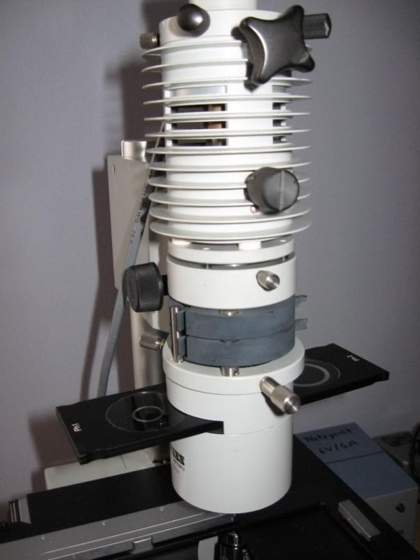

habe es endlich geschafft ein Bild hoch zu laden. Entschuldigung für das Rätselraten. Nach der Leuchte kommen direkt die Filterhalter und dann der Kondensor:
Ich muss mich außerdem korrigieren: ich habe den Graufilter 0.5 gegen einen Neutralfilter ausgetauscht. Der Neutralfilter wurde dann ruck-zuck  knall heiß. Einen IR Filter habe ich nicht.
Soweit ich Thomas richtig verstanden habe, hält ein Neutralfilter die hohen Temperaturen nicht aus und ich muss einen IR-Filter vorschalten?
Jochen
Hallo Jochen,
es gibt für das IM35 noch einen Lampentubus mit Optik, den man zwischen der Leuchte und dem Kondensor montieren kann wie einen Zwischentubus. Damit sollte das Wärmeproblem gelöst sein, da die Distanz zu den Filterhaltern damit auch vergrößert wird.
Die andere Alternative wäre die Leuchte 60 auf LED umzurüsten, dann dürfte das Wärmeproblem auch nicht mehr auftreten.

Hallo Bernd,
in der Bedienungsanleitung des IM 35 ist ein Tubus mit Hilfslinse (47 56 38) aufgeführt. Dort wird er zusammen mit dem Zwischenstück mit Irisblende (46 72 27) für die Kondensoren mit normaler Schnittweite verwendet. Meinst Du diesen? Diese sind aber sicherlich schwierig zu bekommen.
Jochen
Hallo Jochen -
dieser Tubus mit Hilfslinse war erst neulich bei eBay und er wurde so um die 50.- gehandelt. Leider passt er aber m.W. nicht an deinen Kondensorträger und würde auch nicht mit deinem Kondensor harmonieren.
Graufilter und Neutralfilter sind Synonyme. Je dunkler desto heißer werden sie, wenn nicht in der oberen Krippe (über dem Graufilter) ein Wärmeschutzfilter sitzt. Dieses sollte zwar für wenige Euro zu kriegen sein. Die ganze Einheit in der Plastikfassung wird aber trotzdem heiß und ist äußerst unpraktisch in der Handhabung. Wenn du die Vergrößerung wechselst müsstest du jedesmal auch den Graufilter ändern um nicht geblendet zu werden, wenn die Farbtemperatur einigermaßen konstant bleiben soll.
Mit einer LED hast du alle Probleme gelöst und deine Leuchte 60 eignet sich hervorragend dafür! Die Kosten hängen von deiner bastlerischen Begabung ab.
