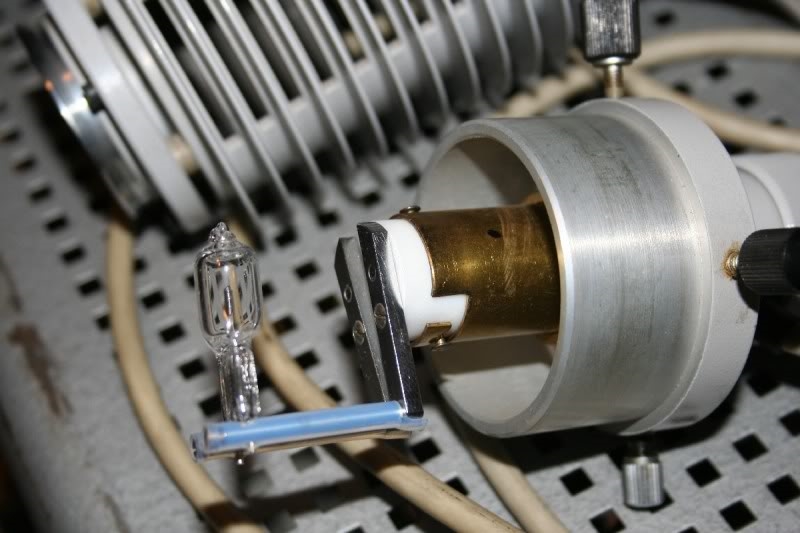

Hallo Holger,
in Notfällen kann man auf solche Alternativen ausweichen oder wenn es nur darauf ankommt, daß die Lampe eben leuchtet und irgendwie Licht abstrahlt.
So gibt es diese 12V/60Watt-Glühlampe mit dem Ba 20d-Sockel auch in der Billigvariante mit einer einfachen Wendelspirale. In die Leuchte 60 eingesetzt kann man damit sogar auch was sehen.
Aber zum einen ist es kein quadratischer Flachwendelkern, zum anderen befindet sich dieser Wendeldraht zu sehr in der Glaskolbenmitte, so daß sich mit dem Lampenkollektor unmöglich eine Kondensorpupille vernünftig ausleuchten läßt.
Und diese Glühlampe mit dem speziell positionierten Flachwendelkern gibt es weder in den Billig-Baumärkten noch im Auto-Zubehörhandel zu kaufen, sondern eben nur bei Zeiss oder bei Händler für Speziallampen, die in der Regel keine Discountpreise haben.
Entweder man akzepiert das und bezahlt oder man behilft sich eben anders.

Bernd:
Respekt - ich bin beeindruckt von Deiner Lampen-Adaption. Das ist doch mal eine Idee!
Zitatin Notfällen kann man auf solche Alternativen ausweichen oder wenn es nur darauf ankommt, daß die Lampe eben leuchtet und irgendwie Licht abstrahlt.
