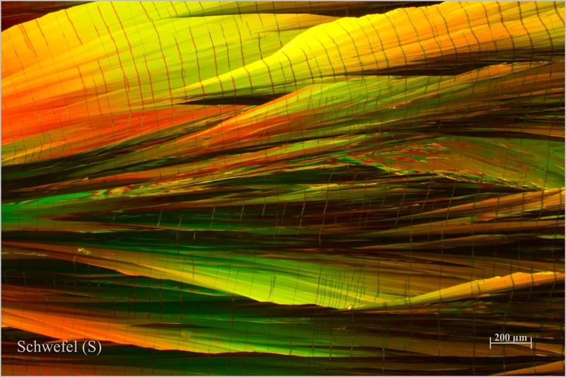

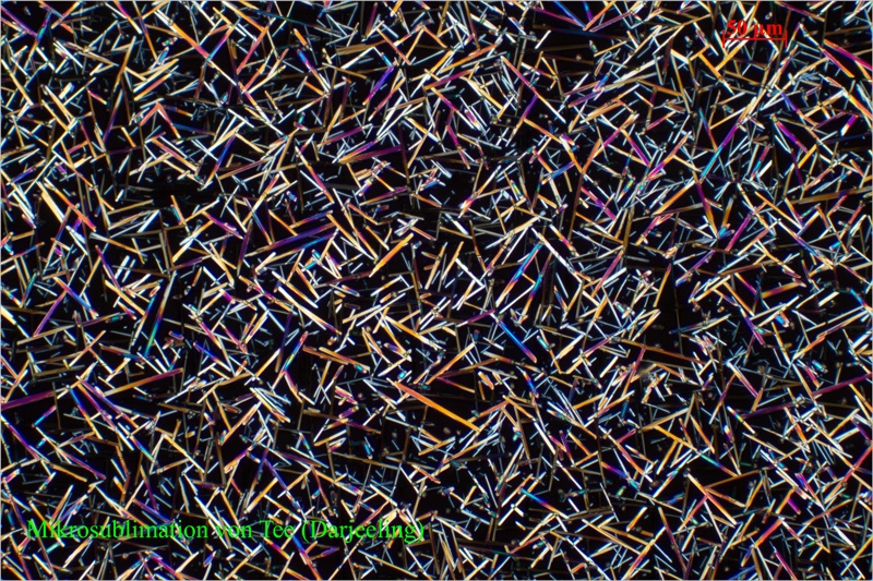

Bild 1 – Sublimation mit Schwarztee, Pol-Aufnahme mit gekreuzten Filtern.
Bild 2 – Wie Bild 1, jedoch mit 15° gedrehtem Polarisator

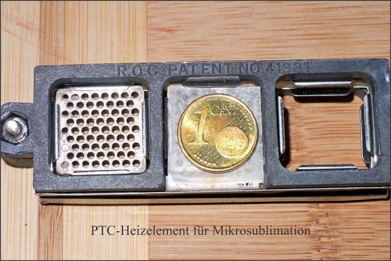

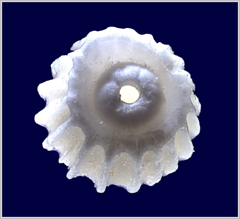

Bild 3 – PTC-Heizelement mit 1 Cent Münze zum Größenvergleich auf Backpapier

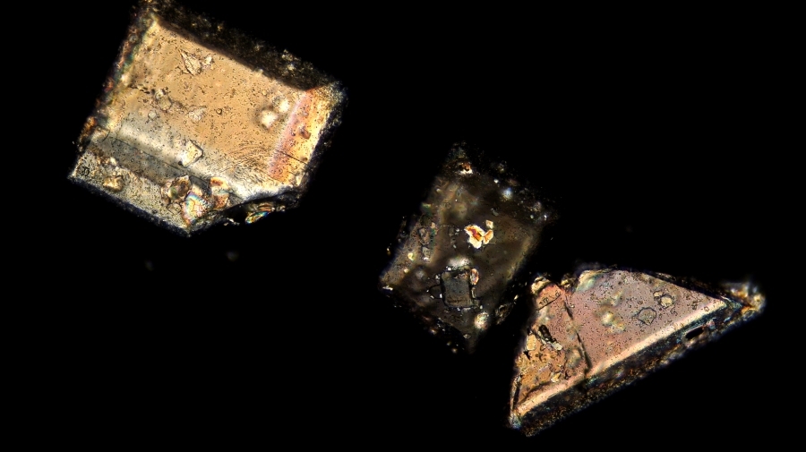

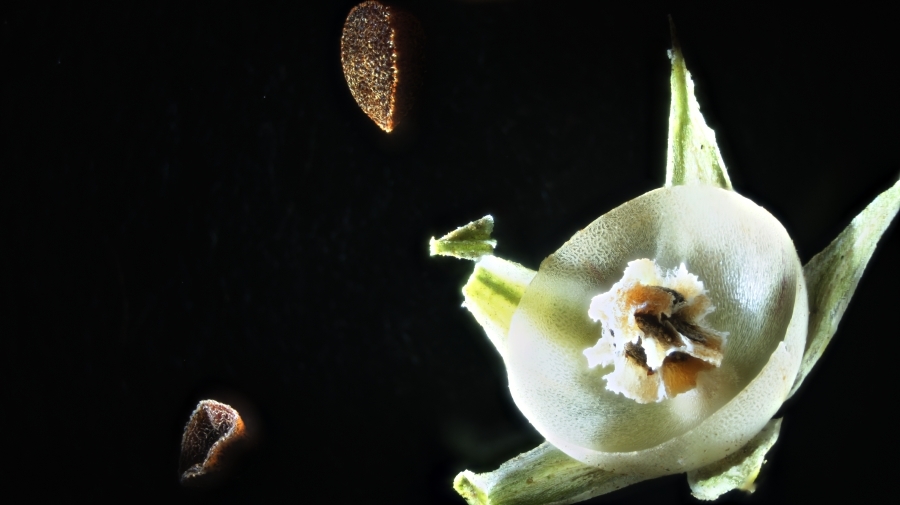

Bild 4 – Schmelze von Schwefel

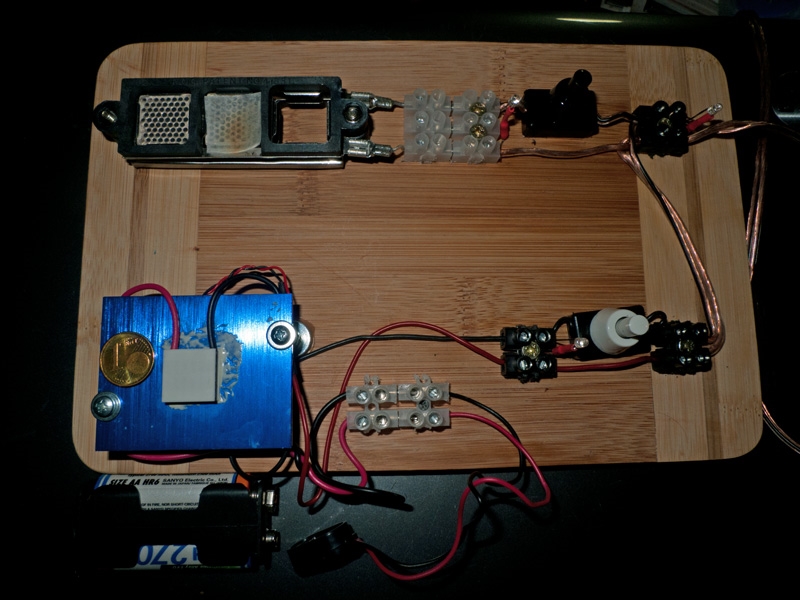

Aufgrund von Nachfragen, besonders zum Kühltisch, werde ich hier noch ein Bild ergänzen.

Jetzt zu dem improvisierten Aufbau:

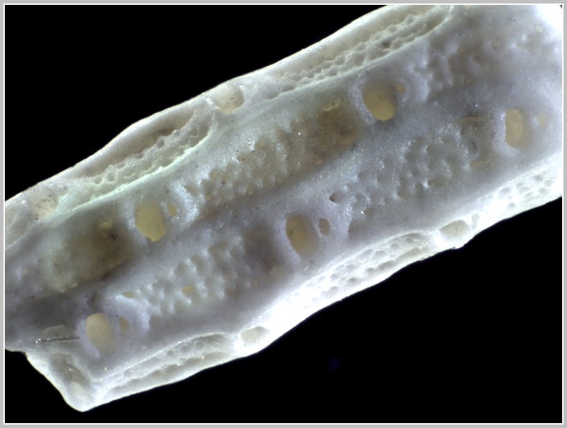

Bild 5 – Gesamtübersicht des Aufbaus. Oben das PTC-Heizelement, rechts der Stromversorgungsanschluss 12 Volt, unten links der Kühltisch. Am unteren Rand die beiden Akkus um das Peltier zu betreiben. Mit den Schaltern wird oben das PTC geschaltet und unten der Miniventilator, die Leuchtdioden dienen zur einfachen Betriebsanzeige. Das Cent-Stück ist nur zum Größenvergleich aufgelegt.
Im übrigen werde ich eventuell den Kühltisch wieder entfernen. Zum langsamen Abkühlen von Schmelzen wird er nicht benötigt und zum Vorkühlen von Deckgläsern für die Sublimation ist er eigentlich auch nicht erforderlich. Nach Literaturrecherche soll man die schöneren Kristallisationen erhalten, wenn die Temperatur des Auffangglases etwas unterhalb des Stoff-Schmelzpunktes liegt.
