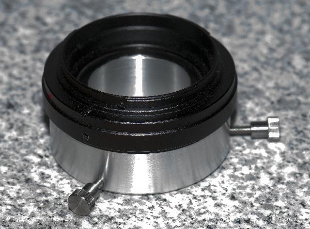

er hat den Schneckentubus so modifiziert, dass ich nun mittels eines von ihm gefertigten Drehteils und einem T2-Adapter die EOS am Fotostutzen des DRC fixieren kann.

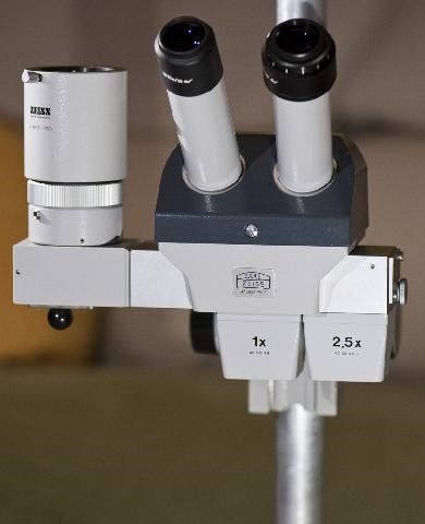

Hier die innere Fotohülse, die abgenommen werden musste:
Hier der modifizierte Schneckentubus mit dem von Bernd angefertigten Verbindungsstück

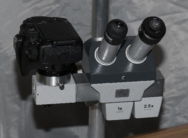

und das DRC mit adaptierter Kamera.
Mit den ersten Bildern bin ich noch nicht so ganz zufrieden - Verwackelung durch das Auslöserdrücken (ein Fernauslöser wird beschafft).
Und dann muss ich wohl noch durch Variation der Höhe der Kamera am Fotostutzen versuchen, die Parfokalität einzustellen.
