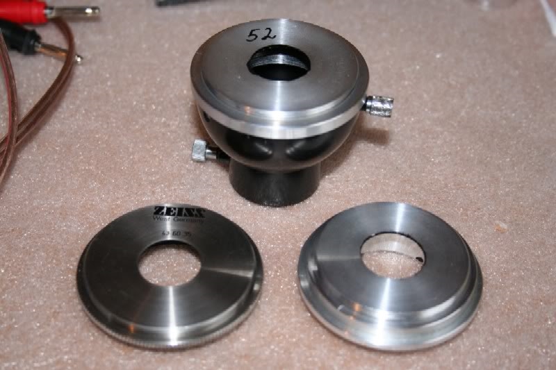

Hallo Bernd,
den Ring unten rechts wirst du haben(55mm), den oben in der Mitte wirst du brauchen(52mm).
Es gibt zwar von 55mm auf 52mm auch Filteradapterringe zu kaufen, aber die kosten meist ein paar Millimeter, so daß die Pupillen nicht dicht genug zusammenkommen und Vignettierungen auftreten können.

Hallo Bernd,
die Öffnung innerhalb des Ringes ist bei mir etwa 38mm - bei Dir auf dem Bild sieht das kleiner aus - aber evtl. spielt das ja gar keine Rolle...
Vielen Dank schonmal.
VG
Hallo Bernd,
bei mir ist die Öffnung 20mm, so daß sich der Ring auf dem Okularring um die Augenlinse herum abstützen kann. Aber ich bin da auch flexibel. Jedenfalls sollte der Sicherheitsabstand zwischen den Linsen erhalten bleiben.
Hallo Bernds -
je nach Okular-/Objektivkombination/-typ könnte es nützlich sein das Loch in der Mitte so groß zu machen, dass es über das Okular passt um Vignettierung vorzubeugen.
Ja - ich weiß! Sicherheit für die Frontlinse der Fotooptik muss dann andersartig gewährleistet werden  ::)
Hallo Rolf,
ich habe Bernd schon angewiesen, den Durchmesser seiner Augenlinse mal nachzumessen. ;)
Bei meinen Okularen für das 23,2mm Steckmaß bin ich jedenfalls auf keins gestoßen, wo 20mm zu klein wäre. Aber bei Stemi-Okularen kann das wieder anders sein.
