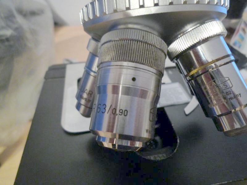

an dem Objektiv gibt es eine Skala zum Einstellen der Deckglaskorrektur. Und dann ist da noch so eine kleine, etwa 1mm in Durchmesser große Markierung (kleine Mulde/Bohrung):
Natürlich habe ich (mal wieder) keine Ahnung was es mit dieser auf sich hat. Vielleicht ist ein Forumsmitglied so nett und kann mich diesbezüglich aufklären?

Hallo Jochen,
schau Dir doch die "Mulde" mit einer guten Lupe mit Beleuchtung an. Dann solltest Du eine kleine Madenschraube entdecken. So ist es jedenfalls mei meinem. Ich nehme an, die fixiert den Einstellring - ich werde es nicht ausprobieren!

Hallo Jochen und Detlef -
sie fixiert den festen Ring unter dem beweglichen Einstellring - ich habe es ausprobiert  ;D
P.S. Falls der Einstellring nämlich festgerottet ist, musst du die untere Hülse abschrauben, dann die Madenschraube lockern ..... usw.
Hallo Jochen,
gerade bei diesem Objektiv ist es wichtig, daß der Stellring für die Deckglaskorrektur leichtgängig ist und beim Drehen die innere Optik bewegt wird, um die beste Abbildungsleistung zu erzielen. Nebenbei sollte der Objektschutz durch Einfedern und wieder Zurückfedern funktionieren. Oftmals liegen immer Verharzungsprobleme vor, die man aber beheben kann.
Die Bohrung ist tatsächlich für eine Madenschraube, die den Skalenring in Position bring und dabei fixiert.
Sollte sie nur fehlen, kann man sie ersetzen. Wenn die Hälfte noch drinsteckt, weil etwas davon abgebrochen ist, wird es schon schwieriger. Bei Madenschrauben passiert das leider sehr schnell, daß etwas wegbricht und nur noch Ausbohren hilft.

Vielen Dank für die Informationen. Ich sollte mir doch langsam eine Lesebrille zulegen...
Also sogleich die Stereo-Lupe geholt, aber da war immer nur ne schöne runde Mulde zu sehen...wo ist nur die kleine Madenschraube? Detlef, Rolf und Bernd können sich doch nicht alle zugleich irren!
Also frisch ans Werk: mit einer Nadel nachgeholfen...ein Schicht aus irgendwas Zähem bergmännisch abgetragen und siehe da: da ist auch ein winziges Madenschräubchen! Bingo!
Der Skalenring lässt sich ganz gut drehen, nicht zu locker aber auch nicht zu fest...irgendwie "satt und angenehm zu drehen. Ich glaube das passt.
