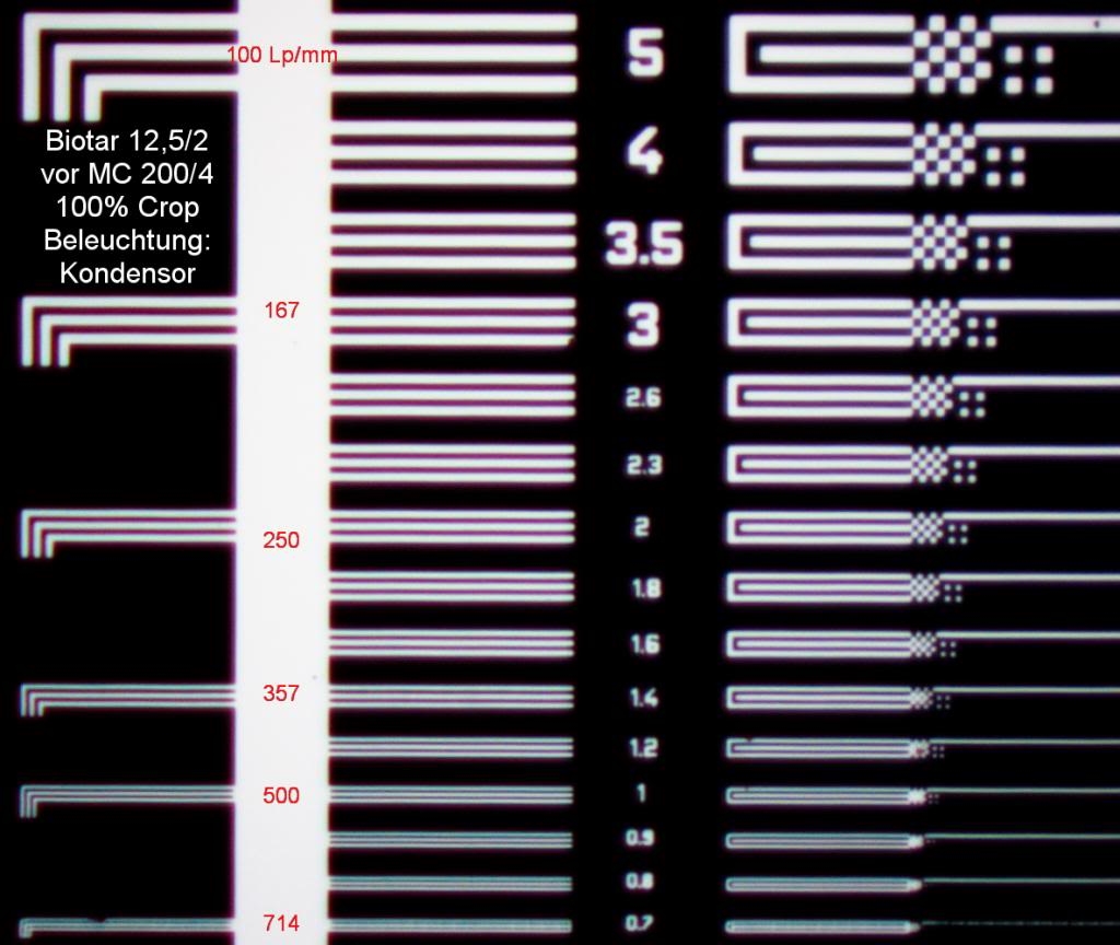

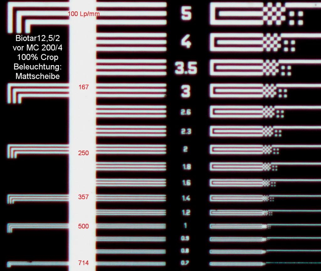

Hallo liebe Makroskopiker,
mit der Testmaske von Wilfried habe ich inzwischen viele Kombinationen getestet.
Dies sind meine Ergebnisse mit einem Kinoobjektiv Zeiss Biotar 12,5/2 bei Blende 2 retro vor Minolta MC 200/4 bei Blende 4 an der Sony NEX-5N.
Interessieren würde mich ein Vergleich mit einem Photar 12,5/1,9 oder Luminar 16/2,5 am 200-er Objektiv. Leider besitze ich aber keins dieser Objektive.
