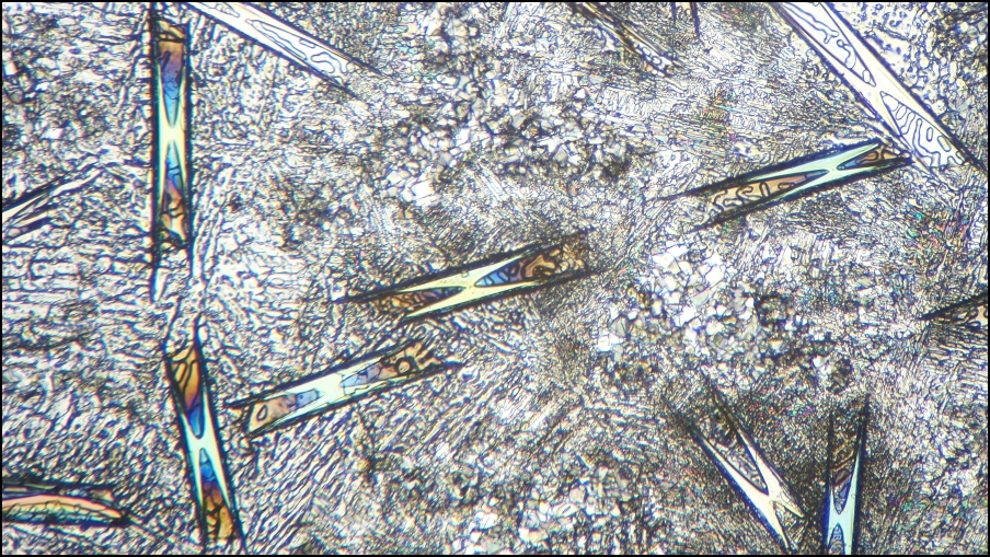

aus Gipslösung erhält man oft Durchkreuzungen und Schwalbenschwänze, wie diese hier:
40er Objektiv, pol, Hilfsobjekt, nicht gestapelt

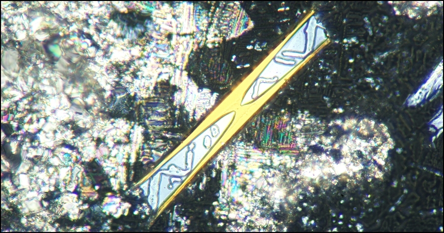

Den Montmatre-Typ fand ich bisher nicht. Die folgende Aufnahme wurde von einer leicht angesäuerten Probe gemacht:
Die gewöhnungsbedürftige Farbkombination des Kristalls zeigt den deutlichsten Kontrast entlang der Verwachsungslinie (?), die ich hier noch einmal markiert habe:
Können das Montmatre-Zwillinge sein?
Lieber Heiko,
ich habe gerade Deinen schönen Schwalbenschwanz-Zwilling bewundert. Sind die anderen aber wirklich Zwillinge?
Du solltest die Kristalle einmal bei exakt gekreuzten Polarisatoren ansehen, auch wenn das nicht so bildwirksam attraktiv erscheint. Schwalbenschwanz- und Montmartre-Zwillinge sind dann ganz leicht und eindeutig zu erkennen. Bei den Schwalbenschwanz-Zwillingen muß man zwischen den Auslöschungsstellungen (Dunkelstellungen) beider Individuen 77° bzw. 14° drehen, bei den Montmartre-Zwillingen 30° bzw 60°.

Lieber Heiko,
in diesem Fall war es sehr einfach für mich, da die Angabe in einer meiner zwei Bibeln stand: Klockmann, Lehrbuch der Mineralogie. Da meine Mathematik-Kenntnisse nur rudimentär sind, hätte ich mir sonst die Zwillinge nach den wohlbekannten Zwillingsgesetzen und dem Kristall-Zeichenprogramm Kristall2000 konstruiert und die Winkel ausgemessen. Das ist aber im monoklinen Gips nicht ganz soe einfach, da die optische Indikatrix nicht parallel zu den Kristallkanten verläuft.
Lieber Olaf,
die behelfsmäßige Bestimmung der Auslöschungen – der Drehtisch hat keine Skalierung – ergibt Winkel von 30, 57 und 25° (den vierten Wert hatte ich in der Aufregung nicht bestimmt) für das volle Rund.
Unter den gegebenen Messbedingungen erscheint mir das eine gute Näherung zu den Montmatre-Werten.

Lieber Heiko,
das ist ja interessant - vom Gefühl her hätte ich es eher für einen Schwalbenschwanzzwilling gehalten, aber Deine Winkelmessung ist ja sehr eindeutig.
