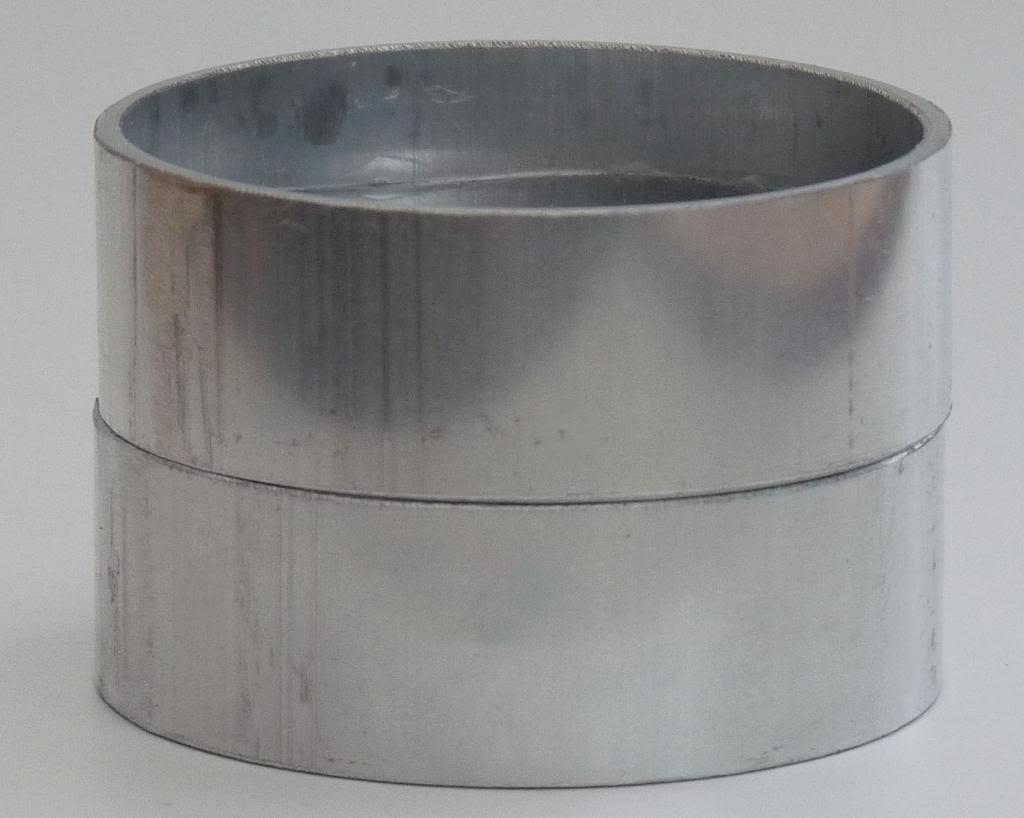

Da anscheinend eine solche Präparierschale unbekannt ist, habe ich eine Kleinserie als DIY-Präparierschale hergestellt.

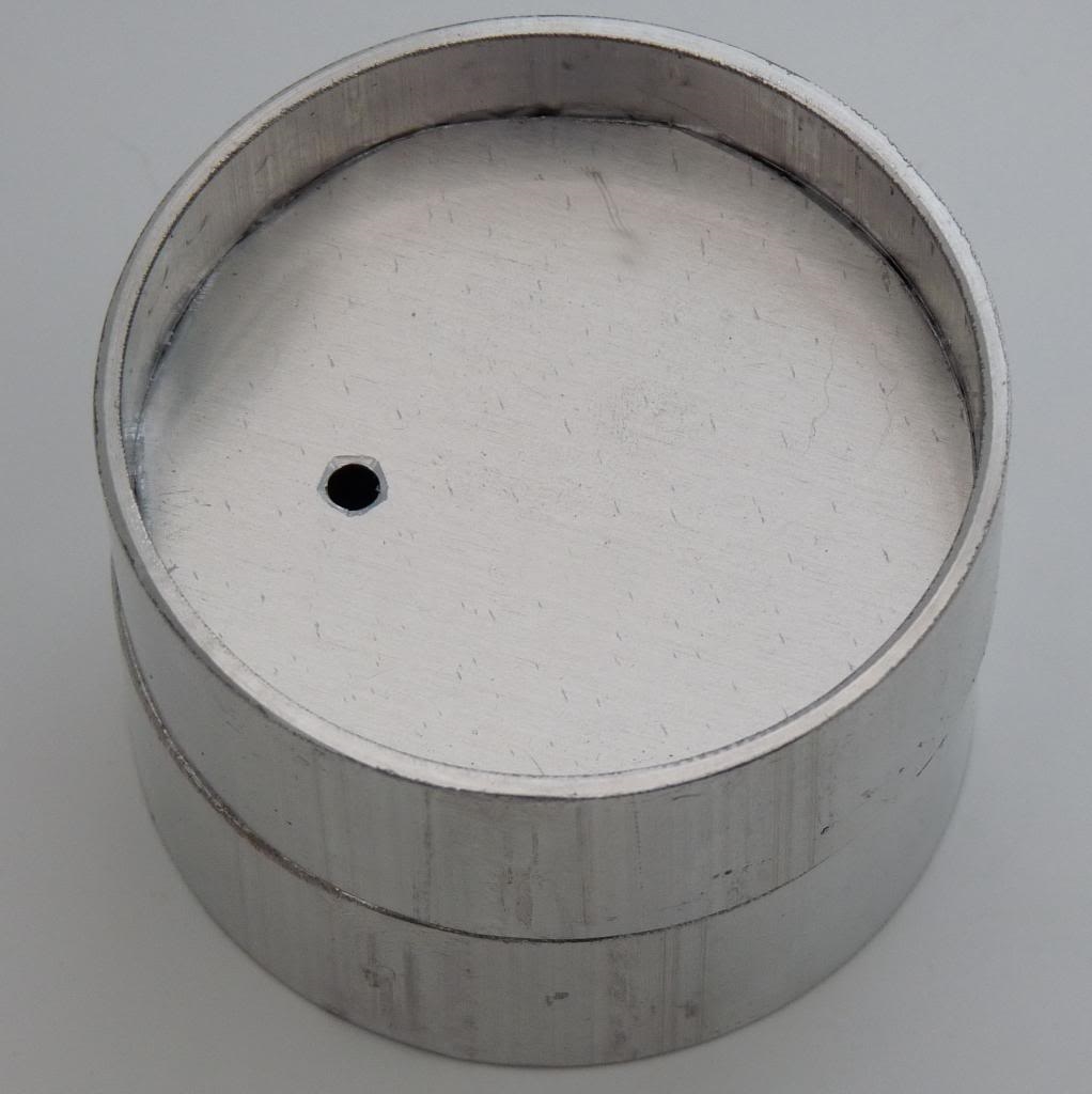

Das Tool besteht aus 3 Alurohrabschnitten und 2 Alu-rodellen als Böden, welche miteinander verklebt sind.
Soll zB. Sand durchsucht werden, gibt man den Sand in die obere Schale und selektiert mittels feinem Pinsel das Gesuchte aus.
Das unbrauchbare Material wird durch das Loch im oberen Boden in den unteren Auffangbehälter entfernt.
Unterwegs sind 2 von 6 dieser Tools  :
Wenn weiteres Interesse besteht, bitte per PM anfragen

Kunststoffpetrischalen laden sich elektrostatisch auf, das sortieren von zB von Foraminiferen und sogar von Diatomeen ist damit nicht möglich.
Meine DIY-Präparierschale wäre für € 5.- plus Porto zu haben, das liegt minimal über dem Materialwert der Alurohrabschnitte. Durch die fast passgenaue Unterschale gibt es auch kein "Gewackel".

Der Innenring der Oberschale meiner DIY-Präparierschale ist im Durchmesser um 2mm kleiner als der Außenring. Wenn man den Boden der Oberschale wegläßt,
läßt sich ohne Probleme ein mit Gummi befestigtes Feinsieb bis 1/10mm Porengröße überstülpen und so in die Unterschale absieben.
