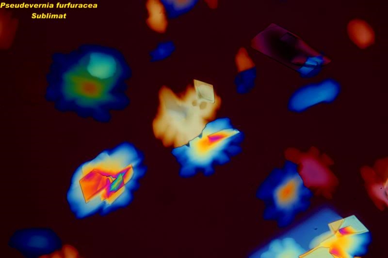

So homogen sieht es im Zentrum aus - obwohl ich hier auch mindestens 2 Substanzen vermute (hilfreich wäre ein Infrarotmikroskop zur Mikroanalyse der Einzelkristalle):
Rolf-Dieter Müller
Zitat von: Klaus Herrmann in Juli 01, 2013, 00:06:40 VORMITTAG
So homogen sieht es im Zentrum aus - obwohl ich hier auch mindestens 2 Substanzen vermute ...
um ein Gefühl für mögliche und kritische Interpretationen zu bekommen, würde mich interessieren, woran Du Deine Vermutung an den zuletzt gezeigten Bildern festmachst.
Rolf-Dieter
Lieber Rolf-Dieter,
wissen und vermuten sind schon 2 verschiedene Aussagen - nicht umsonst habe ich vermutet.  ;)
Aber diese Vermutung macht sich fest an den scharf begrenzten Parallelogrammen und dazwischen bei diesem letzten Bild eingestreute unscharf begrenzte Aggregate, die denen ähneln, die auf dem Bild, das Jorrit ansprach am Rand liegen und größer sind.
Da in der Literatur  4 Hauptbestandteile aufgeführt werden, müssen die ja auch irgendwo auftauchen.
Wie gesagt: IR-Mikroskop könnte hier eindeutig klären - ich hab meines gerade verlegt, sonst hätte ich natürlich gleich mal eben ein Spektrum gemacht. ;D
Auf jeden Fall könnte Sublimation mit IR-Spektroskopie schneller eindeutige Ergebnisse bringen, als Extraktion und Dünnschichtchromatografie.

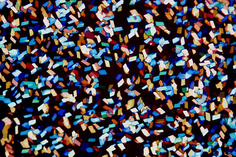

da hätte ich noch ein Bild nachzureichen, es ist das einzige, das ich mit HFgestackt habe. Es kommt aus dem Unscharfen ins Scharfe um ihm mehr Tiefe zu geben. Ich finde es sind schöne Farbklexe geworden :D
Gekreuzte Polarisatoren plus λ. Bei der Nachbearbeitung habe ich die Helligkeit so weit reduziert, dass das Rot I fast schwarz erscheint.
Hallo Klaus
Ich durfte ja schon zusehen ==> Danke ...
Spannender Beitrag, das erste Bild gefällt mir besonders ...
Hallo Gerhard,
Zitatdas erste Bild gefällt mir besonders ...
ist auch mein Favorit - aber leider nicht von mir, sondern von Jürgen Steinkohl und auch kein Sublimat, sondern ein Rekristallisat aus dem Extrakt.
