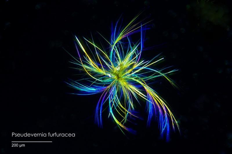

Jürgen Steinkohl hat im letzten Mikrokosmos einen Artikel veröffentlicht über diese recht häufige Strauchflechte, dabei liegt der Schwerpunkt in diesem ersten Teil bei der Makrofotografie, im 2. Teil der im Septemberheft kommen soll, geht es um die Mikroskopie und auch um die kristallinen Inhaltsstoffe. Er hat mir vorab ein paar beeindruckende Bilder geschickt. Das aus meiner Sicht schönste zeige ich hier mit seiner Zustimmung.
Soll auch Anreiz sein für die paar wenigen Kollegen, die den Mikrokosmos noch nicht abonniert haben!  :D

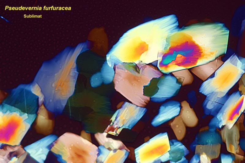

Dieses schöne Bild war für mich der Anlass ihn um eine Flechtenprobe zu bitten um damit eine Mikrosublimation zu versuchen. Meine Vermutung war, dass die Morphologie der durch Sublimation gewonnenen Kristalle sich deutlich unterscheiden wird von dem Rekristallisat, das er aus einem Extrakt gewonnen hat.
Ich habe nachgelesen, dass diese Flechte mehrere Flechtensäuren enthält: Physotsäure, Oxiphysotsäure, Olivetorsäure, Alectotronicsäure. Bei der Sublimation sollten sich die einzelnen Substanzen eher in individuellen Reinkristallen abscheiden und durch Temperaturführung auch noch verschiedene Fraktionen erhalten lassen.

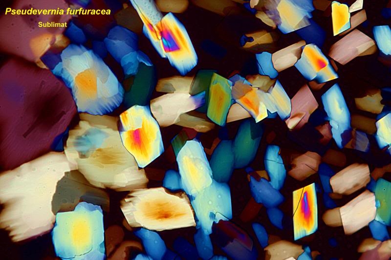

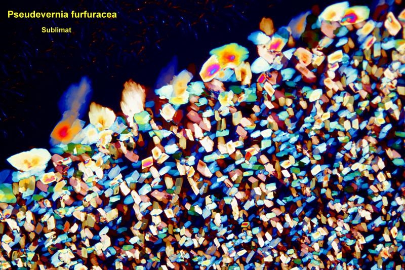

Zuerst also Jürgens "Traumbild"! Danach als erstes ein Bild der ersten Fraktion meines Sublimationsversuchs bei weniger als 200°. Das gibt einen dichten Besatz mit linealförmigen Kristallen. Die anderen Bilder sind aus der 2. Fraktion >200°. Gibt etwas weniger Substanz, aber ist vielgestaltiger.

Schöne Bilder, ist Bild 1 und 2 auch eine POL Aufnahme, oder ist da sonst noch eine Technik dahinter ?

# Reto: meines sind alles Polaufnahmen, die von Jürgen Steinkohl sicher auch, diese Flechtensäuren sind bestimmt nicht blau!  ;)

das ist ja wirklich ein beeindruckendes Ergebnis. So verdichtet bekomme ich das Sublimat selten hin, was vielleicht daran liegt, dass ich nur ca. 1 qmm große bzw. kleine Thallusstückchen sublimiere.

Wunderschöne Bilder Klaus,
kommt es mir nur so vor oder sind die Kristalle am Rand erheblich größer als im Innenbereich?
(Bild 3+4)
