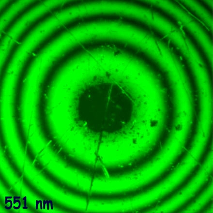

Mal wieder etwas "semi-antike" Physik (aus alten Beständen): Newton-Ringe im Auflicht
Bunt geringelte Mikrogrüsse

das sind sehr schöne Bilder, die vor allem hervorragend die Abhängigkeit des Abstands (und damit der Zahl) der Farbringe von der Wellenlänge zeigen. Völlig unvorhereingenommen hätte ich jedoch auf ein Durchlichtpräparat im polarisierten Licht getippt. Könnten Sie bitte etwas über den Versuchsaufbau im Auflicht mitteilen.

Lieber Herr Medenbach,
so ganz "klassisch korrekt" ist die von mir benutzte Anordnung nicht; dort müsste man das Licht als Parallelbündel über eine zwischen Objektiv und Plankonvex-Linse unter 45° stehende halbdurchlässige Platte einfallen lassen - zumindest wenn man exakt auswerten wollte. Hier ging es mehr qualitativ um den schönen Effekt. Die Linse muss auch nicht plankonvex sein. Ein altes Brillenglas reicht oft auch. Polarisiertes Licht wurde dabei nicht eingesetzt.
Im Durchlicht könnte man es auch machen; dort ist der Kontrast wegen der hohen Intensität des direkt in den Beobachtungs-Strahlengang durchgehenden Lichtstroms aber viel geringer. Im Auflicht hat man es hier nur mit dem an den Glasoberflächen reflektierten Anteil zu tun.
