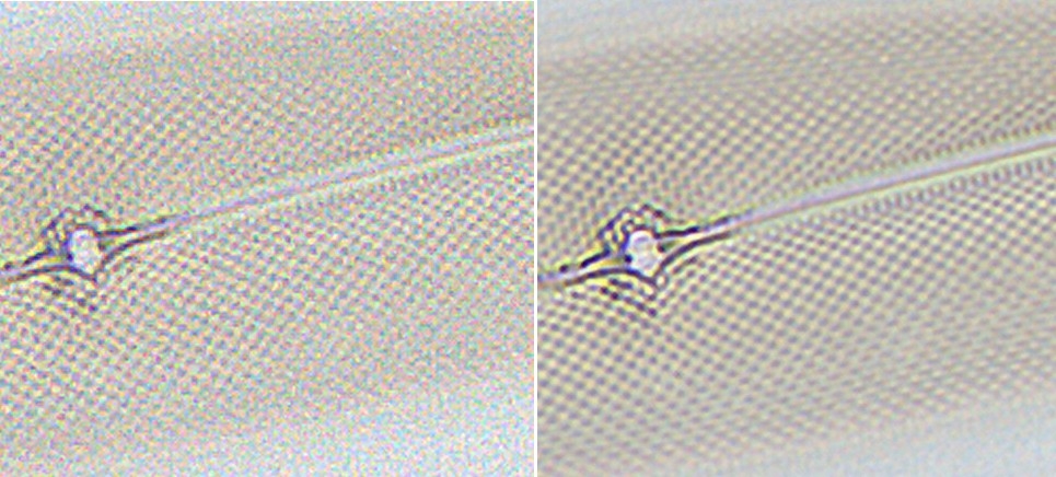

Liebe Mikrofotografen,
wir haben immer das Ziel die besten Bilder zu bekommen und kämpfen doch so oft mit der verflixten Technik. Gerade die kleinen Mikroskop- und Industriekameras zeigen Schwächen. Ist wenig Licht vorhanden, oder der Objektkontrast gering, so stört das Rauschen im Bild. Dazu kommt, dass viele Kameras, die DSLR ausgenommen, nur 8bit je Farbkanal liefern. Gibt es doch einen Trick die Qualität zu verbessern und Bilder zu entrauschen ohne die Detailerkennung zu verschlechtern?
Das rechte Bild ist eindeutig besser, wieso und warum?
Unter absolut identischen Einstellungen und ohne jede Veränderung am Mikroskop und der Kamera, wurde für das rechte Bild nun ein Film als AVI mit 500 Einzelbilder aufgenommen. Zudem aber minimal (im µ-Bereich) der Mikroskoptisch in X und Y bewegt. Würde man nun diese Bilder addieren, so käme ein total verwackeltes, verschwommenes Bild heraus.
Mit der Software REGISTAX ist es aber möglich einem kleinen Detail im Bild automatisch zu folgen. D.h.: die Bewegung wird ausgeglichen und erst danach werden die Bilder summiert. Somit erzeugt man ein Bild mit vielen "Subpixel". Kleine Fehler vom Chip werden verschmiert. Danach kann noch geschäft werden und die Besonderheit dass letztlich im 16bit TIFF gespeichert werden kann. Also mit einer weit besseren Dynamik.
Dass sich diese Technik bei kritischen, also schwachen Objektkontrasten lohnt zeigt die Gegenüberstellung.
REGISTAX ist freeware und wird schon seit vielen vielen Jahren in der Astronomie benutzt. Wie sollen sonst gute Bilder von Jupiter, Saturn oder dem Mond durch die immer störende Luftunruhe entstehen. Erst durch diese automatische Bildverfolgung und Verrechnung kann das "wackelnde" Bild am Fernrohr zu einem scharfen und rauschfreien Endergebnis gebracht werden.
Viel Spaß mit einem wackelnden Mikrotisch

Das linke Bild zeigt aber nicht nur Bild- und vor allem Farbrauschen
sondern auch Kompressionsartefakte (jpg, ...)
Hallo Jorrit,
da das BMP-Format nicht komprimiert ist es nur Farbrauschen. Erst nach der Vergrößerung für die Bilder im Forum ist in JPG gewandelt. Somit sind die beiden Bilder direkt vergleichbar. Die Kamera kann sowohl BMP als auch JPG liefern.
