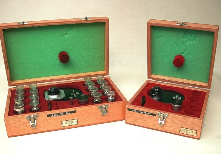

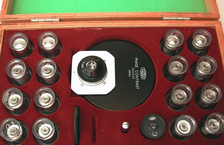

Ich habe auch einmal für mein Vanox einen Satz "PL"-Objektive der alten Abgleichlänge gekauft, fest davon ausgehend, daß es Planobjektive seien. Und...es waren Phasenkontrastobjektive! Und alles andere als "plan"!
Hier einmal umfangreichen Phako-Sortimente von Olympus mit allen 4 Kontrastarten:
