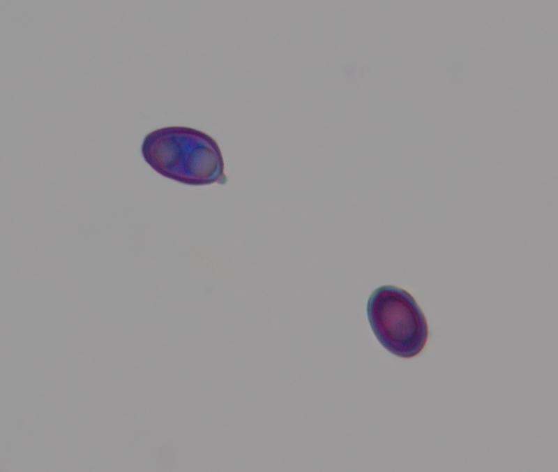

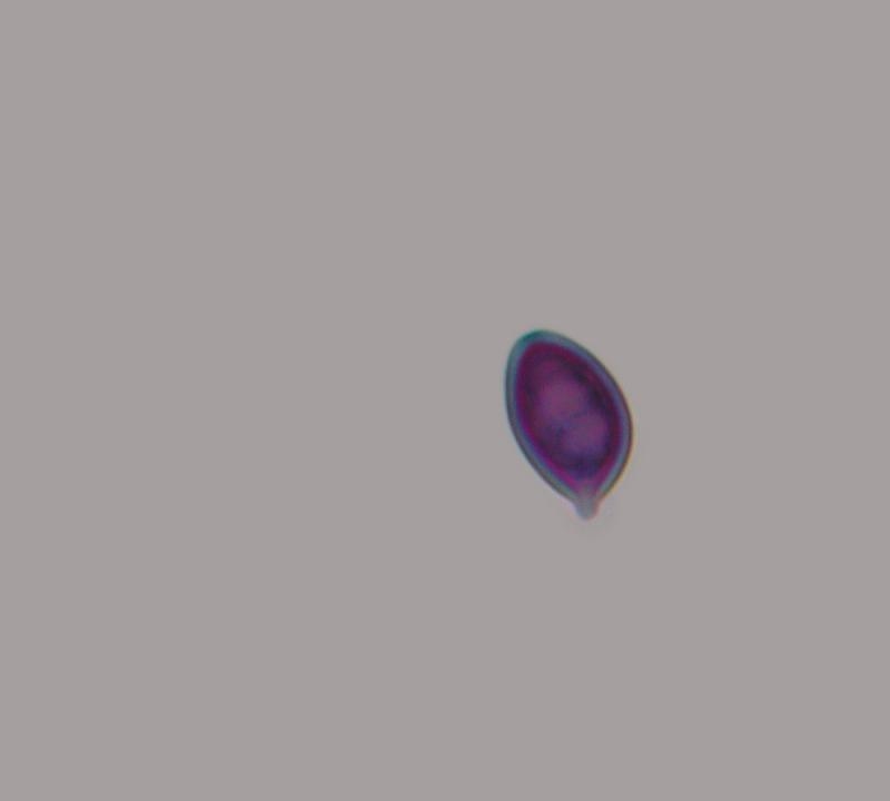

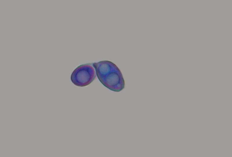

Liebes Forum
meine ersten Versuche in der Pilzmikroskopie:
ein von einer Wanderung mitgebrachter größerer Pilz deutete nach äußeren Merkmalen auf den Riesenschirmling Macrolepiota procera.
Die mikroskopische Untersuchung der Sporen zeigte typische Form und vor allem das verschiedenfarbige Anfärben (blau UND rot) bei Färbung mit Kresylblau, die sogenannte Metachromasie. Klare Bestimmungsmerkmale, damit erhärtet sich die Verdachtsbestimmung.
drei Bilder im HF 1000x (Objektiv Leitz EF 100/1.25 P)
Coolpix 880 (Fundortbild), Coolpix 990 (Mikrobilder), GIMP 2.8
Viele Mikrogrüße
Peter Reil

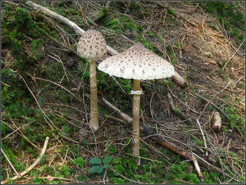

Hallo Bernhard,
schöne Sporenbilder!
Der Parasol ist es wahrscheinlich nicht, eher einer der Safranschirmlinge.
Der "echte" Parasol hat eine andere Hutschuppung, einen genatterten Stiel und dessen Fleisch verfärbt auch nicht rötlich.
Parasol
Peter R.
Danke Peter!!
Gäbe es denn noch mikroskopische Unterscheidungsmerkmale? Das Teil liegt noch getrocknet vor mir!
LG Bernhard

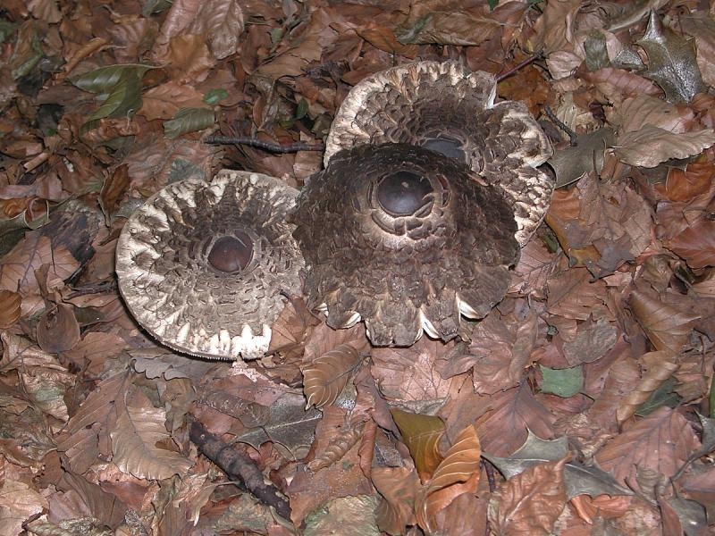

Hallo Bernhard,
vom Habitus her denke ich auch hast du eher einen Safranschirmling - und sowohl der Parasol als auch der Safranschirmling haben metachromatische Sporen.
Die Sporengröße ist beim Parasol 12,5-17,8 * 8,5-11 µm und beim Safranschirmling 8,8-11,2 * 6,8-8 µm. Hier solltest du mal ein paar Sporen messen. Das Sporenpulver beim Parasol ist rosacreme und beim Safranschirmling blassgelb.
