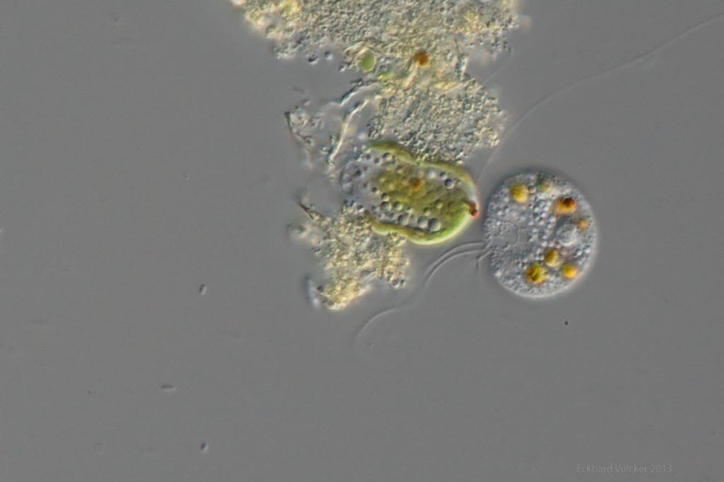

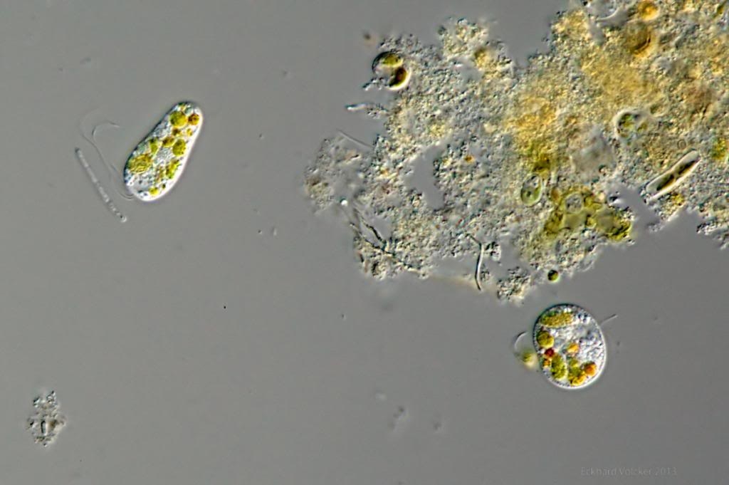

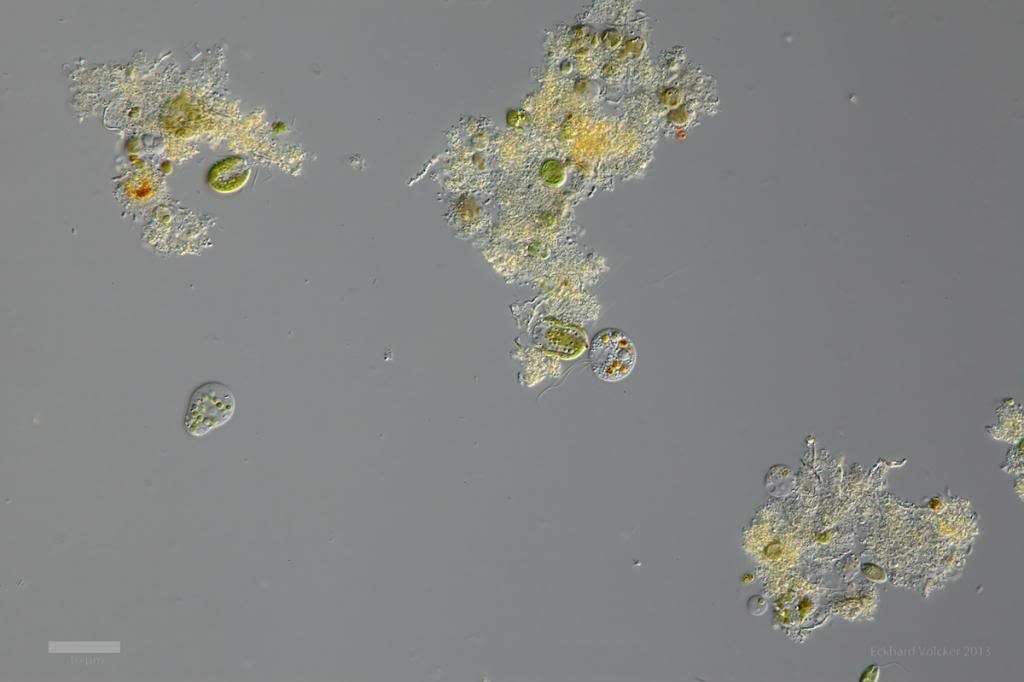

im Frühjahr des letzten Jahres ging mir ein merkwürdiges Wesen ins Netz. Es erinnerte an eine Amöbe, hatte aber zu meinem grossen Erstaunen 4 Flagellen ??? Ein Bestimmung wollte mir nicht gelingen. Wie auch, es war ja eine bisher unbeschriebene Art. Auf der letzten Kornrade habe ich Sebastian die Bilder gezeigt und das Rätsel klärte sich auf :)
Viridiraptor invadens (Hess & Melkonian, 2013) ist ein Amöboflagellat aus der Cercozoa Gruppe, der Spirogyra Algen parasitiert. Ich habe diesen Amöboflagellat schon häufiger gesehen - bisher allerdings immer nur die amöboide Form innerhalb einer Spirogyra Zelle. Die Verwechselung mit anderen Parasiten (z.B. Pseudospora parasitica) ist leicht - wenn Spirogyra Algen absterben, finden sich viele Parasiten ein.
63x, DIK
Crop - deutlich sieht man die 4 Flagellen
Crop
Sebastian hat festgestellt, dass V. invadens neben den normalen zwei Flagellen auch schon die Basalkörper für die vor der Teilung benötigten weiteren zwei Flagellen "in Reserve" hat. Bevor sich der Kern anfängt zu teilen, wachsen die beiden neuen Flagellen.

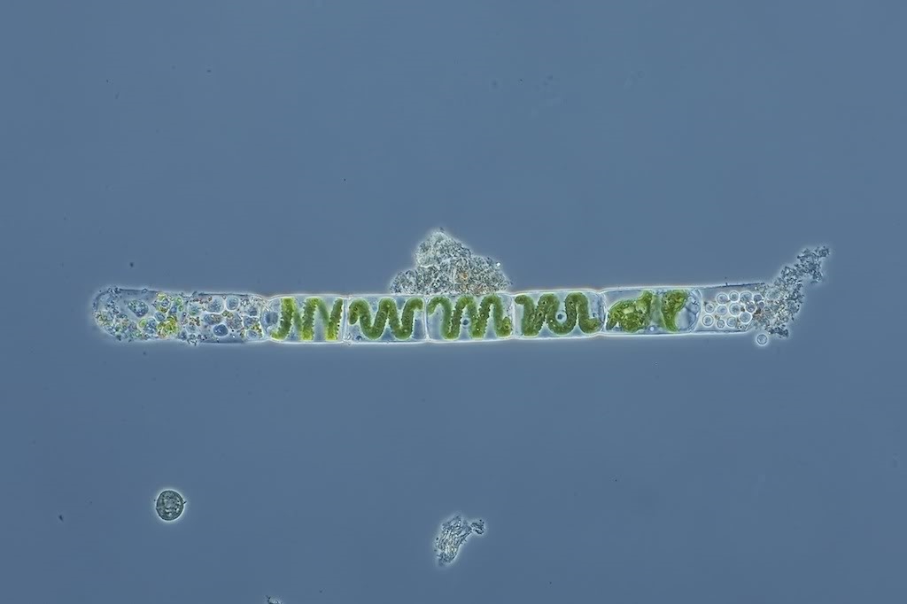

Als letztes Bild noch eine ältere Phasenkontrast Aufnahme, die eine von zwei Parasiten befallene Spirogyra Alge zeigt.
links die amöboide Form von Viridiraptor invadens und rechts Pseudospora parasitica
