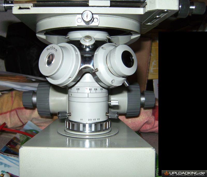

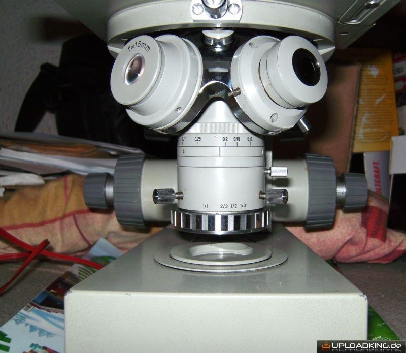

kannst Du mal ein Foto vom Pankraten am Gerät machen? Hast Du auch die Hilfslinse vom Amplival übernommen. Mich würde ja interessieren, wie der Pankrat mit den verschiedenen Objektiven harmoniert, denn das ist ja sein Sinn: schnelle Anpassung der Beleuchtungsapertur an die Objektivapertur. Bekommst Du auch die kleinen Objektive (3,2fach z.B.) ausgeleuchtet?
Hallo Gerd,
Ich bekomme alle Objektive bis auf das 3,2x ausgeleuchtet. Allerdings habe Ich halt noch keine Großfeldlinse integriert.
Falls es zu eng wird, müßte man ein Zwischenstück im Fuß einsetzen, um den Raum zwischen Fuß und Tisch zu erhöhen.
Rein prinzipiell sehe Ich keinen Grund gegen den Einsatz des Pankraten im Ergaval.
Auch wenn man eventuell ein paar kleine Anpassungen vornehmen muß.
Ich sehe aber nicht nur die schnelle Anpassung an unterschiedliche Objektve. Ich persönlich könnte auf das 3,2x auch verzichten.
Auch der Wechsel z.B. zwischen Hellfeld und Dunkelfeld-Kondensor ist ein wichtiger Punkt.
Max. Position (oben):
Max. Position (unten): (erforderlich zum Ein- und Ausbau des Pankraten oder des Drehen bzw Wechseln des Kondensorkopfers)
Liebe Grüße Jorrit

Hallo Jorrit,
wahrscheinlich hast du dies schon probiert: man kann die obere graue Kondensorlinse mit der Aufschrift "f=15mm" herausziehen und bekommt eine behelfsmäßige Ausleuchtung auch für schwächere Objektive.
Um Platz zu gewinnen, kannst du auch die untere Irisblende vom Pankraten abnehmen und zusätzlich noch den unteren hellen Ring, der ihr als Halterung dient, abschrauben. Aber Vorsicht, er hält auch den Apertur-Stellring fest.

Hallo Jürgen,
Stimmt. Oder Ich vergrößere den Abstand Tisch Fuß durch eine Zwischenplatte.
Ich wollte ja eigentlich auch nur zeigen, daß man den pankratischen Kondensor sehr gut mit dem Ergaval kombinieren kann.
