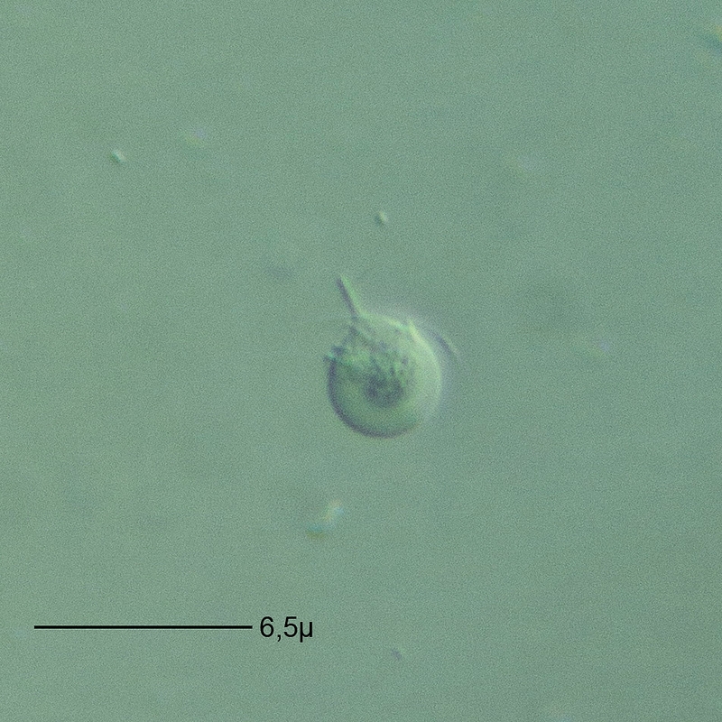

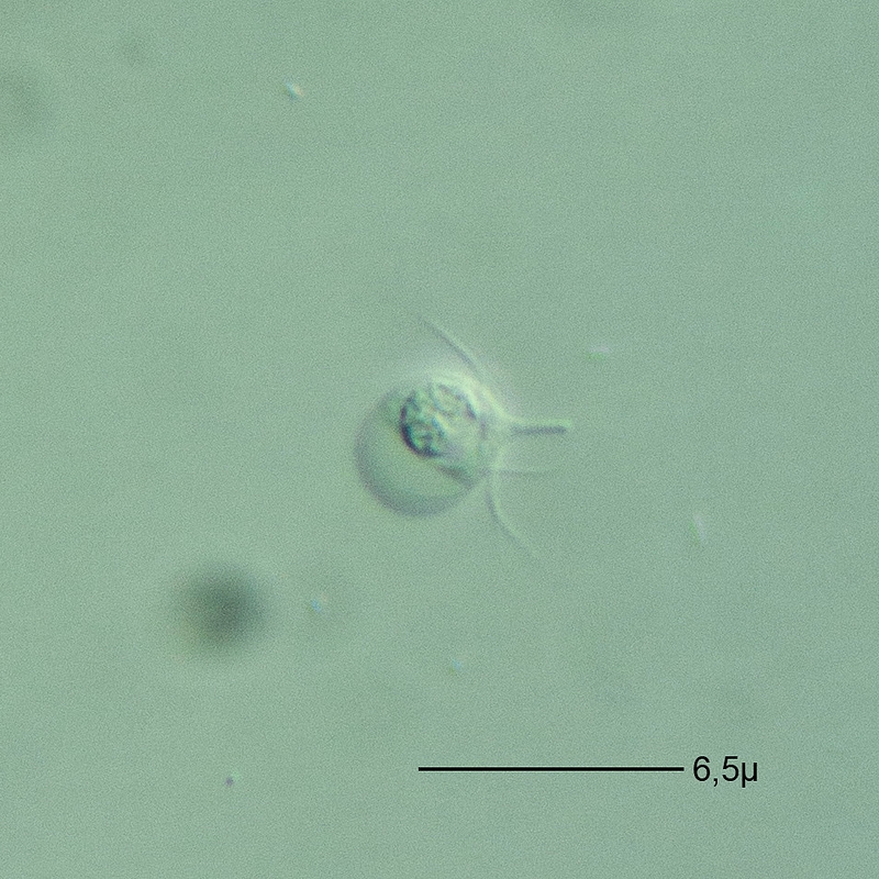

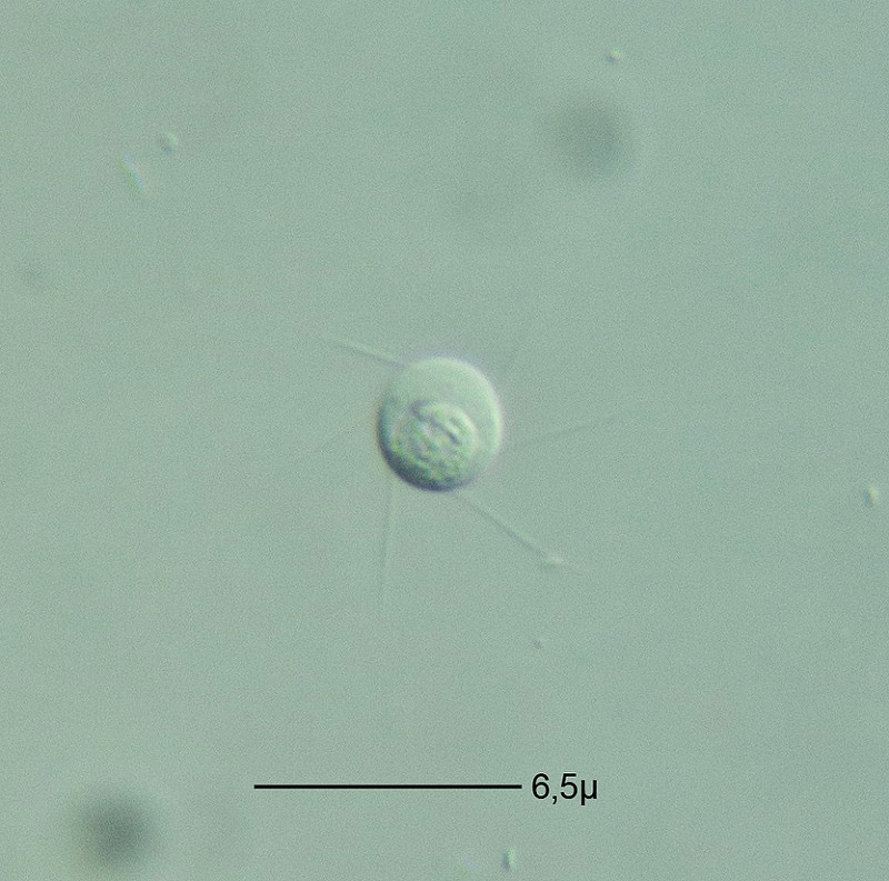

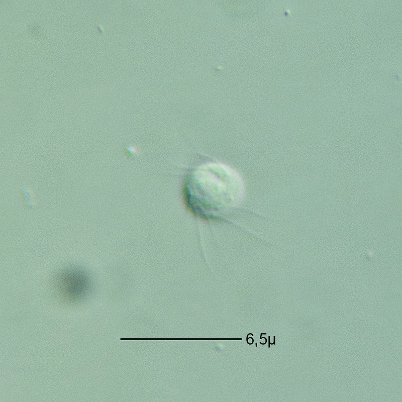

Hier mal ein provisorischer Kameratest:
Oben habe Ich einfach den Billigfotoapperat lose an das Okular gehalten.
In der Mitte habe Ich den Billigfotoapperat lose an den neuen Adapter gehalten.
Unten ein Bild mit der USB-Billig-Okular-Kamera (andere, aber ähnliche Diatomeen).
Bin auf die ersten Bilder mit der Canon 650D gespannt. :)
2x Bilder Fotoapperat durch Okular:
Hier ein Test mit einer Canon A70 + Okularadapter:
