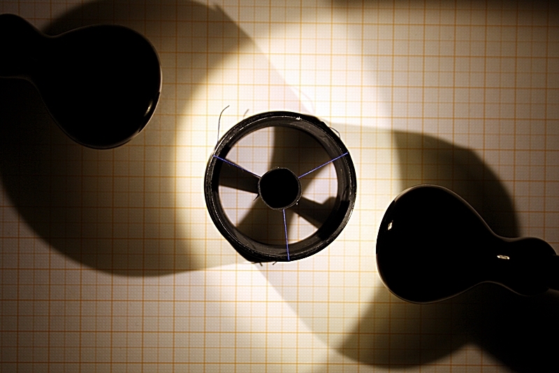

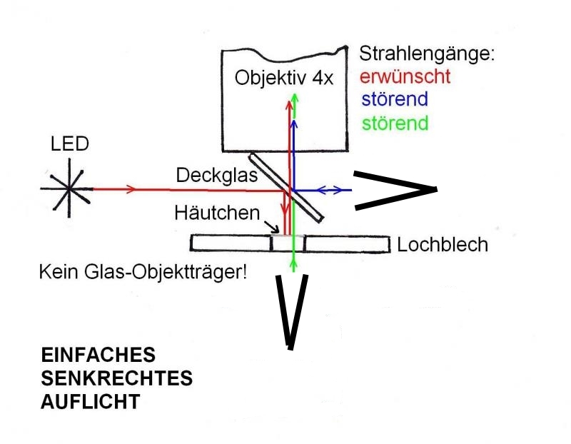

An einer vorn in 45° schräg abgeschnittenen Alu-Hülse, die mit einer Stellschraube auf dem (einzigmöglichen) Objektiv 4x sitzt: Nummer 1 auf den Bildern.

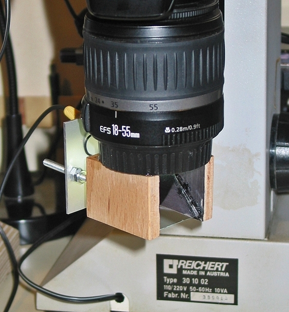

eine ähnliche Konstruktion verwende ich für mein Canon Objektiv in der Retrostellung.
Statt einem Deckglass verwende ich allerdings einen teildurchlässigen Vorderflächen-Glasspiegel.

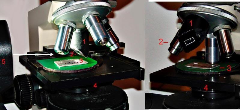

Am Mikro selbst bin ich mit dieser einfachen Konstruktion aus Spiegelfolie sehr zufrieden.
Ist zwar nicht senkrecht Belichtet wie bei dir, dafür geht Auflicht auch noch mit dem 100er, hier allerdings nur ein Bild mit dem 40er.

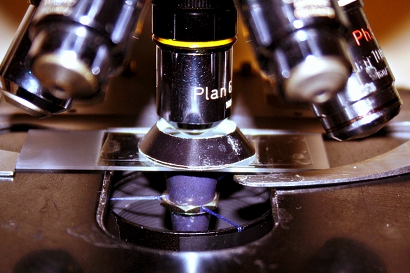

Statt dem Kondensor sitzt übrigens dieses Ding und schluckt brav jedes Licht.
Ist nichts anderes als ein spitzer Trichter aus schwarzen Tonpapier, du könntest diese, wie ich sie nenne, Schwarzkappen-Techologie gleich an 2 Stellen einsetzten.
Ist besser als eine im rechten Winkel zum Lichtstrahl angebrachte Fläche.
Störend Blau und störend Grün sind damit Geschichte.  ;)

Hallo Johannes,
ich brauchte für die Seifenhäute echt senrechtes Auflicht. Und der seitliche Filz war eine Platzfrage. Leider geht es ja nur mit einem Objektiv mit sehr goßem Arbeitsabstand, aber mir genügts. Jedenfalls aber vielen Dank für Deine Erläuterungen!
