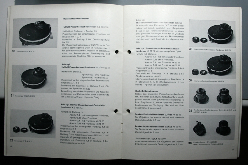

Hallo Jon,
an der Gravur "Germany" (statt "West Germany") wird deutlich, dass dieser reine Hellfeld-Kondensor vor 1968 produziert wurde. In dieser Zeit gab es auch den Hellfeld-Phasenkontrast-Dunkelfeld-Kondensor VZ noch ohne abschraubbare Frontlinse (der ist ja nichts anderes als der Kondesnor aus der Auktion, aber mit dem Revolver).
@Stefan: Deine Gebrauchsanleitung zum ZEISS Standard RA wird von 1967 oder später sein. Vorher gab es noch kein RA. Auf der Rückseite ist eine Zeile mit einem Code, in dem auch das Druckdatum steckt (Monat mit römischen Ziffern gefolgt von zwei arabischen Ziffern für das Jahr).
Thomas
Stefan Schiff
Hallo Thomas, demnach stammt die Anleitung von 1970.
Die Gravur auf den abgebildeten Teilen ist aber schlicht "Germany",
zeigt also Zubehör, das es schon vor 1968 gab – richtig?
Stefan

Sammlung Zeiss Mikroskope
Sagen wir - es geht schneller als das Wechseln der Frontlinse  ;D
Weiss jemand, ob man eine PDF mit diesen Abbildungen im Internet findet? Ich glaube diese Auflistung schon einmal gesehen zu haben, vielleicht in Englisch, aber ich finde sie nicht mehr.
Mit freundlichen Gruessen,
Jon
Zitat von: Stefan Schiff in Oktober 10, 2013, 00:39:09 VORMITTAG
hier ist die Beschreibung der verfügbaren Kondensoren aus der Gebrauchsanleitung zum ZEISS Standard RA (60er Jahre):
