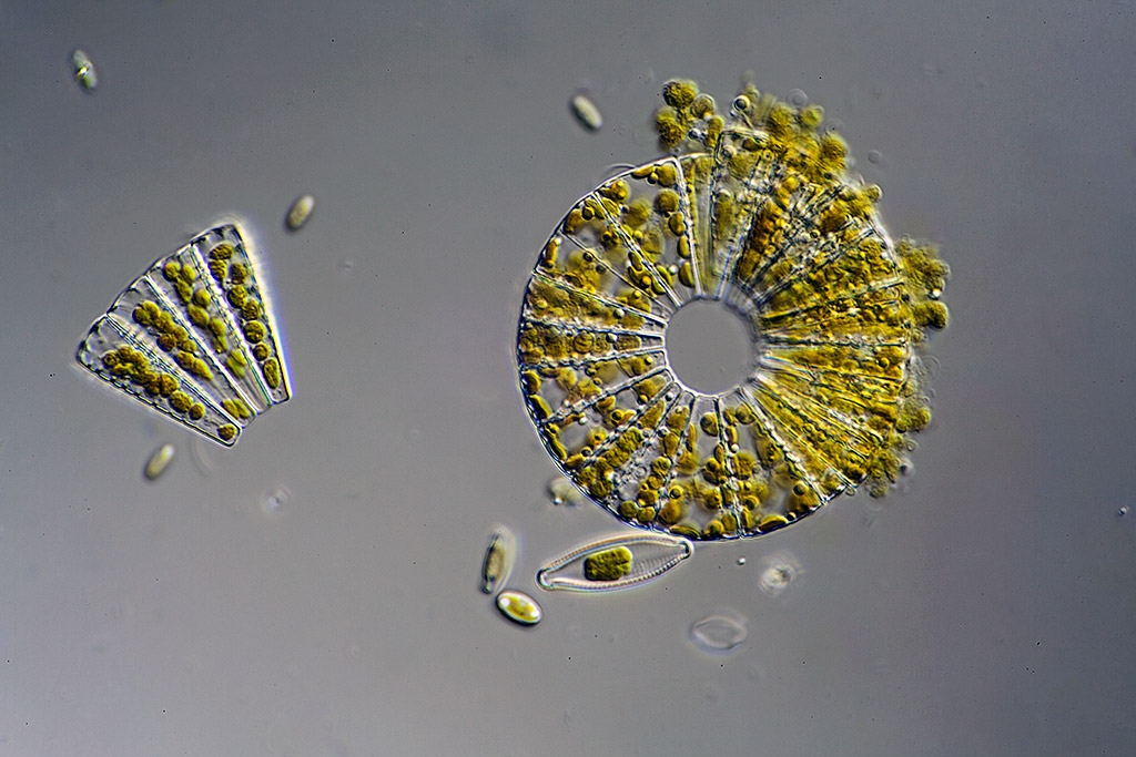

Durch den niedrigen Wasserstand war es einfach, eine Portion Kieselalgen von einem der herumliegenden Kalksteine zu kratzen.
Hoch erfreut war ich, dasss ich in dieser Probe viele Exemplare der Sektoren-Kieselalge Meridion ciculare fand.

Sehr schöne Aufnahme. Besonders das letzte Bild mit den Diatomeen. Ich überlege gerade, Sie zu retouchieren und dadurch zu vervollständigen. ;) ;)

schöne Naturimpressionen zeigst du uns hier. Das Bild der Meridion circulare ist wirklich gelungen. Ich hab sie auch noch nie als kompletten Kreis gesehen. Entweder fehlt was, oder es ist zu viel, dann gibt es Überlappungen.

Das was Klaus gerade gesagt hat, habe ich mich (als Diatomeen-Unkundiger) auch gefragt. Praktisch alle Bilder im Netz von Meridion circulare zeigen "unvollständige Kreise". Ist es so, daß der kreisförmige Umriß durch Teilung/Vermehrung an der Längsseite entsteht und ein Anschluß an das Ausgangsexemplar daher gar nicht vorgesehen ist (daher die von Klaus erwähnte Überlappung)?

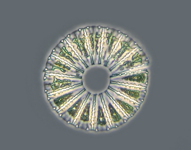

Ihr habt recht - nachdem ich jetzt noch mehrere Präparate durchmustert habe, fand ich auch keinen perfekten geschlossenen Kreis. Rein ästhetisch betrachtet, finde ich allerdings noch nicht ganz geschlossene Kreise schöner und spannender. Das ist aber sicher Geschmacksache. Wie Klaus fand ich nur offene, oder sich überlappende Kolonien, wie diesen hier:

ein sehr schönes Foto von Meridion! Meinen Gückwunsch! Meiner Ansicht nach, ist ein vollständiger Ringschluß "teilungstechnisch" nicht möglich. Ich habe bisher auch nur überlappende Kreise gefunden, wie Du sie im später eingestellten Bild zeigst.

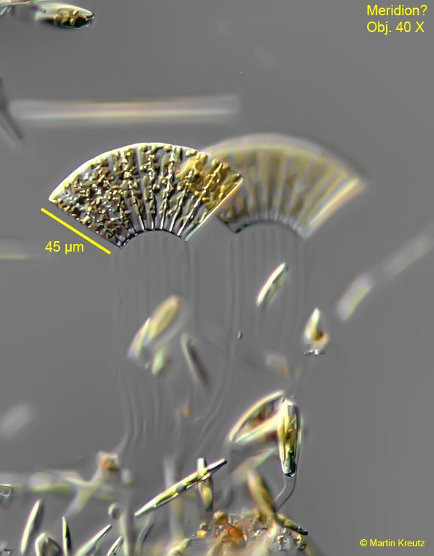

Ich möchte hier auch noch eine Variante von Meridion zeigen. Meine Exemplare (wenn es Meridion ist) zeigten merkwürdiger Weise einen recht langen, gebündelten Gallertstiel (Pfeile). Für Meridion ist mir nicht bekannt, dass ein Gallertstiel gebildet wird (da planktisch). Ich hatte die Fotos schon einmal 2007 im alten Forum gezeigt, worauf sich eine Diskussion mit Hubert Ringel entwickelte, der versuchte, die gezeigte Diatomee einzuordnen, was jedoch nicht gelang. Es gibt eine ähnliche Art Licmophora, die jedoch im Salzwasser lebt. So bleibt dieser Fund aus dem Simmelried etwas mysteriös.

diese Gallerte ist in der Tat mysteriös. Sieht man sowas auch im Hellfeld?
Zum Kreisschluss: Auch ich denke, er ist nicht möglich, doch so etwas wie einen "Nahezu-Kreisschluss" gibt es wohl:
Phako. Gefunden im Pillerseemoor (St. Ulrich a.P./Tirol)
Zirkuläre Grüße von
Ihr zeigt Alle wunderschöne Photos von Meridion. Und Ihr habt Recht: einen Kreisschluss kann es nicht geben, denn dann müssten die erste und die letzte Zelle miteinander verschmelzen. Teilungen können halt immer nur Teilungen sein. Ich habe aber schon beobachtet, dass mehr als 360° zusammen kommen und dann geibt es halt eine Schraube, wie von Bernd in seinem Nachtrag gezeigt.
