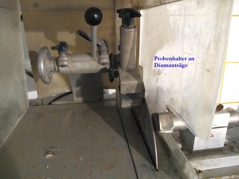

Lieber Johannes,
ZitatGeruhsames Wochenende und
na ja: ich habe jetzt 2 h lang Proben gesägt und einen ersten Planschliff angelegt. Die Steine waren ja "naturbelassen" und deshalb oft nicht so doll geeignet zum Spannen. Man kann solche Proben nicht von Hand führen - wenn man da nur kurz verkantet beim Schnitt, dann fliegen einem die Fetzen um die Ohren. Den Probenhalter kann ich über eine Spindel bei geschlossener Einhausung gefühlvoll absenken. Ist sicher und hat einen wichtigen Zusatznutzen: trocken!
Aber jetzt ist erst mal Sonntagsruhe und der Wechsel vom gekachelten Proben-Raum in den anderen gekachelten Essenszubereitungs-Raum ist angesagt! :D

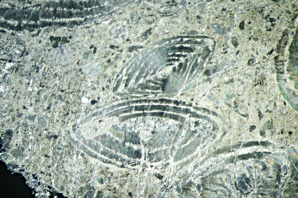

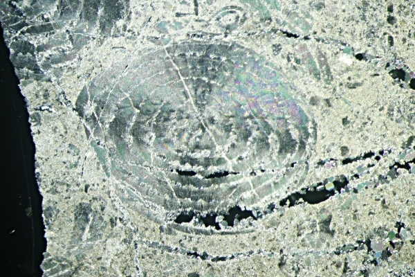

Hallo Freunde der Nummuliten,
viel kann man diesem schönen Thema ja nicht mehr hinzufügen, da aber nun endlich auch meine Proben, die ich dankenswerter Weise von Johannes bekommen habe, zu schönen Dünnschliffen verarbeitet sind (Dank am Thomas "mikromax"!) hier einmal 3 Fotos mit gekreuzten Polarisatoren. Sehr schön sieht man, dass es viele Risse im Gestein gibt, die wieder verheilt sind. Es handelt sich um einen Kalkstein mit hohem Anteil an organischen Substanzen. Daher die dunkle Farbe. Beim Schneiden soll ein leichter Bitumengeruch bemerkbar gewesen sein, ähnlich den skandinavischen Stinkkalken aus dem Kambrium.
Größenangabe: das Exemplar im unteren Bildteil hat eine Länge von 6mm
Alle Aufnahmen mit dem MBS-10-Stereomik und Canan EOS 400
Viel Freude beim Betrachten!
