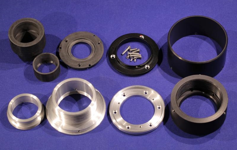

Bild 1

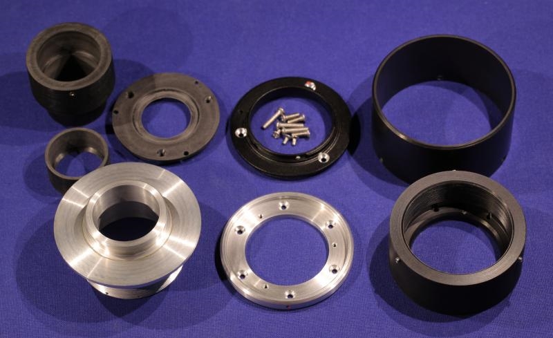

Einzelteile des Adapters:
Obere Reihe von links:
drei Streulichtblenden aus POM, Bajonettanschluß für die Panasonic GX7, Befestigungsmaterial, Außenabdeckung
Untere Reihe von links:
Ringschwalbe mit Feingewinde Steigung 0.5, Adapterträger mit Feingewinde für die Ringschwalbe sowie mit Außen-Gewinde Stg. 1.0 für die Einstellung der Parfokalität, Tragplatte, Tragrohr aus POM mit Innengewinde Stg. 1.0. Die drei am Tragrohr sichtbaren Gewindestifte setzen nach erfolgter Justage das Tragrohr am Adapterträger fest.

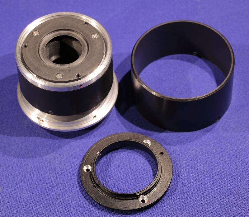

Bild 2
Die Ringschwalbe ist in das Feingewinde des Adapterträgers eingeschraubt.

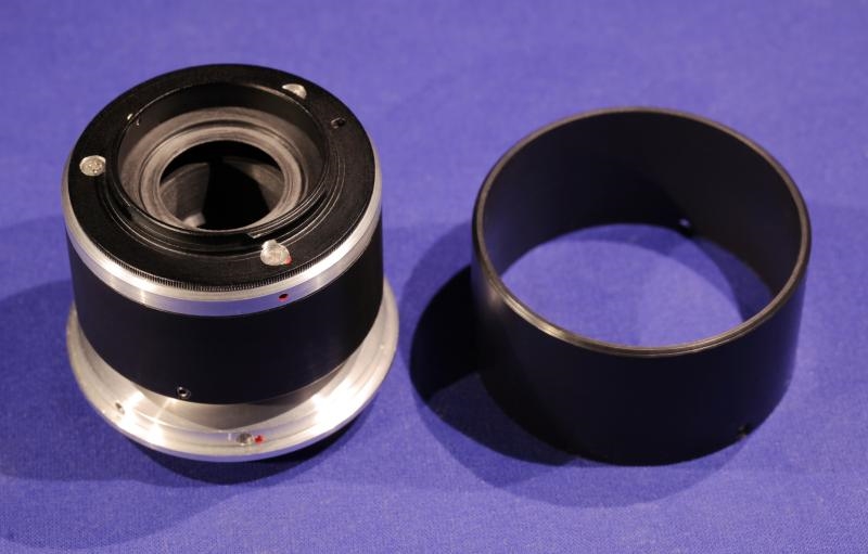

Bild 3
Zwei der drei Streulichtblenden sind in den Adapterträger montiert und mittels Stiftschrauben gesichert.

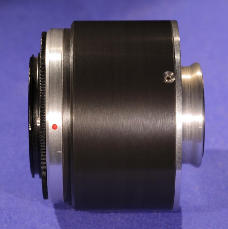

Bild 4
Das Tragrohr aus POM ist auf den Adapterträger geschraubt, die Halteplatte ist montiert.

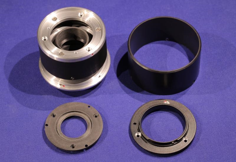

Bild 5
Die dritte Streulichtblende ist montiert. Alle Öffnungen der Streulichtblenden sind so dimensioniert, dass es am Micro-Four-Thirds Chip mit seinem Format 17,31 * 12,98 mm im gesamten Verstellbereich des Adapters keine Vignettierungen geben kann.

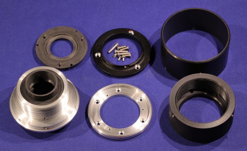

Bild 6
Die Bajonettkopplung zur Panasonic GX7 ist mit der Halteplatte und dem Tragrohr verschraubt. Der rote Punkt am unteren Ende des Adapterträgers markiert den Sicherungsgewindestift für das Feingewinde der Ringschwalbe, der rote Punkt an der Seite der Halteplatte ist die Markierung für das Aufsetzen des Kameragehäuses an das Bajonett.

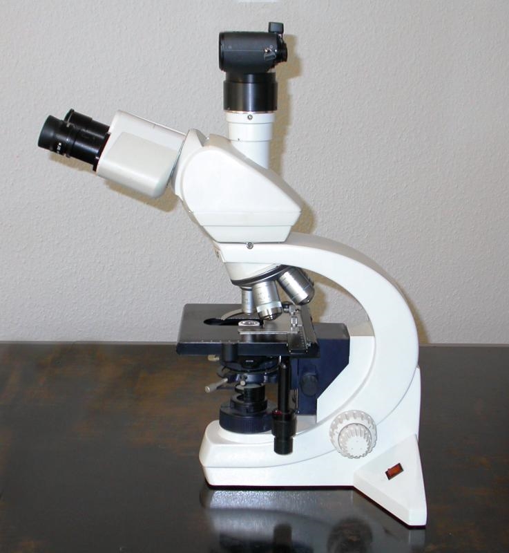

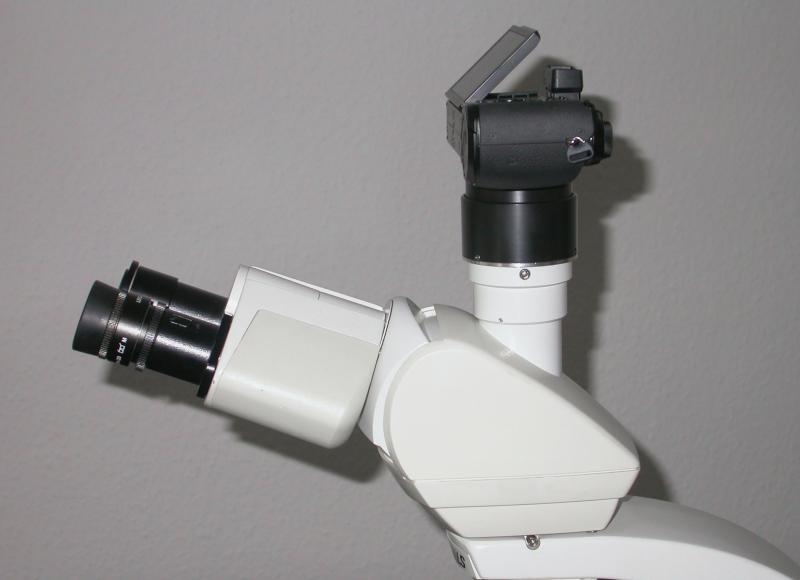

Ansicht (1 von 3) des montierten Adapters sowie der aufgesetzten Panasonic GX7 am Tripletubus eines Leica DMLS-Unendlich-Mikroskopes (Foto: Jürgen H.)
Bild 9
Ansicht 2 von 3 (Foto: Jürgen H.)

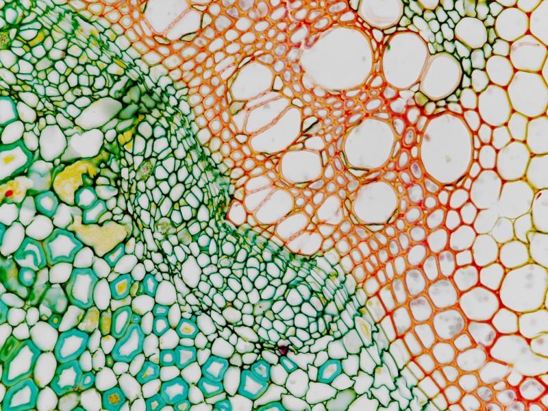

Präparat von David15 aus dem Forum: Taschentuchbaum
Hellfeld, Objektiv 20x/0.60

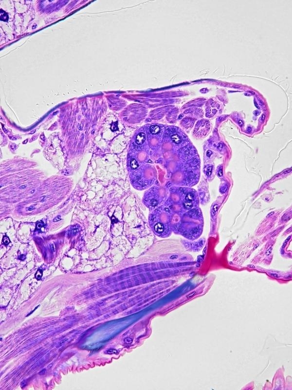

Präparat von Jürgen H.: Schnitt durch den Kopf einer Mücke mit Speicheldrüsen.
Hellfeld, Objektiv: 63x/1,40

Eine schoene kompakte Loesung!
Was bedeuten eigentlich die roten Punkte?

-JS-
Lieber Jon,
a) der Sinn und Zweck der roten Punkte ist in der Legende zu Bild Nr. 6 beschrieben.

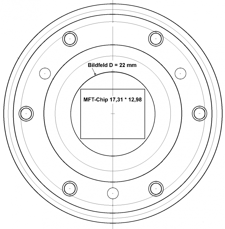

Lieber Heino,
ein Bild sagt mehr als 1000 Worte:
Gezeigt ist hier der vom DMLS zur Verfügung gestellte Bildkreis (Durchmesser 22 mm) mit der dort eingezeichneten Chipgröße einer Micro-Four-Thirds Kamera (Angaben in mm). In der Bildbreite ist demzufolge mit einem Verlust von ca. 22 Prozent zu rechnen, dies ist jedoch auch bei APSC- und Vollformat-Adaptionen der Fall, wenn man vignettierungsfreie Bilder im Rechteckformat erhalten möchte.

Wer sich die Fotos meines Mikroskops genau angeguckt, sieht, dass am linken Okular noch die Augenmuschel fehlt. Dort befindet sich nur ein Gewindewechsler, an den ich bisher für Fotografiezwecke meine Nikon Coolpix 4500 angeschraubt habe. Diese Lösung wies verschiedene Mängel auf: Das Anschrauben war lästig. Eine Fotografie bei gleichzeitiger Beobachtung durch das Mikroskop war nicht möglich. Erforderlich war stets ein Einzoomen , um die dunklen Ecken auf dem Bild zu beseitigen. Die berühmten Coolpixringe ließen sich nicht immer vermeiden. Vor allem ließen sich die Ausgangspupille des Mikroskops und die Eingangspupille der Kamera so nicht exakt in Deckung bringen, was Mängel der Fotos zur Folge hatte.
Daraus entstand der Wunsch, eine andere Adaption einer anderen Kamera vorzunehmen. Ich bin glücklich, dass dies nunmehr so gut gelungen ist. Ersichtlich funktioniert eine Lösung mit elektronischen Verschluss. Alle Fotos sind ohne Blitz entstanden. Der MFT Chip passt genau in das Bildfeld der Mikroskopoptik. Das Beseitigen von dunklen Ecken ist damit für mich Geschichte. Die Ausleuchtung lässt dank der Blenden und sorgfältigen Arbeit keine Hotspots erscheinen. Ich erkenne auch keine Randunschärfen.
