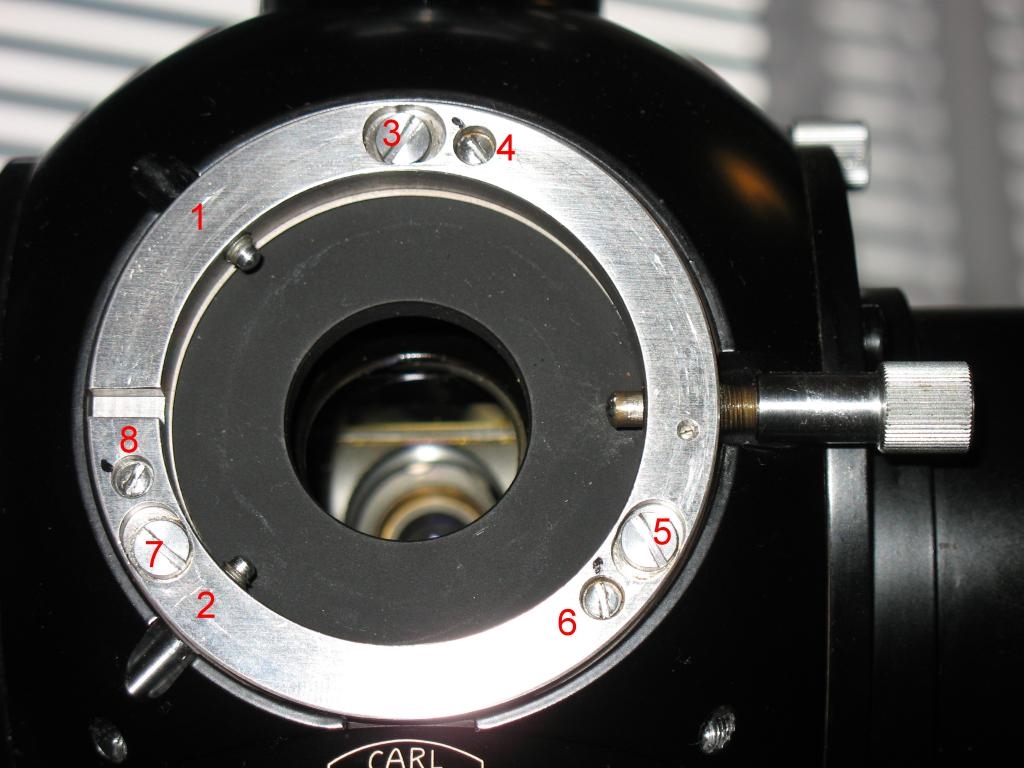

Für die "schnelle" Justage von Tubuskopf-Anbauteilen gehe ich folgendermaßen vor:
Alle optischen Baugruppen zwischen Leuchtfeldblende und Tubuskopf werden entfernt.
Unter Annahme, die Zentrierung von Leuchtfeldblende im Mikroskopfuß, Bertrandlinse im Optovar und Fotoausgang am Tubuskopf sei korrekt, befestige ich den Optovar unter den Tubuskopf und betrachte die LFB, durch die Bertrandlinse, über ein im geraden Monotubus sitzenden Okular. Die Position des Optovars wird so verstellt, dass die LFB mittig steht.
Ist dies geschehen, befestige ich den Monotubus samt Okular an den Tubuskopf-Binoausgang (Okular vorher fixieren) und bringe die LFB, über die beiden Zentrierschrauben 1+2 in die Mitte.
Mit den Schrauben 3-8 der Dreh- und Neigeverstellung, können Randunschärfen bei der Beobachtung mit Bino ausgeglichen werden. Diese sind allerdings mit Bedacht zu verstellen, da sie auch direkte Auswirkungen auf die vorherige Zentrierung haben.
Für eine Reinigung ist der Ausbau der Prismen- und Linsensysteme aus dem Tubuskopfschieber recht unproblematisch. Die beiden Prismenblöcke haben vorgegebene Positionen.

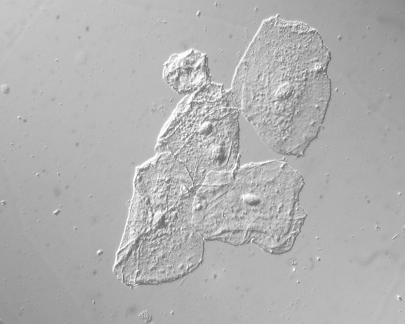

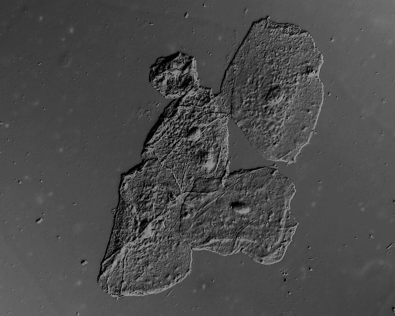

Erstaunlich finde ich die hohe Lichtausbeute mit der originalen 6V/15W Leuchte im DIK-Verfahren. Hier mal ein Foto (mein erstes DIK-Foto  :) ) über ein Plan 40/0,65 an dem Phomi I. Aber das wäre ein anderes Thema.
Herzliche Grüße und viel Erfolg als Phomijäger
und als Negativ:

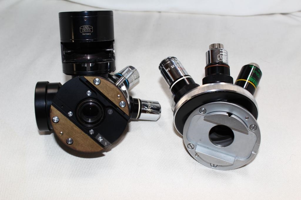

Anbei die beiden verschiedenen Schwalben zum Befestigen des Revolvers am Optovar des Tubuskopfes:
links ein Auflichtrevolver mit Schiebeschwalbe (Schwalbe wird von der Seite her bis zu einem Anschlag aufgeschoben und mit einer Stellschraube die sich am Revolver befindet fixiert)
rechts ein Durchlichtrevolver mit Tauchschwalbe (Schwalbe wird von unten her eingetaucht und mit einer Stellschraube die sich am Tubuskopf befindet fixiert)
Zeiss hat während der hammerschlaggrauen Phomis und dem Ultraphot auf Schiebeschwalbe umgestellt. Die schwarzen Phomis hatten also auf jeden Fall noch Tauchschwalbe. Und einen solchen Auflichttubus suche ich. Auch gerne im Tausch gegen einen Auflichttubus mit Schiebeschwalbe, da habe ich viele verschiedenen Varianten incl. Fluoreszenz.

(Es handelt sich um den neuen DIK, mit Einzelschiebern)

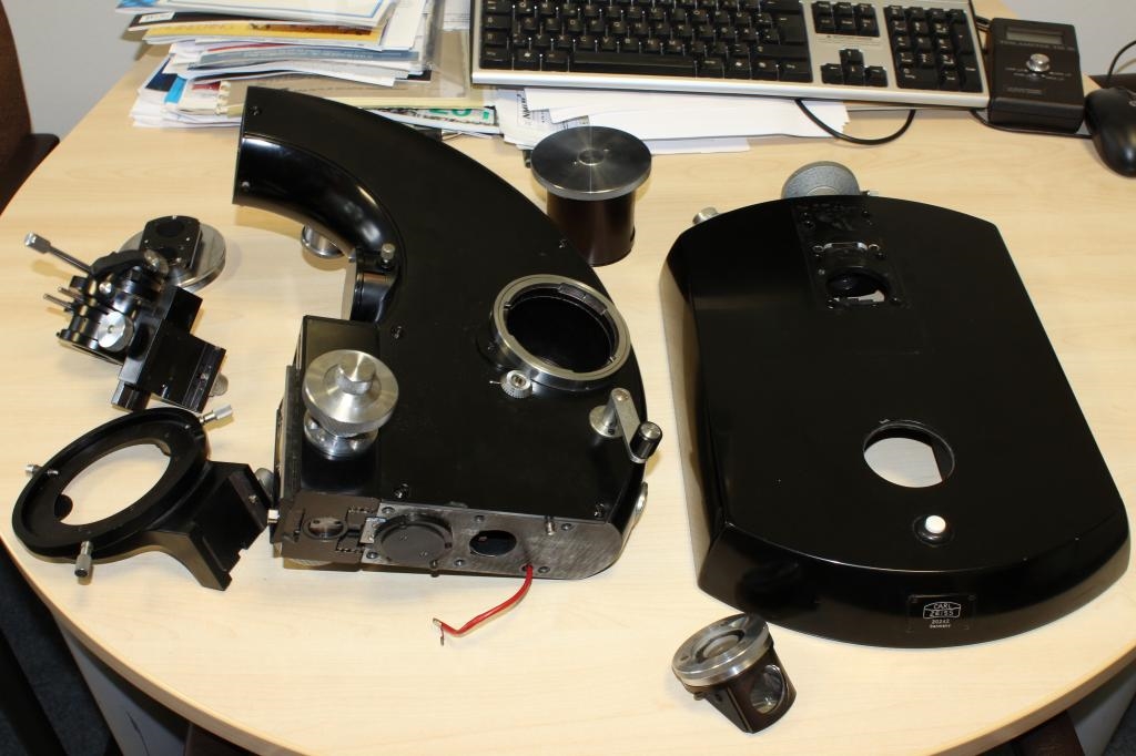

das Teilekonvolut zum Schwarzen Phomi ist nun angekommen und bis auf die sechs Befestigugsschrauben am Mikroskopfuss (die aber leicht zu ersetzen sind) scheint zumindest mal das reine Stativ vollständig zu sein.
Leider waren auch die Besfestigungsschrauben des Triebkastens zum Stativ gelockert, sodass der Übertragungsstift des Feintriebs zum Sativ ausgehängt war und das Befestigungsfederchen gequetscht.
Ausserdem macht der Feintrieb nur 4 Umdrehungen (am Original sind das fast 15) sodass auch innen mit der Anschlagscheibe ? etwas nicht stimmen kann.
Der Wiederaufbau wird sich also noch etwas ziehen.
Die hervorragende Reparaturanleitung des Triebkastens vom Standard WL und den späteren Phomis von JS  im forum
https://www.mikroskopie-forum.de/index.php?topic=9401.0
hilft leider auch nicht so richtig weiter, da der Triebkasten des schwarzen Phomis sich doch wesentlich unterscheidet.
Bis jetzt habe ich jedenfalls noch nicht mal die Feintriebknöpfe abbekommen.
Beim Auflichtrevolver und den Objektiven bin ich jedoch schon fündig und nicht mehr auf der Suche.
Ich bitte also noch etwas um Geduld
