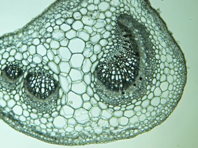

Dann versuchte ich es mit einem Rosenblattstielchen. Nach mehreren Anläufen endlich: ein hinreichend dünner Schnitt. Leider zeigten sich beim Mikroskopieren viele Luftblasen - versuchte diese mit etwas Alkohol, dann mit Spüli zu vertreiben - war nichts. Schließlich packte ich das Schnittchen in Glyzerin und hoffte hier weniger Luftblasen zu bekommen. Leider falsch gedacht. Egal ich machte jetzt paar Fotos, es war schon spät in der Nacht.
Am nächsten Abend schaute ich mir den Schnitt nochmal an, und oh Freude, es waren weniger Luftblasen. Ich wartete noch einen Tag und da waren alle Luftblasen verschwunden.

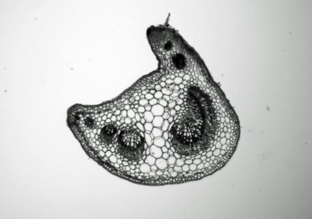

Hier noch mit dem 6,3x Objektiv, also ein größerer Ausschnitt:

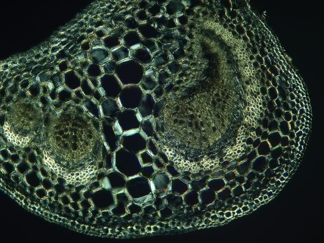

Und weil das Lignin eine Doppelbrechung hat hier noch in Polarisation:
Und noch mit Polystyrol "gefärbt":
Meine Schnitttechnik ist natürlich noch sehr verbesserungswürdig! Der Schnitt ist oben links dicker als unten rechts. Da werde ich noch viel üben.

Du kannst ja schöne Fotos machen, das hast Du hier ja schon verschiedentlich gezeigt.
Mir gefällt von den aktuellen Fotos des Rosenblattstielchens besonders das letzte, wohl wegen der bunten und räumlichen optischen Wirkung.
Dein Bericht ist sehr motivierend geschrieben: als Neuling es einfach zu wagen und zu probieren mit den ersten Schnitten.

den Schnitt brauchst Du nicht zu verstecken - er ist sehr schön geworden, auch wenn er etwas auskeilt.
Auch Deine Photos gefallen mir gut, besonders das letzte mit Polfilter und Acryl!
