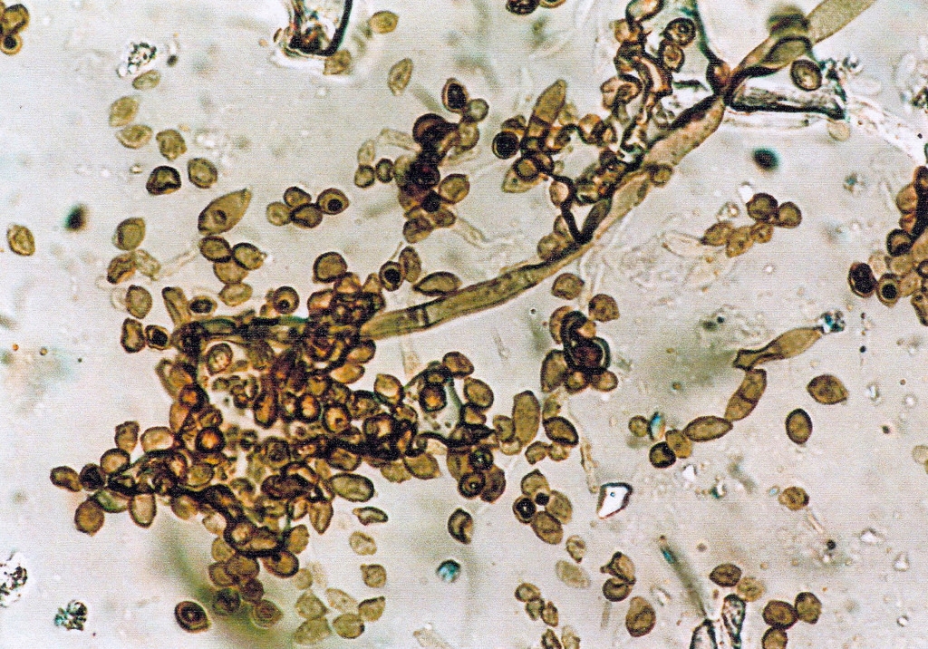

Sehr geehrter  Herr Safari,
auch ich habe Probleme beim Auffinden schon gelesener Beiträge.
Hier das gewünschte Bild:
