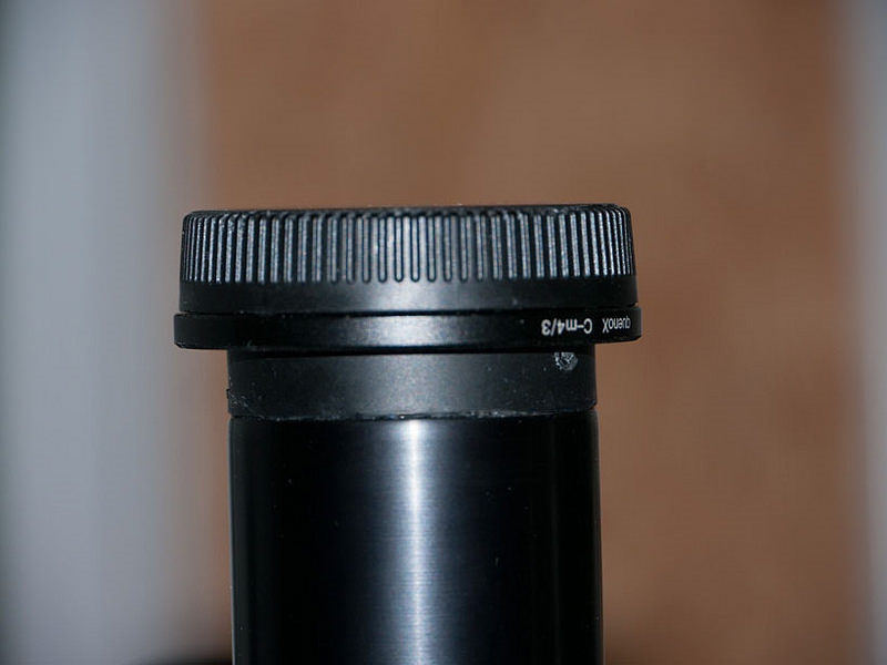

Man kann bei Olympus einen ,,Umrüstsatz" von 0,5x auf 1,0x bestellen. Für etwas über 100 € netto bekommt man eine Anleitung, einen Verlängerungstubus und ein Werkzeug. Hervorzuheben ist dabei, dass es sich um Sonderanfertigungen handelt! Dass sich eine Firma wie Olympus sowas ans Bein bindet finde ich schon spektakulär!
Dass der Tubus wirklich eine Sonderanfertigung war, konnte ich daran merken, dass er im Durchmesser 0,x mm zu klein war und deswegen nicht passte. Ersatz wurde sehr zügig und ohne Umstände geliefert.

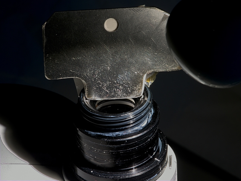

Was nicht geliefert wurde war das Werkzeug um den Spannring für die im Mikroskop integrierte 0,5 x Linse zu lösen, ein heikles Kapitel, denn der Spannring ist verklebt, man muss also gewaltige Kraft aufbringen um ihn zu lösen und deswegen ist ein genau passendes Werkzeug lebenswichtig um den Ring nicht zu beschädigen, was ja dann bedeuten würde, dass man ihn erst recht nicht mehr lösen kann.
Das dann nachgelieferte Werkzeug
musste ich noch nachbessern, wie man sieht war es zu klein und runde Ecken halte ich in diesem Fall – ohne Ingenieur zu sein – für fatal.
Unter dem Werkzeug sieht man den Spannring und darunter eine von drei Linsen, die man ausbauen muss.
Danach hat man dann mit dem mitgelieferten Verlängerungstubus eine 1x Photoadaption mit einstellbarem Fokus für die Parfokalität.
Das ist schon mal nicht schlecht, aber es gibt noch zwei kleine ,,Themen":

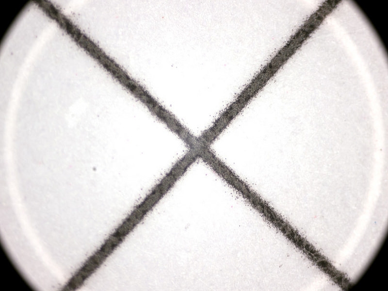

Ein Zwischenbild von 22 mm sollte eigentlich eine praktisch vollständige Ausleuchtung des Sensors erlauben. Zusätzlich gibt es noch diesen Halo einige mm von Rand entfernt.

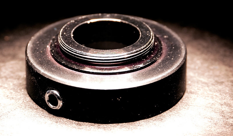

Beide stammen vom Olympus-Schwalbe auf c-mount Adapter, der oben auf den Verlängerungstubus aufgesetzt wird und von der original 0,5x Version stammt. Am inneren Rand gibt es starke Reflexionen und der Innendurchmesser ist zu gering für die jetzt – nach der Umrüstung – 22 mm Zwischenbild.

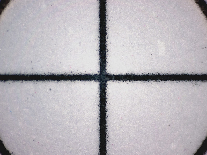

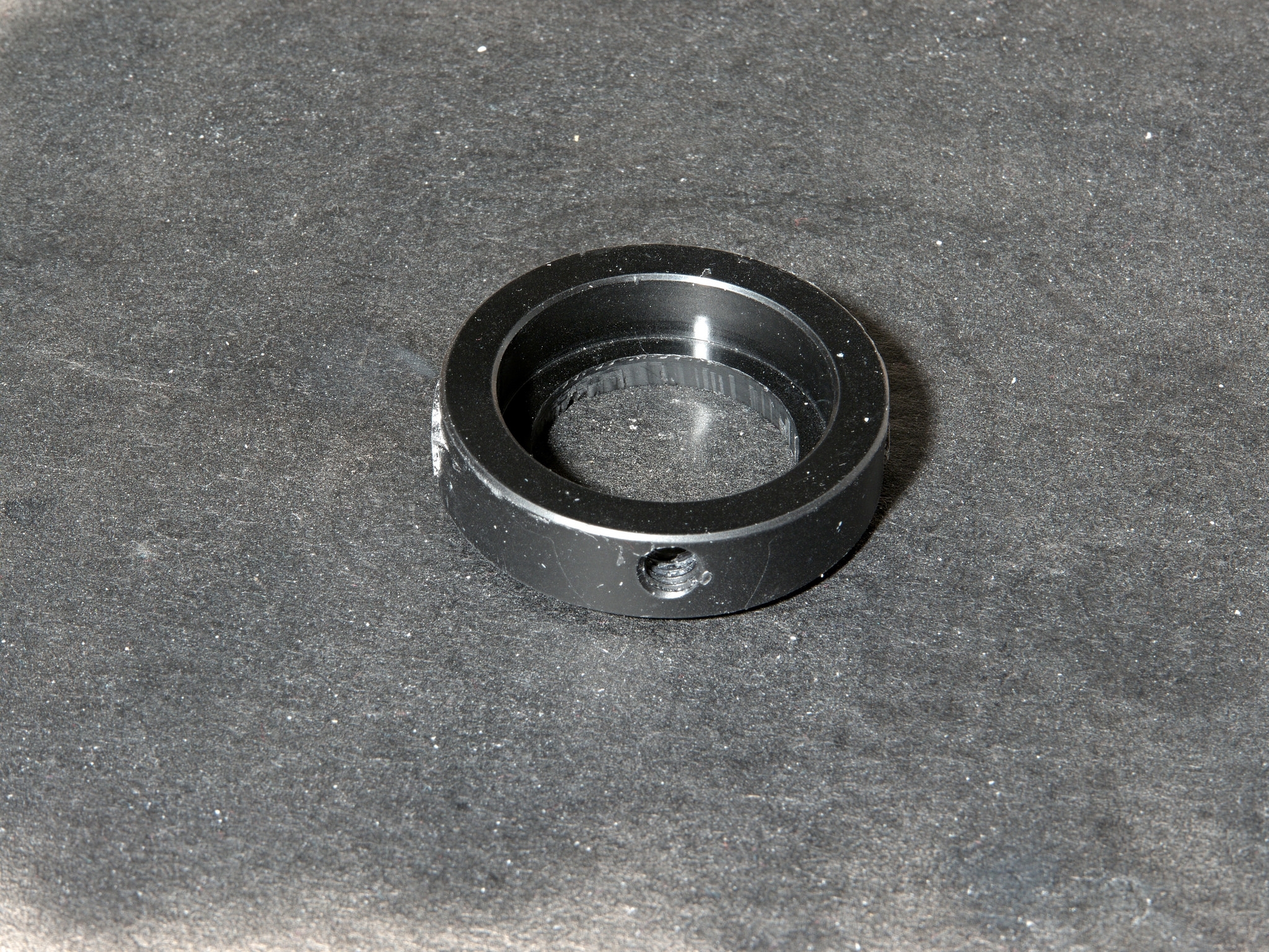

Ich habe also das ,,Abschlussstück" Olympus-Schwalbe auf c-Mount-Gewinde neu hergestellt, indem ich einen Abdruck in Epoxid hergestellt habe. Die Öffnung in der Mitte habe ich danach aufgebohrt. Epoxid lässt sich sehr gut bohren oder fräsen, dennoch ist die Bohrung nicht ganz perfekt geworden, weil der Rohling noch nicht hart genug war um ihn einzuspannen. Beachtenswert an dem Abguss ist das funktionierende mitgegossene Gewinde.

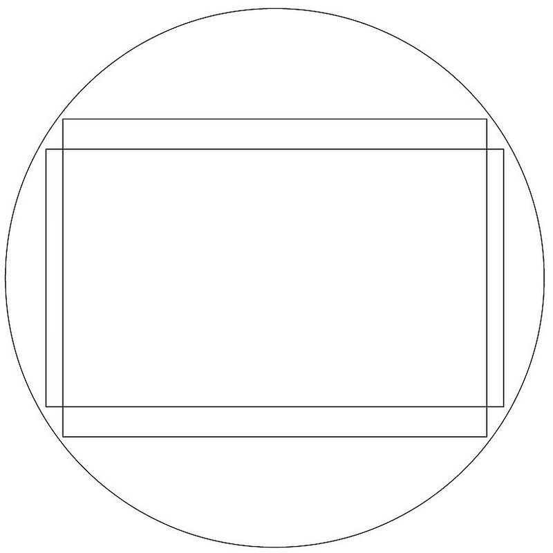

Durch diese Modifikation bekomme ich jetzt ein formatfüllendes Bild am Phototubus (Achtung: der runde schwarze Rand stammt in diesem Fall vom Motiv, außerhalb des runden schwarzen Randes sieht man ja, wieder hellen Hintergrund):
Hier noch die Lage von Video und Foto im Bildfeld:

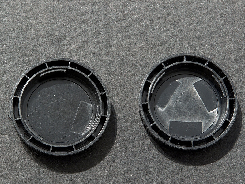

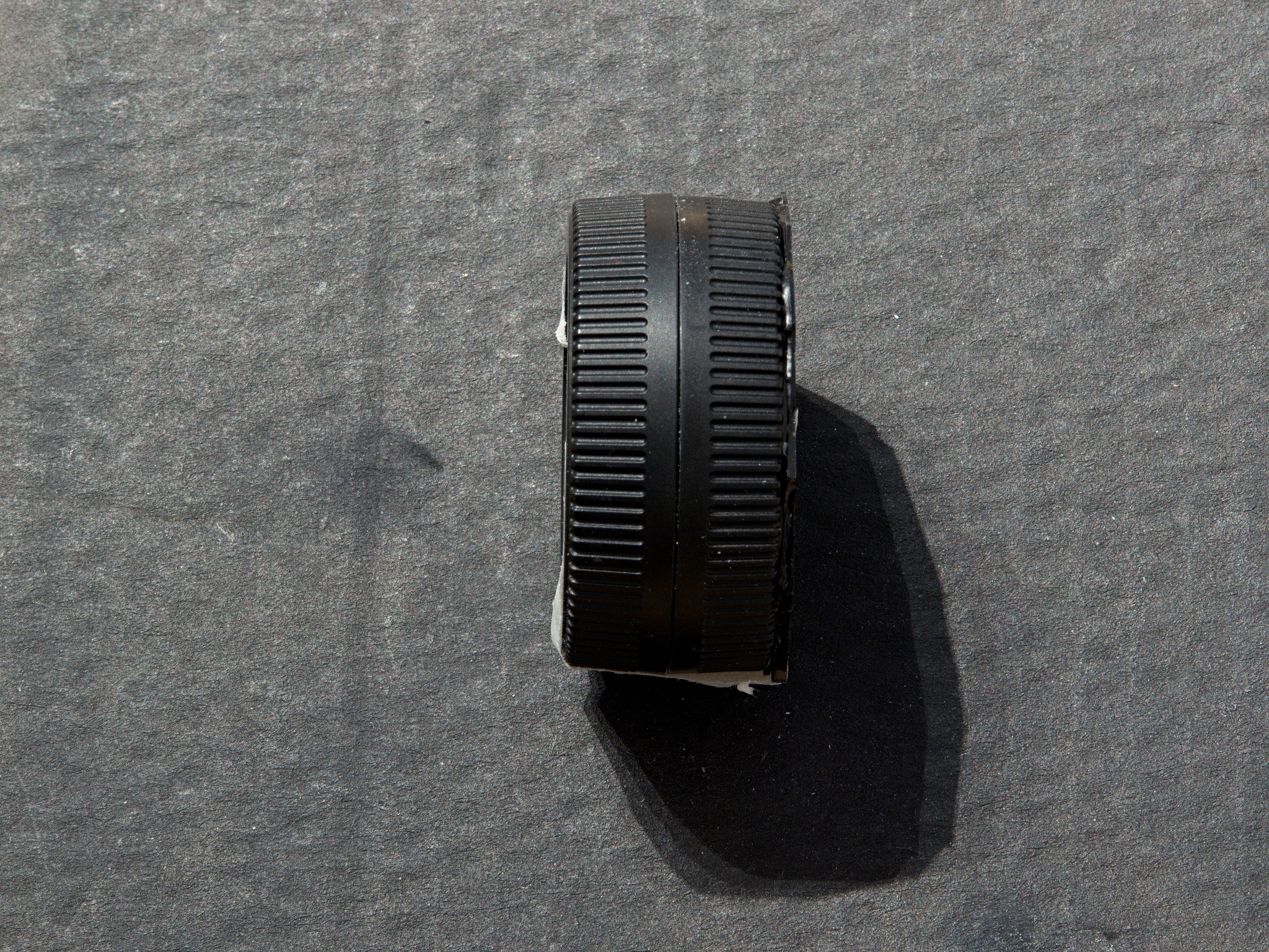

nicht mehr optisch, aber zu Thema passend würde ich gern noch ein anderes Gussteil für die Adaption zeigen,
links der abgegossene, recht der originale Verschlussdeckel für das µFT-Bajonett.
Hier rechts der abgegossene, links der originale Verschlussdeckel. Am Abguss sieht man hier noch überstehende Reste, weil ich eine einteilige Gussform, also an einer Seite komplett offen, verwendet habe. Dieser Überstand vom Gießen muss noch abgeschliffen werden.
So sieht der Abschlussdeckel dann in Aktion aus :-))
vlg
Timm
P.S. Vielleicht sieht man an den Fotos eine interessante Tatsache: Das Gussteil reflektiert deutlich weniger, als das Original, obwohl es nicht mit löslichem Farbstoff sondern nur mit 1% Rebschwarz (Ruß) gefärbt ist.

Du hast ja sogar die querliegenden Innengewinde für die Festklemmschauben mit abgegossen. Wie geht das ?
Könntest du bitte mal die Silikon Gussform zeigen und das Verfahren technisch ein wenig näher erläutern.
sehr interessierte Grüsse
Sammlung Zeiss Mikroskope
treinisch
schön, dass ihr die Lösung interessant findet!
@Gerhard
ja, du hast recht, ich habe das auf die Beleuchtung geschoben. Das muss ich unbedingt überprüfen.
Wo würde man denn mit einer Blende ansetzen? Am besten möglichst weit unten, oder? Vielleicht könnte ich was an Stelle der Linse unten einschrauben?
@Wilfried

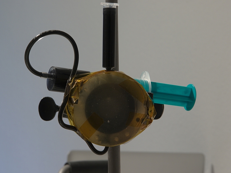

Hier die Silikonform, einmal voll, einmal leer. Bei der leeren siehst Du das fragliche Gewinde. Wenn man möchte kann man den ,,Nippel" noch mit Filament umwickeln, aber in diesem Fall ist das Gewinde auch so stabil genug. Falls man Filament verwendet muss man es vor dem Guss luftblasenfrei mit Gießharz durchtränken.
Über den Schlauch von unten fülle ich den Harz ein, wenn die Form sehr knifflig wäre, würde ich eine Schlauchpumpe verwenden (deswegen auch Schlauchpumpen-Schlauch :-) ), aber hier gibt es ja nur eine knifflige Stelle, das Gewinde, durch das durchsichtige Silikon kann man ja gut sehen, wann der Harz an diese Stelle kommt und langsamer füllen. Es darf keine Luftblase entstehen, weil man diese Form nicht vakuumieren kann.
So wie ich die Form aufgehängt habe, wird das Gussteil leicht oval, ich würde mal sagen, so 0,1 mm unrund.  Dadurch sitzt es straffer. Wenn man das nicht will, muss man auch die Reservoir-Spritze per Schlauch anbinden und die Form hinlegen. Das offene Reservoir dient dazu, dass Epoxy nachlaufen kann, wenn das Gussteil schrumpft.
Wie hoch die erreichbare Präzision ist, kann ich nicht abschätzen, sie ist aber enorm. Wenn du dir den abgegossenen Deckel anschaust, siehst du, dass sogar der filigrane Hersteller Schriftzug auf der Innenseite abgeformt wurde und auch die mattierte Oberfläche auf der Außenseite wurde sehr gut abgebildet.
