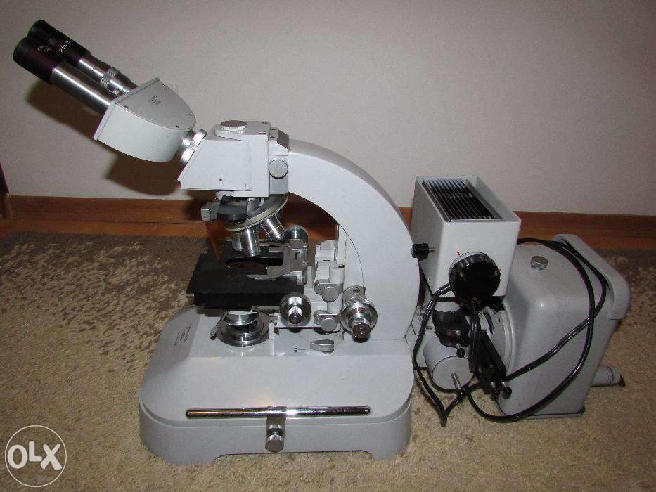

Franz, ich habe eine Bedienungsanleitung, aber nur fuer Mikroskop. Gibt es auch separate Bedienungsanleitung fuer Fluorescence und Phasenkontrast - hast du die?
Jeder Zetopan ist Trinokular? Der auf das Foto auch?

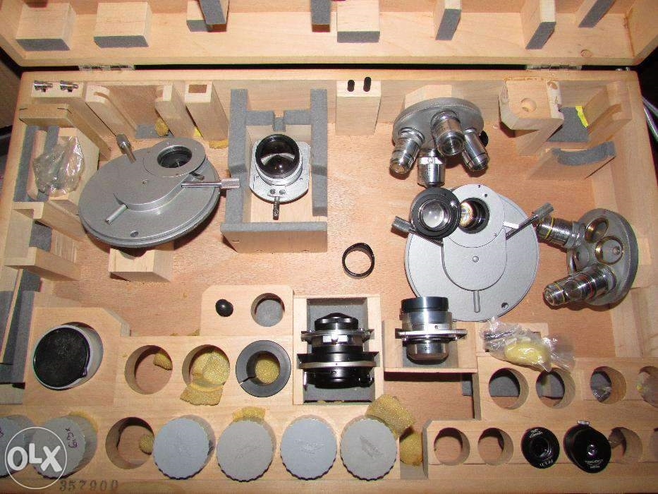

Die Objektive sind ganz einfach RMS gewinde, 160 mm (manche DIN-45, manche pre-DIN-33), also sind das ganz normalle Objektiven, kompatibile mit alle andere Mikroskopen, oder?
Diese Angebot kommt mit 12 St. Objektive, ich finde das interresant (die sind aber ganz bilig auf ebay!)

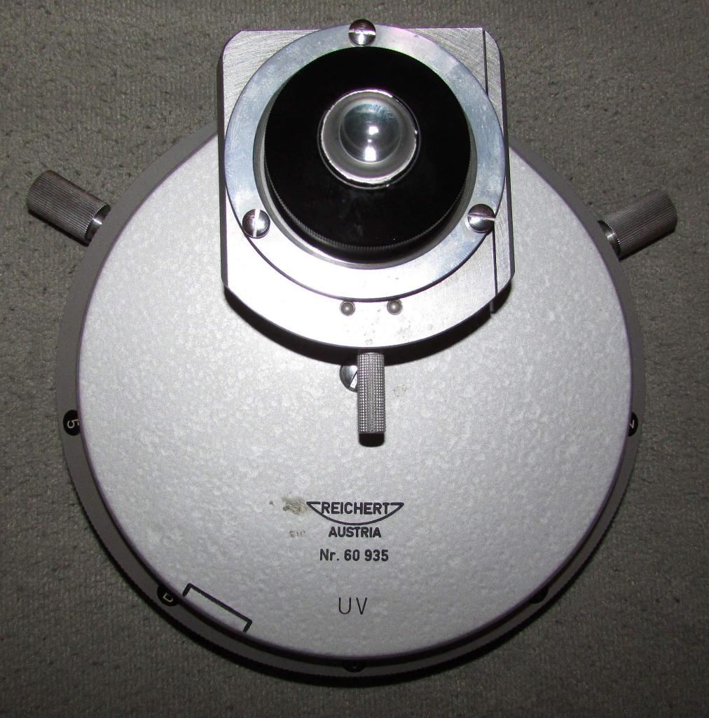

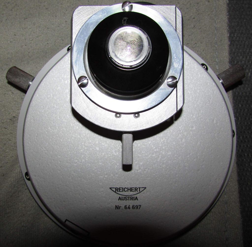

Und noch eine Frage, wenn es um Kondensor geht.
die beide sind PH, aber ein fuer klasische Licht und der zweite fuer UV? Sowas habe ich auch noch nicht gesehen, dass gibt es separates PH-UV.

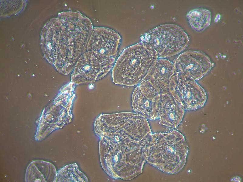

steht eigentlich auf den Objektiven mit dem gelben Ring "Ph-A"? Dann handelt es sich um Anoptral-Kontrast-Objektive. A.-Kontrast ist eine besondere Form des Phasenkontrastes von Reichert.
Wenn Du mir Deine Email-Adresse gibst, sende ich Dir eine vollständige Teileliste für das Zetopan.
So sieht der Anoptral-Kontrast aus (Die Brauntöne sind tatsächlich so):

Also mein Zetopan hat volgende Kondensore
- fur Durchlicht (der ist aber KLASSE!)
- fur Dunkelfeld
- Durchlicht UV (FL, Fluorescence)
- Phasenkontrast fur klasische Licht
- ein separates Phasenkontrast fur UV Licht
Habe ich die alle gut identifiziert?
...und folgende Objektive, die habe ich auch gut identifiziert?
Durchlicht:
- Plan 4x
- Plan 10x
- Plan 40x
- S Pl Iris 40x ist Plan 40x mit Blende, also fur DF, stimmt?
- Plan 63x
Phasenkontast:
- PhA 10x
- PhA 40x
- PhA 100x
- Ph 100x fluor (warum PH ohne "A"?)
...also nur ein kann ich mi PH UV Kondensor benutzen?
UV:
- Fluor 16x
und noch zwei:
- Glyzerin 60x
- Gluzerin 95x
und die sind fuer klasische Durchlicht oder DF, ja?
