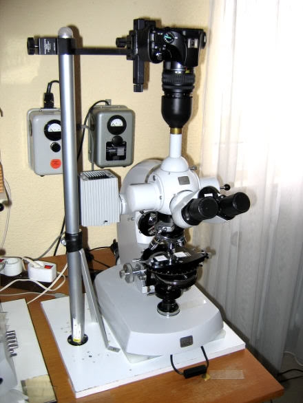

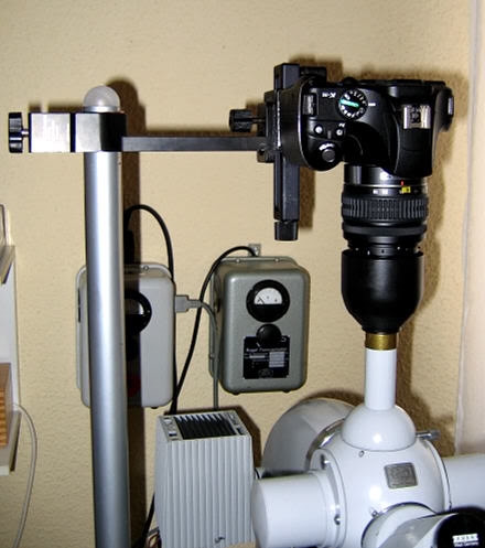

Zitat von: hinrich husemann in Dezember 05, 2013, 18:11:26 NACHMITTAGS
ich mache es seit Langem mit einem "selbstgestrickten" Stativ (siehe Bilder). Es nimmt nicht viel Platz ein und man kann beliebige Kameras mit beliebigen passenden Objektiven freischwebend - also berührungslos - über dem Photo-Tubus anbringen. Zumindest für Endlichoptik gut brauchbar. Was man zusätzlich benötigt, ist nur ein Kamera-Adapter für astronomische Fernrohre; Letzterer durchaus erschwinglich.
Ist vielleicht nicht so "elegant", aber m. E. sehr flexibel.
P.S.: die schwarze "Tasse" unterm Kamera-Objektiv verhindert nur störenden Licht-Einfall.
Freundliche Mikrogrüsse
H. Husemann
