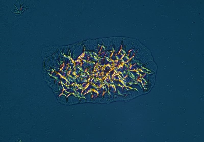

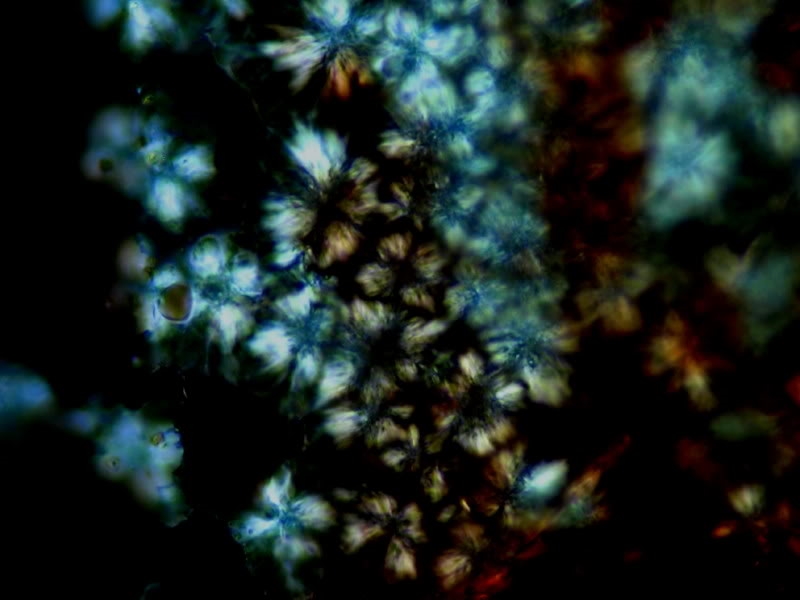

das hat mich interessiert und ich habe mal versucht Betulin zu sublimieren. Das ist dabei rausgekommen:
10x Objektiv, Pol. Glimmerplättchen

ich habe nur kleine Blattstückchen genommen und diese auch nicht zerrieben oder sonstwie bearbeitet. Ansonsten habe ich mich an die Empfehlung im Großen Kosmos-Buch der Mikroskopie, Seite 32 gehalten. Zwei untere Objektträger sind zerplatzt bei meinen Versuchen. Der Abstand zwischen den Otr. war mit 1 cm die bessere Wahl, nur mit Streichholzstückchen dazwischen haben sich die Blätter an das obere Glas hochgewölbt. Viele Kristalle habe ich auch nicht bekommen. Werde es nochmal mit trockneren Blättern versuchen.
Aber immerhin, der eine zeigt ja gut wie das Betulin auskristallisiert.

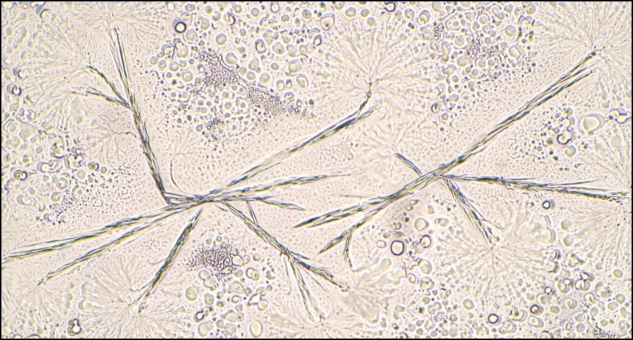

hier das Ergebnis meines 2. Versuchs:
Diesmal eine etwas größere Ansammlung von Kristallen. Die fand ich allerdings an einer völlig unerwarteten Stelle des Objektträgers. Statt die Birken(teile) (ich habe diesmal frische Samen genommen) auf einem Objektträger aus Glas der Flamme auszusetzen habe ich diesmal einen Metalldeckel eines Honigglases genommen. Der zerplatzt nicht bei der Wärmeeinwirkung 8). Viele Kristalle sind auf diese Weise nicht zu gewinnen. Aber zur Demonstration reicht es.

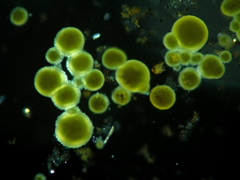

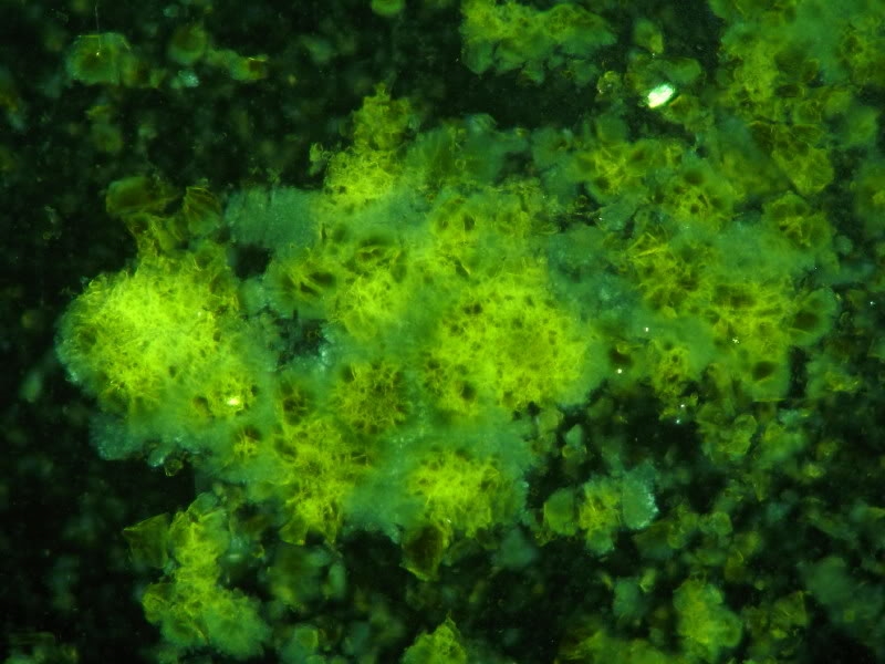

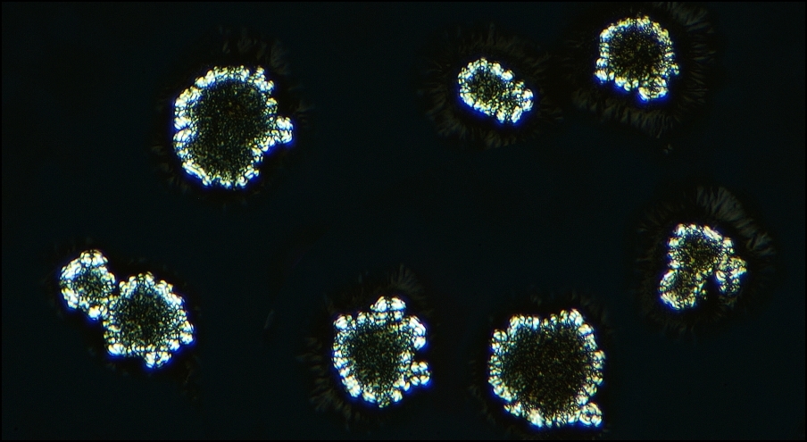

nun will ich mal zeigen, was bei mir rausgekommen ist. Ich habe ein Reagenzglas zur Hälfte mit Stückchen der weissen Birkenrinde gefüllt; mit Ethanol aufgefüllt und einige Male aufgekocht, abgegossen und langsam verdunsten lassen. Zurück blieben hellgrün-gelbe Sphärolite Bild 1

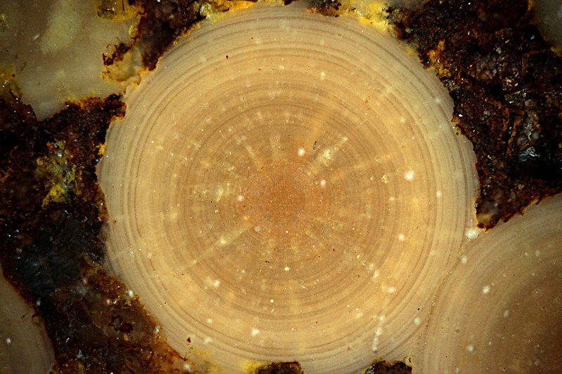

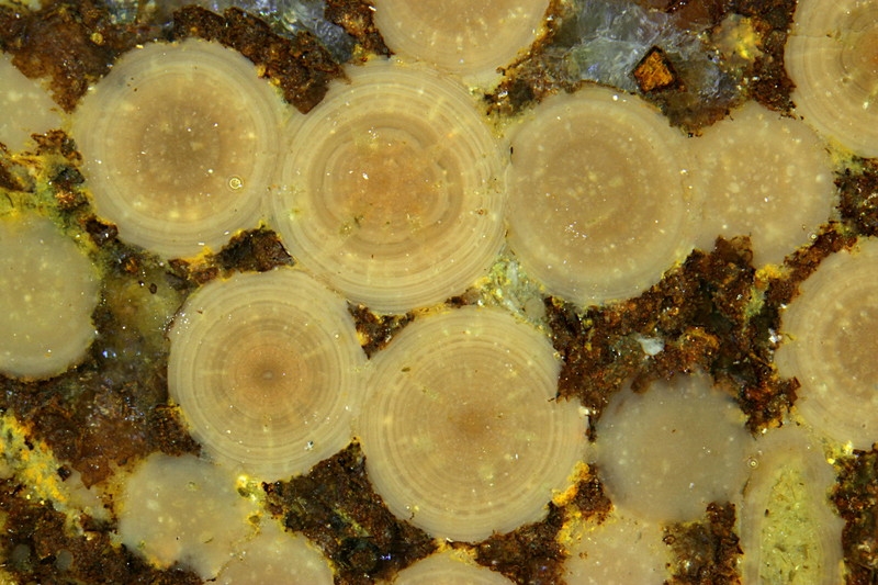

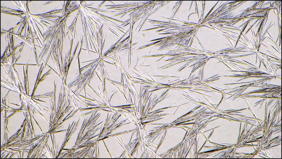

Bild 2 diese zerdrückt und Bild 3 ein Sublimationsversuch ging schief, es sublimierte nichts, das Betulin gab eine dunkle honigartige Schmelze aus der langsam Kristallrosetten wuchsen.
Na ja schön und erfolgreich ist was anderes!
aber immerhin, es ist etwas dabei herausgekommen. Und die Sphärolite sehen rein optisch doch auch gut aus, ebenso die verwunschenen Kristalle.

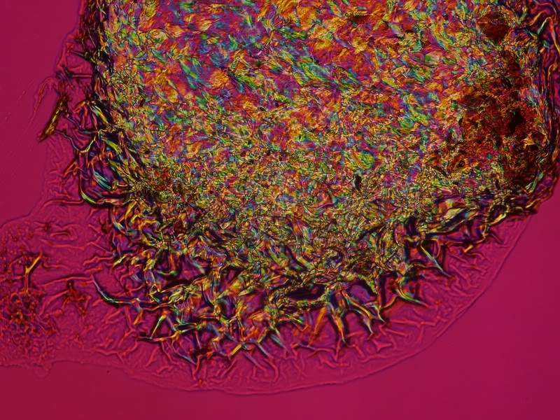

Ich empfand es jedenfalls (nach etlichen Fehlversuchen) als ziemliche Plagerei, die (bzw. eine) Substanz zu erhalten, indem unser Ceran-Küchenherd etwa ½ Minute ,,volle Pulle" betrieben werden musste:
Aufgenommen mit dem 10er und dem 16er. Die Kristalle sind fast nicht doppelbrechend.
Manchmal waren auch Kondensattröpfchen entstanden, die dann recht deutlich ringförmig kristallisierten – so, wie auf Regis Fotos:
