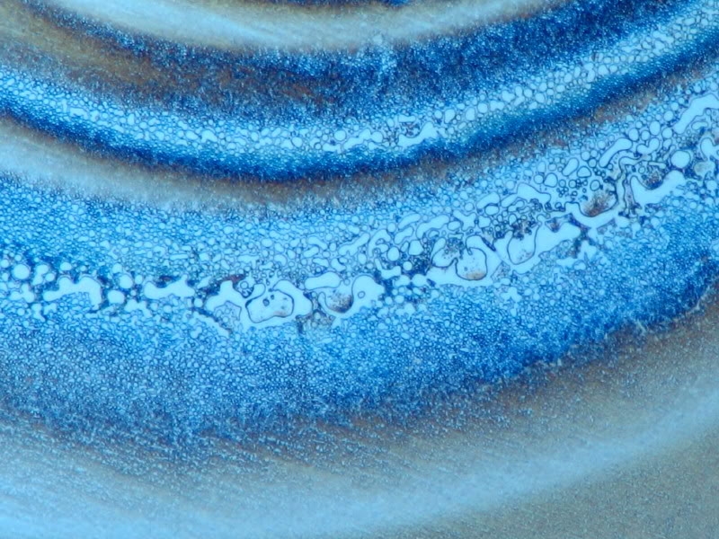

Hallo Rätselfreunde,
das ist so eines der Sorte: was hab ich hier unter dem schwarzen Hut? Aber das Bild hat mir so gefallen, vielleicht gibt es doch irgendwelche kreativen Vorschläge?  ???
1. Versuch: Methylenblau, auf schlecht geputztem Objektträger eingetrocknet ;D
Grüßle
Guten Abend Regi,
nein, das ist völlig ausgeschlossen. Bei Klaus wäre es wenn Brilliantkresylblau.
Duck und weg!
;D
Liebe Fräunde,
sooo einfach ist es natürlich nicht!
Es ist gar nicht farbig auch wenn es schön nach BKB aussieht, die Farbe ist rein optisch getäuscht: DIC mit Lambda und Lambda/4tel.
Aber eingetrocknet kommt schon sehr gut hin!
Ich hatte ja gesagt, dass ich gerade einen Mikroskopieabend vorbereite: Pflanzeninhaltsstoffe Dazu habe ich eine Anregung aus einem alten Buch aufgegeriffen: Betulin aus Birkenrinde. Ganz einfach durch Mikrosublimation zu gewinnen. Ich habe einen Birkenwald entrindet und Versuche gemacht, aber das mit der Sublimation wollte nicht klappen. So habe ich wenigstens dünne Rindenstückchen in Ethanol  - wegen der Luftblasen -mikroskopiert. Sieht ganz gut aus und Betulin müsste das gelbe Zeug sein laut Beschreibung. Der Alkohol extrahiert eine weiße Substanz , die um das kleine Rindenstückchen rum ausfällt beim Verdunsten. Und das ist eine Ecke, wo noch Rinde drauf zu sehen ist und die Substanz die beim Rückzug der Lömifront zurück bleibt.
Auf dem 2. Bild sieht man Rinde an der Stelle, wo  (vielleicht) Betulin als gelbe körnige Massen eingelagert ist.
Wenn jemand einen Tipp hat, wie man das da raus bekommt: Gerne!

Danke lieber Jörg,
die pharmazeutischen Wunder des Betulin einschließlich Haare wachsen lassen kenne ich, was denkst Du warum ich so schöne Haare hab ;)
Aber wie die so furchtbar einfache Sublimation geht ist mir schleierhaft!
Für einen guten Tipp gibts 500 mg BKB!

Hallo Herr Herrmann,
so wie es sich darstellt ist das BKB in der Zelle gespeichert und lässt sich möglicherweise wg. der stabilen Zellwände so einfach da nicht rausholen. Mann könnte die Zellwände durch Schockfrosten brechen (z.B in 3 sec auf -273°C ;D) und somit dem Weg des BKB für die nachfolgende Sublimation freimachen.
Alternative hier: http://e-collection.ethbib.ethz.ch/eserv/eth:20868/eth-20868-01.pdf S.35ff.
viel Erfolg!
Steffen Clauss

Hallo Herr Clauss,
ZitatMal rein philosophisch, ...ist denn ein "unlösbares Rätsel" noch ein Rätsel
das finde ich dann auch wieder rätselhaft ;)
Danke für den Link. Ich werde mal schauen!
Kleine Korrektur BKB ist in unserem privaten Jargon Brilliantkresylblau (mein "Wunderfarbstoff" den ich dauernd anpreise  :D)
Hat also nichts mit Betulin zu tun

Es ist ja mal spannend, etwas Literatur zu erforschen, und zu sehen, was man alles an Dokumenten findet - ohne Uni Bibliothek.
Den von Dir gewählten Worten entnehme ich, Du hast die Idee mit dem Betulin aus dem Schneider/Zimmermann. Dort wird als Referenz Tunmann genannt, der anscheinend als erster Pharmazeut die Möglichkeit, Drogen (im pharmazeutischen Sinne) per Sublimation aus den Pflanzen zu gewinnen, in ihrer Bedeutung erkannt hat und mit Birkenrinde Versuche gemacht an, um ans Betulin zu kommen. Sozusagen Dein "Urahne" bei diesem Versuch.

Nun habe ich in den Link reingeschaut und ich bin fündig geworden:
die Angaben über die Eigenschaften von Betulin, die ich hatte ware falsch. Es ist ganz offensichtlich in Ethanol gut löslich wie in dieser Dissertation beschrieben ist. Da werde ich mich miorgen gleich dran machen um Betulin im Technikumsmaßstab herzustellen! :D
Herzlichen Dank Herr Clauss.
Meine Literatur ist 30 jahre älter als die Dissertation, deshalb war das damals noch nicht bekannt!
Übrigens ungelöste Rätsel gibts genügend. Rätsel müssen nicht per se lösbar sein!
