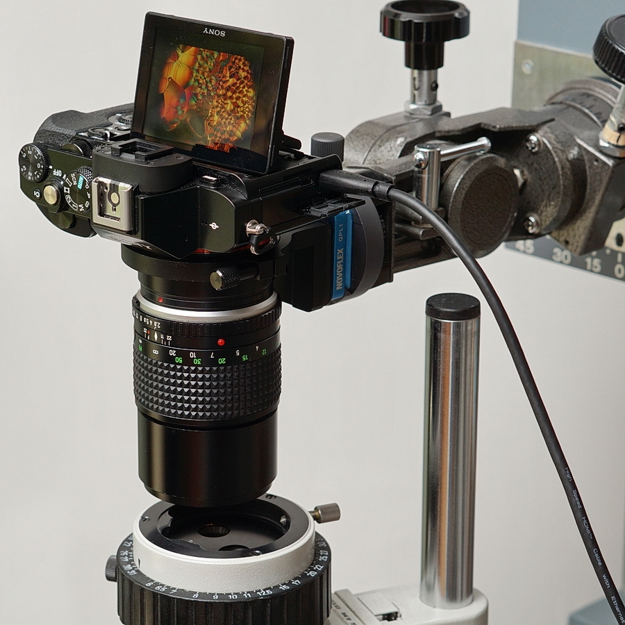

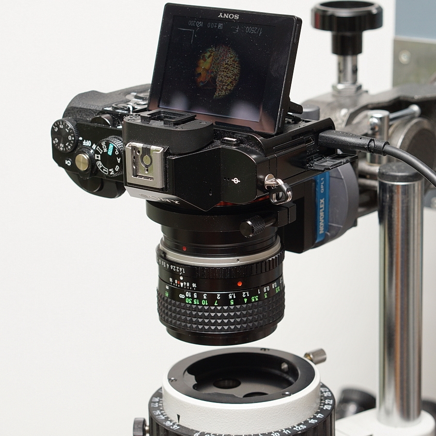

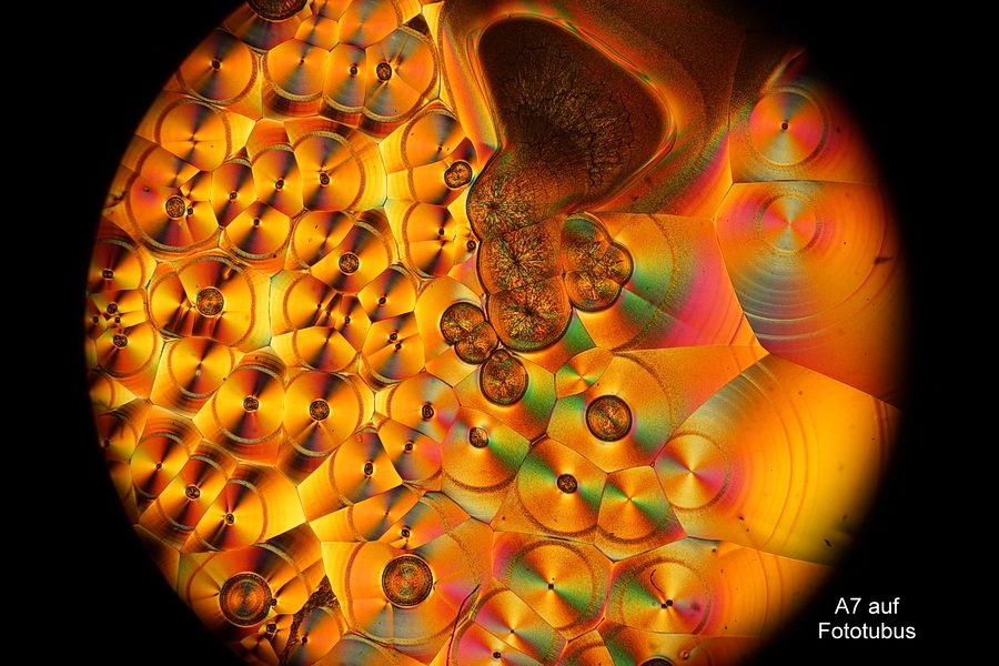

Ohne Binokular kann man mit einem auf unendlich fokussierten Fotoapparat direkt fotografieren:

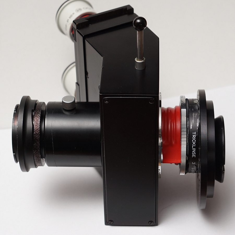

Dann kann ich ohne Okular und Objektiv direkt durch den Wild-Fototubus
oder durch diesen selbst zusammengebauten fotografieren. Dabei fällt das Zwischenbild auf den Sensor. Dies gelingt wegen des geringen Auflagemaßes von 18 mm.

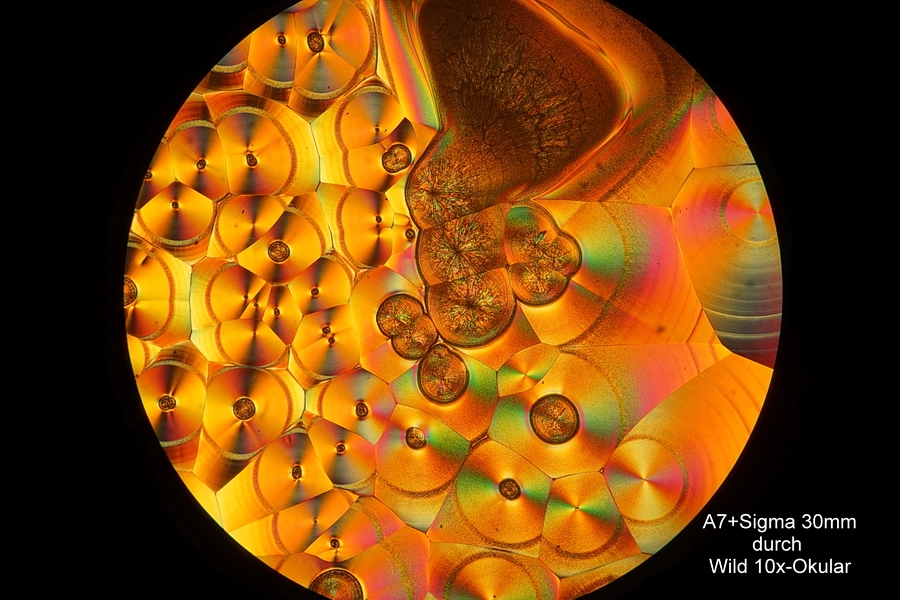

Das letzte Beispiel zeigt die Fotografie mit einem 30mm Objektiv durch ein 10x Okular:

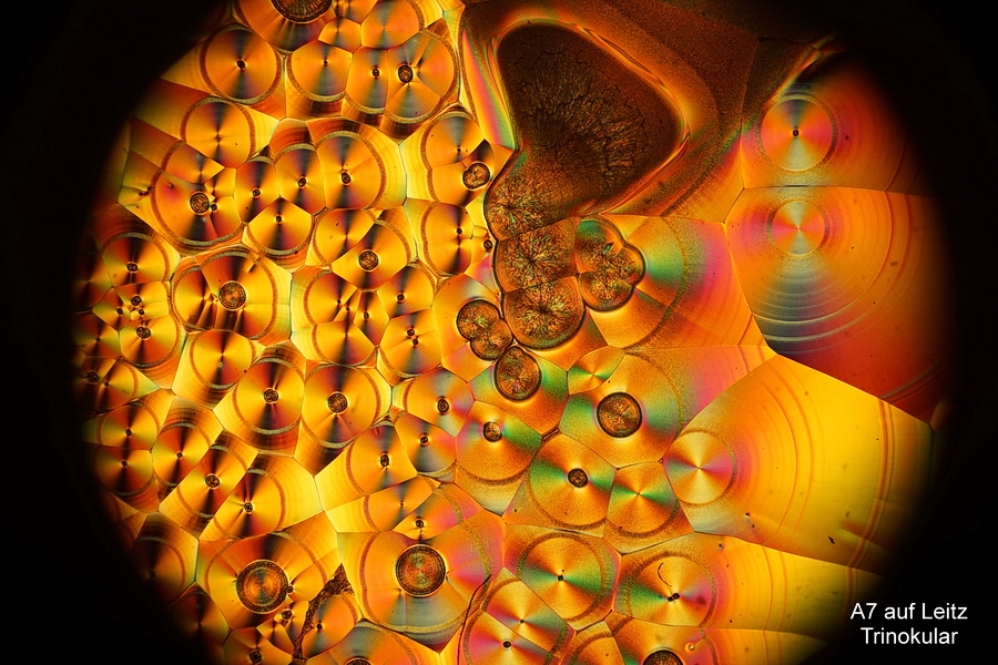

Die Ergebnisse auf Kleinbild-Format Sensor ohne Beschnitt:

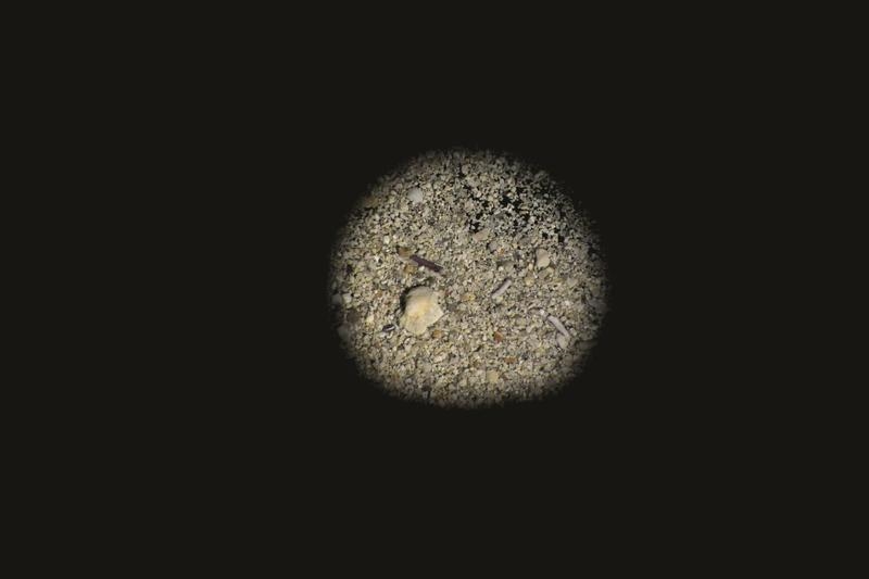

Deine erste Methode finde ich in ihrer Einfachheit so genial, daß ich sie gleich ausprobieren musste.
Leider wird dabei nur ein kleiner Teil des Kamerachips ausgenutzt:
Das ist der Grund, warum ich mir eine Ergavalruine zu einem Makro-Photostativ umgebaut habe:
Die Auflösung ist dabei dreimal besser, wobei ich aber an der Qualität nach Deiner Methode überhaupt nichts auszusetzen habe:

Stuessi
Zitat von: Johann_M in September 14, 2015, 12:21:35 NACHMITTAGS... Leider wird dabei nur ein kleiner Teil des Kamerachips ausgenutzt...
Hallo Johann,
das verstehe ich nicht.

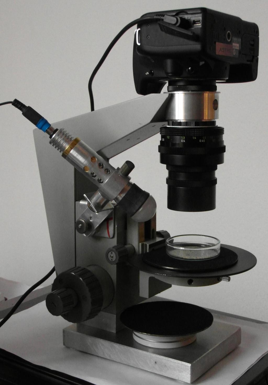

Bei mir wurde mit 135mm/2,8 Objektiv und Blende 2,8 und Entfernung auf unendlich der ganze Kleinbildchip in der Höhe ausgenutzt (Bild 2).

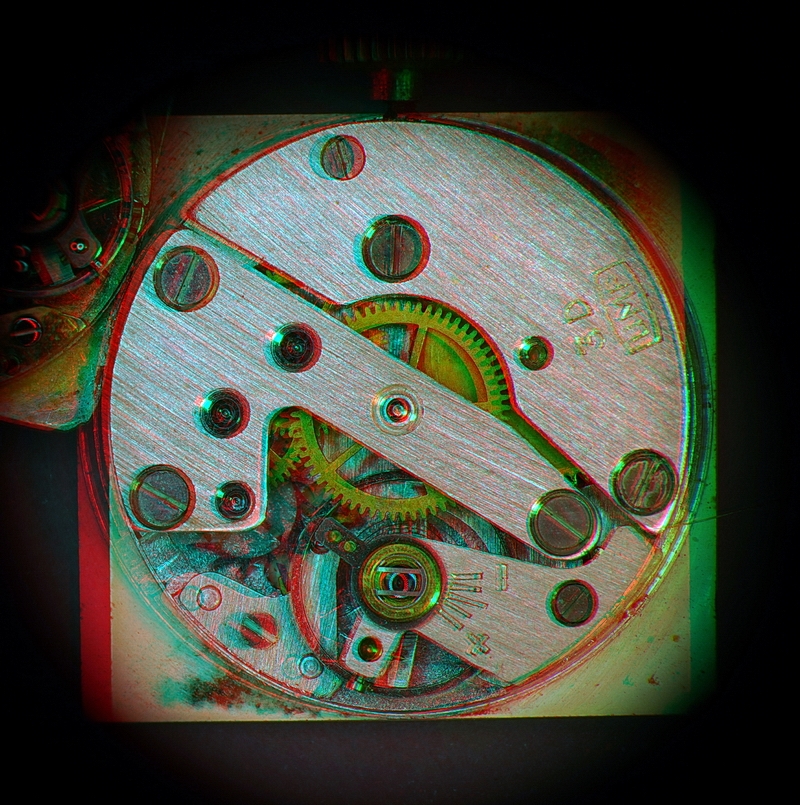

Gerade habe ich mit diesem Objektiv und der A7 eine provisorische Vorrichtung zur Herstellung von Stereobildern aufgebaut.
Der Mikroskoptisch ist auf das Stemi nur lose aufgelegt und dient zur Kameraverschiebung.
