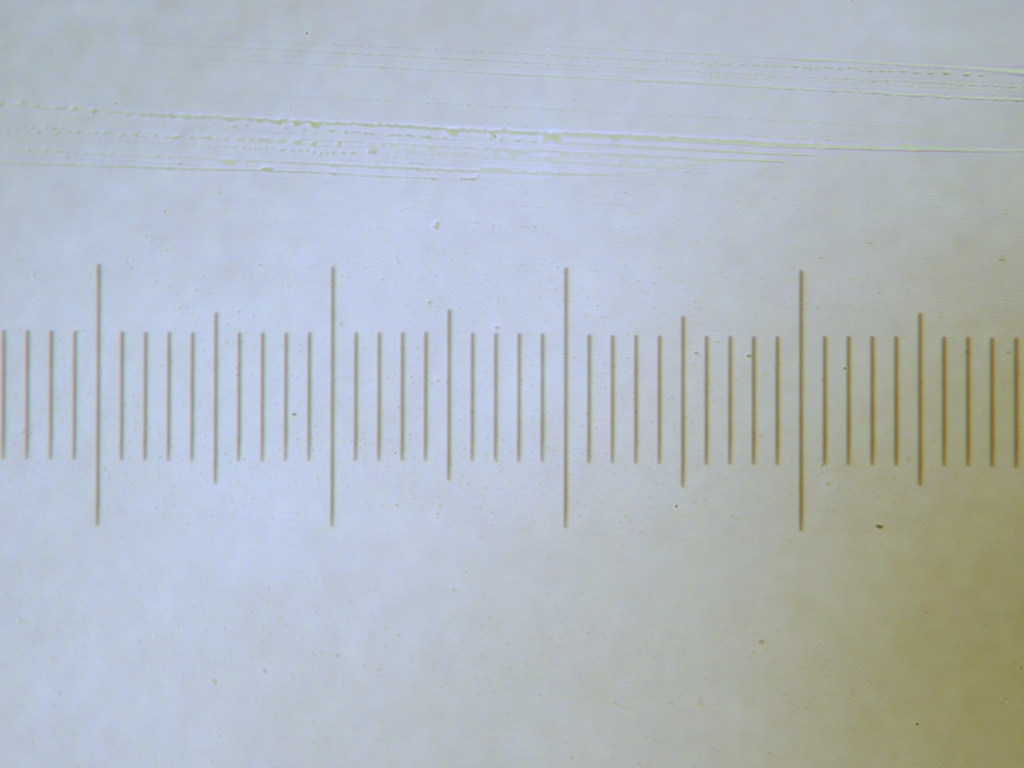

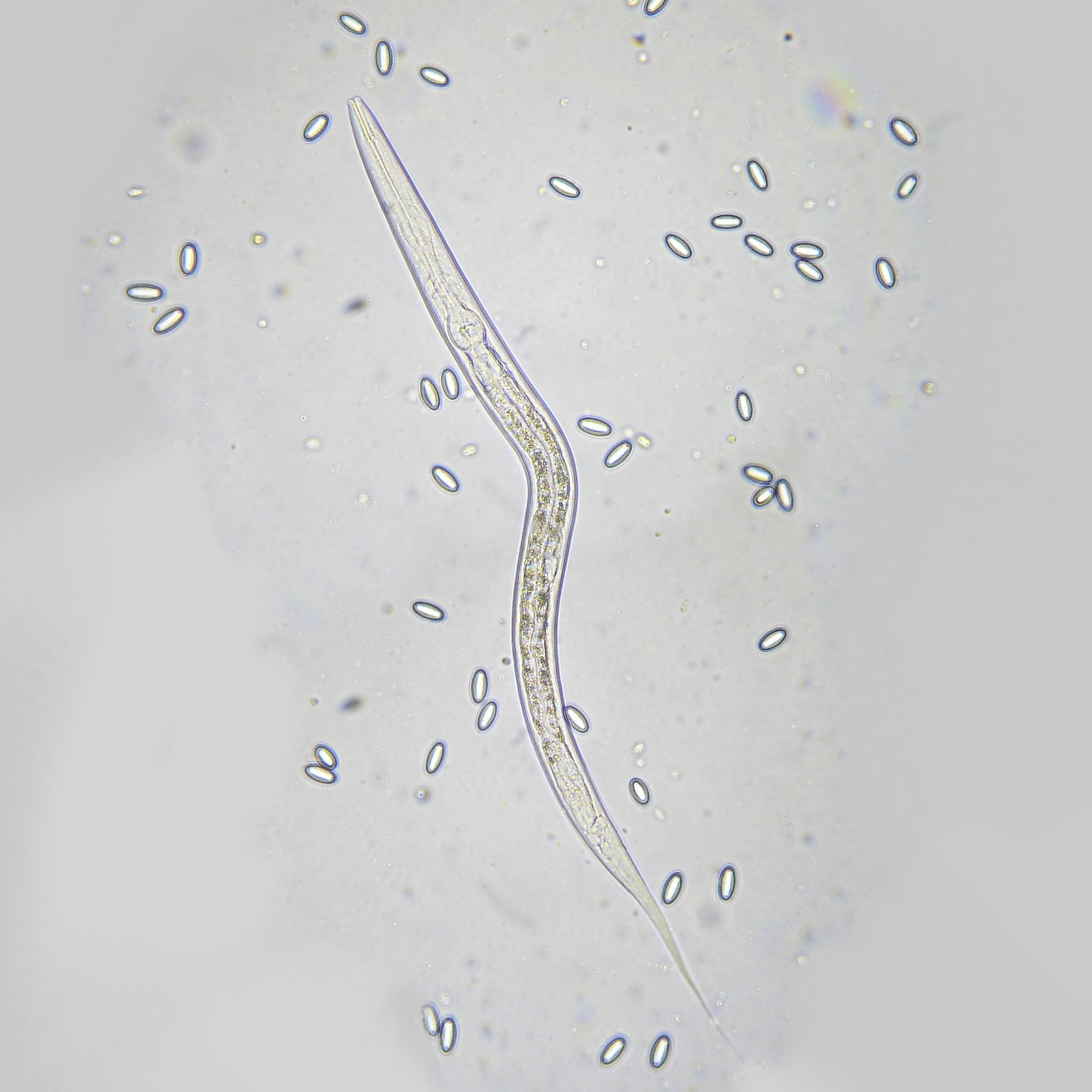

Anbei noch eine Aufnahme mit meiner Kompaktkamera und zwei Aufnahmen mit der Speigelreflex (400-fache Vergrößerung).
Aufnahme mit Kompaktkamera (400-fache Vergrößerung)
Aufnahme mit Spiegelreflex (Nikon D5100) - Fotomodus
Aufnahme mit Spiegelreflex (Nikon D5100) - Videomodus
Habt ihr eine(n) Erklärung/Tipp für die Aufnahmen mit einer Spiegelreflex?

Was mir aber fast schlimmer auffällt als die Unschärfe: Wieso ist das Bild so inhomogen ausgeleuchtet? Hast Du die Kamera mit der Hand über das Mikroskop gehalten und dabei (was sich vermutlich gar nicht vermeiden lässt) gegenüber der Bildebene verkippt?
UPSi
Moin Nando,
ich schließe mich da voll den Erfahrungen von Peter an. In der analogen Zeit habe ich mit dem Olympus OM-System gearbeitet (Checkkartenmethode), um dem Phänomen der Verwacklung auszuweichen. Heute setze ich auch eine Canon EOS im Live View Modus ein. Ich bin mit den Ergebnissen sehr zufrieden. Beim ersten Bild fallen mir die Farbsäume, insbesondere am Rand des Fadenwurms, auf. Diese Farbsäume mit dem Verlauf von violett nach grün sind das Zeichen für eine deutliche chromatische Aberation. Ich denke, hier kann noch optimiert werden. Die Optimierungsversuche betreffen den abbildenden Starhlengang. Hier kann ggf. ein besser korrigiertes Objektiv oder ein anderes Projektiv schönere Ergebnisse liefern.
