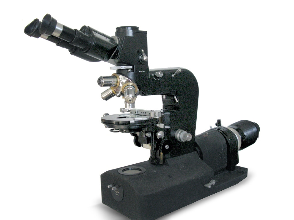

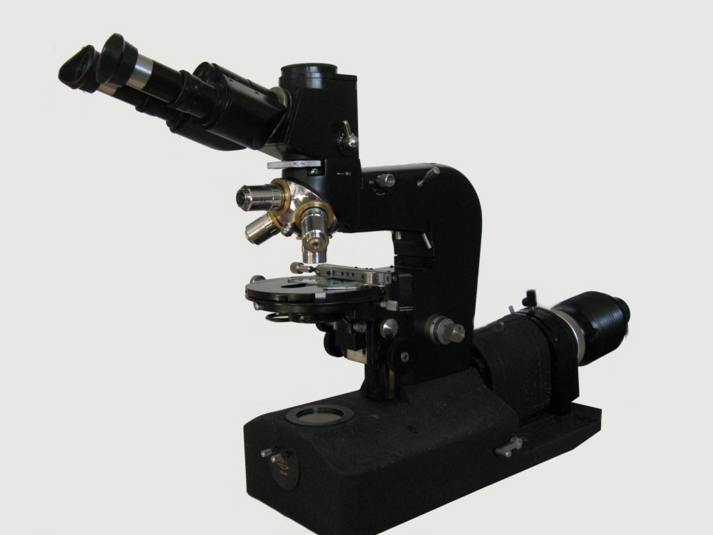

nun ist mir hier im Forum ein schönes Teil unter die Augen geraten und als Lomo-Fan konnte ich nicht widerstehen.
und hier mit Fototubus:
Das hat natürlich nicht immer so ausgesehen :-)
Die ganze Geschichte gibts hier:
www.mikroskopfreunde-nordhessen.de/dateien/ML-1.pdf
Viel Spaß

Hallo Wolfgang,
habe gerade Deine Doku zur Überholung des Gerätes durchgelesen. Bin vom Ergebnis schwer beeindruckt. Tolle Arbeit!
Rainer

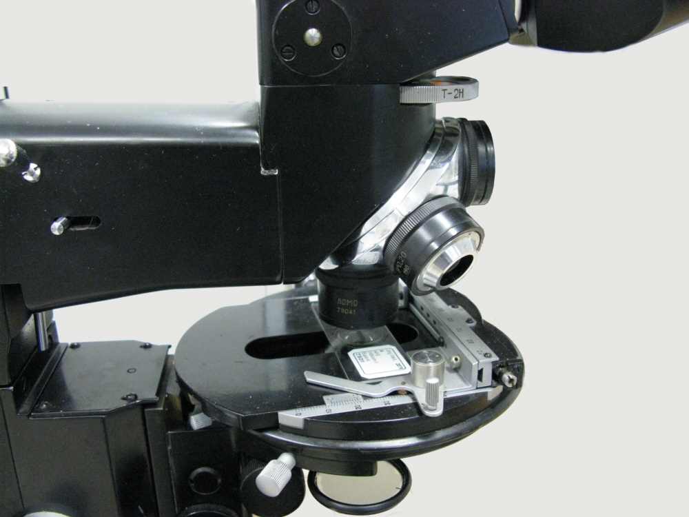

So sieht die Originalbestückung mit den Epi-Objektiven aus.
Die sind nun, warum auch immer, nicht parfokal; das heißt also äußerst vorsichtig scharf stellen.

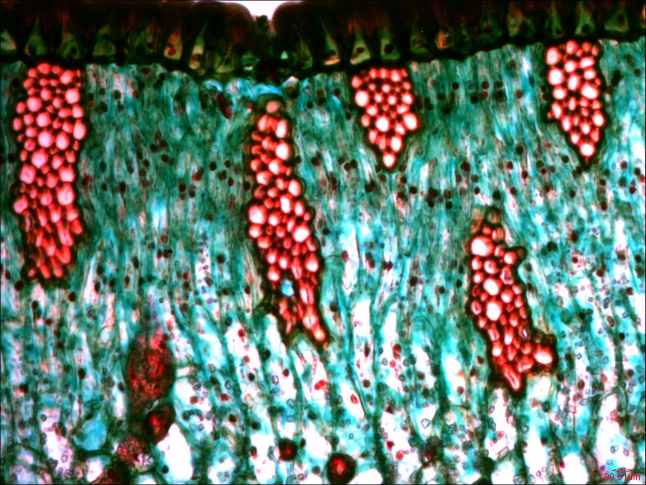

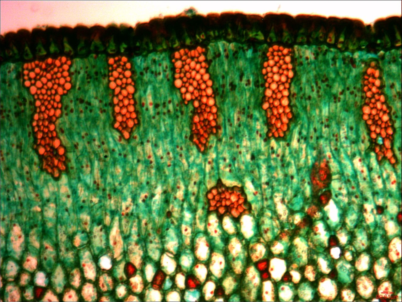

Ich hab mal ein Präparat  von Jörg druntergelegt, um den Unterschied zwischen Euromex Semiplan und Lomo Epi zu testen.
Interessantes Ergebnis! (Die Bilder sind nicht nachbearbeitet oder gestackt [Quickshot], beim Epi hat der Weißabgleich zugeschlagen.
M.E. zeichnet das Euromex weicher und das Lomo kontrastreicher (bei gleicher Blendeneinstellung!)
Euromex 4x
Lomo Epi f=23,2
Bei Auflicht sind die Lomo Epi allerdings den normalen Objektiven weit überlegen.
ortholux
Lieber Wolfgang,
Glückwunsch!
Ich habe mir dennoch erlaubt, am Foto etwas Hand anzulegen, damit man auch etwas erkennen kann.
Die Lampe ist übrigens eine frühe Orthoplan/Panphot II-Lampe. Wenn Du den originalen Arretierring verwenden kannst, dann ist es auch kein Problem ein Lampenhaus 250 mit Hg ode Xe-Leuchtmittel anzuflanschen.
Kann man denn Revolver und Tubus tatsächlich nicht abnehmen?
Ich könnte so etwas an Deiner Stelle nicht wieder hergeben. Es ist rar, es ist Dein Sammelgebiet und es schaut echt irre aus.
Viel Freude damit!
Hallo Wolfgang,
natürlich kann man alles abnehmen (mit dem entsprechenden Werkzeug)  :-)
Der Revolver ist fest montiert und leider nicht einstellbar (völlig untypisch für Russentech, bei der eigentlich alles einstellbar ist).
Ebenso ist das ganze Trino-Gehäuse fest verschraubt; lediglich der Binotubus-Einsatz lässt sich herausnehmen (Lomo/Jena Schwalbe).
Der Biolam Binotubus sowie die guten MFN-Tuben passen nicht, weil abgewinkelt. Interessanterweise ist der Trino-Aufsatz nur verschraubt, wo die Russen sonst alles mit Passstiften machen; seeehr ungewöhnlich.
Ebenso ungewöhnlich die gegensätzlichen Drehrichtungen von Grob- und Feintrieb.

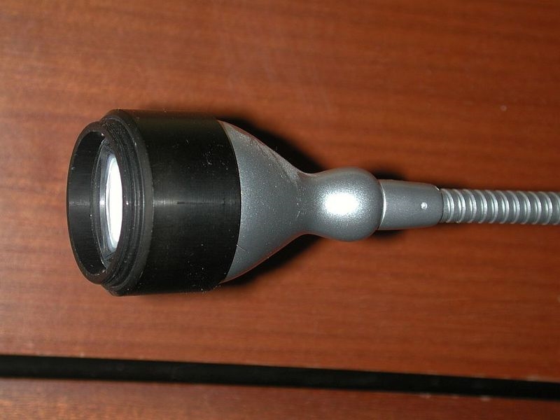

In der Bucht hab ich ein passendes PZO-Netzteil geschossen; leider defekt. Nun heißt es reparieren.
Michael L.
Hallo Wolfgang,
Eine wirklich großartige Leistung Deine Restaurierung, beindruckend!

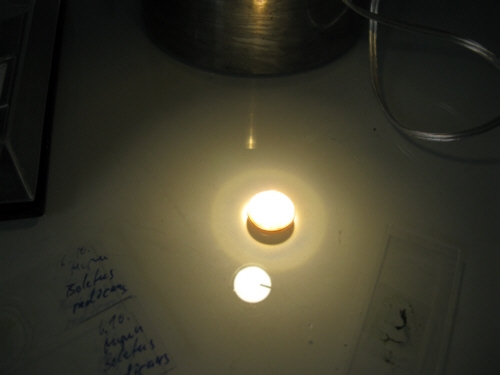

Hallo erstmal,
um die Sache abzuschließen.
In der Bucht günstig geschossen, ... leider bei Ankunft defekt.
Rückfrage beim Verkäufer, vor Versand getestet und alles gut,  also Transportschaden der Uraltelektronik
(2 x Diac angesteuert durch Triac angesteuert durch geregelten Mulivibrator, eine art Paketsteuerung)
Die Älteren, wenn sie noch nicht tot sind, werden sich noch erinnern :-)
Conrad hat geholfen.
Das Hauptpoti zur Grundeinstellung und das Orginalpoti zu Feinabstimmung, .. passt auch bei 6V!
Und schon liefert das Teil was es soll (zusätzlich jetzt noch 11V Festspannung und das alles bei 50W!)
