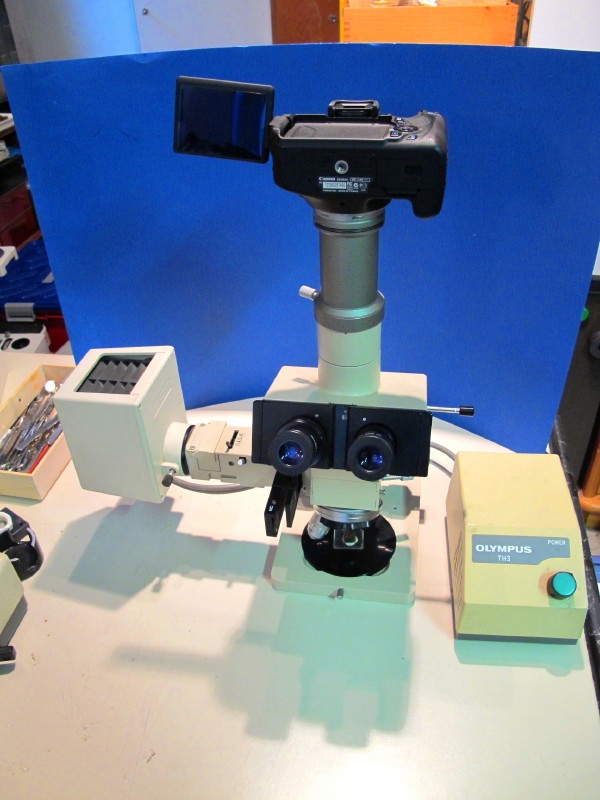

wenn du schon den Tritubus hast, dann versuch ein NFK 2,5 zu bekommen, billiger ist ein 3,3 mit dem Nachteil, dass du eine stärkere Nachvergrößerung hast und damit kleineren Bildausschnitt.
Und dann gibt es viele Wege zum Glück - ich finde die Canon EOS 600 sehr gut. (550 geht auch noch - wichtig ist Lifeview). Du hast den Vorgänger Tritubus, aber den Klemmer auf das 23,2-Rohr hast du ja schon.

ich habe auch ein CH2 und vor ein paar Monaten ein NFK 2.5 von Mikroskop-online für 149 Euro gekauft. Ich würde dorten einmal nachfragen, denn nicht alles was auf Lager ist, ist auch online gestellt. Ansonsten lohnt sicher ein Anfrage hier im Mikromarkt.
Bezüglich der Kameraadaption käme noch die "Charles-Krebs" Variante in Frage, die ich auch so realisiert habe. Das ermöglicht sehr bequemes arbeiten und millimetergenaue Einstellung des Abstandes.

ZitatIch dachte das CH-3 Trino sei der Nachfolger vom BH-Modell. Ist das nicht richtig?
Das BH2 ist der große Bruder der CH 2-Reihe. Der Tritubus ist in der Funktion gleich, nur ist dort der Fototubus dicker und vielleich stabiler. Du brauchst nur eine Adaption von deinem Klemmer auf die Canon EOS, (da kann ich dir helfen, das können aber auch andere genau so gut!) wenn du dich dafür entscheidest. 20 Cocktails weniger und schon ist sie finanziert! ;)
Ich bin nicht alleine mit meiner Begeisterung für die Canon, seit ich die habe gibt es keine Probleme mehr beim Fotografieren. Nebenbei auch noch eine ordentliche Kamera für "normale" Fotos.

Wie stellt man den Abstand ein? Es gibt wahrscheinlich eine bestimmte Länge die passt, oder ist es flexibel?
Ja, ja, - ich gehe packen.
Hallo Rebecca,
ZitatEs gibt wahrscheinlich eine bestimmte Länge die passt,
so ist es und daran wird auch nicht gerüttelt. Und wenn es ordentlich gemacht wird, dann ist man parfokal: also Bild auf Display der Kamera ist gleichzeitig scharf mit dem visuellen Bild.
