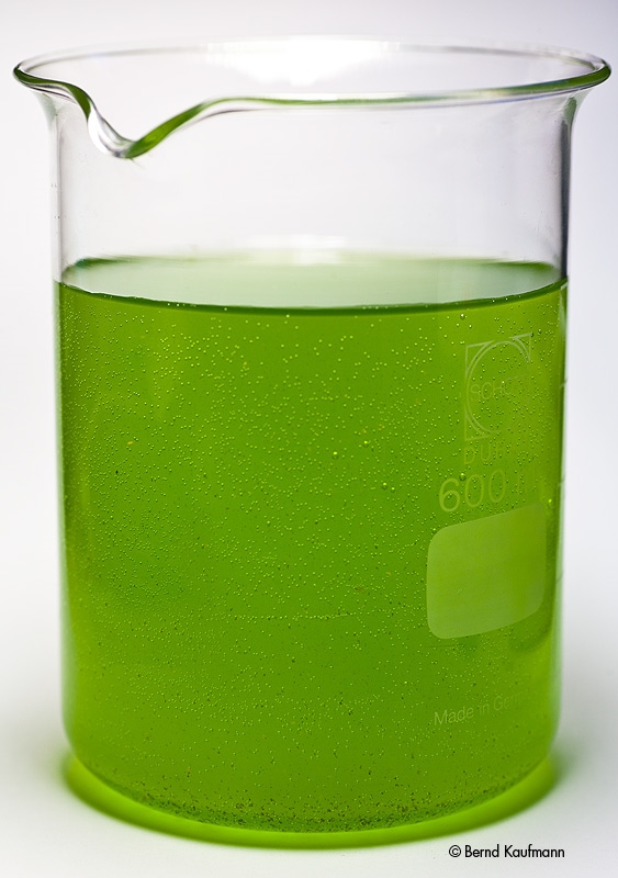

ZitatIch habe bei mir Chlorococcum und Scendesmus in Kultur. Wenn ich beide Kulturen aufschüttel und nebeneinander stelle ist da kein Unterschied.
Ja, auch das ist mir klar. Aber zwischen oben gezeigtem Bild und diesem hier sieht man einen deutlichen Farbunterschied:
Ich bin ja völlig Deiner Meinung, dass die Bestimmung einzelliger Grünalgen schwierig ist. Kannst Du mir vielleicht eine Probe Deiner Chlorococcum-Kultur zukommen lassen? Gegen Bezahlung selbstverständlich.
