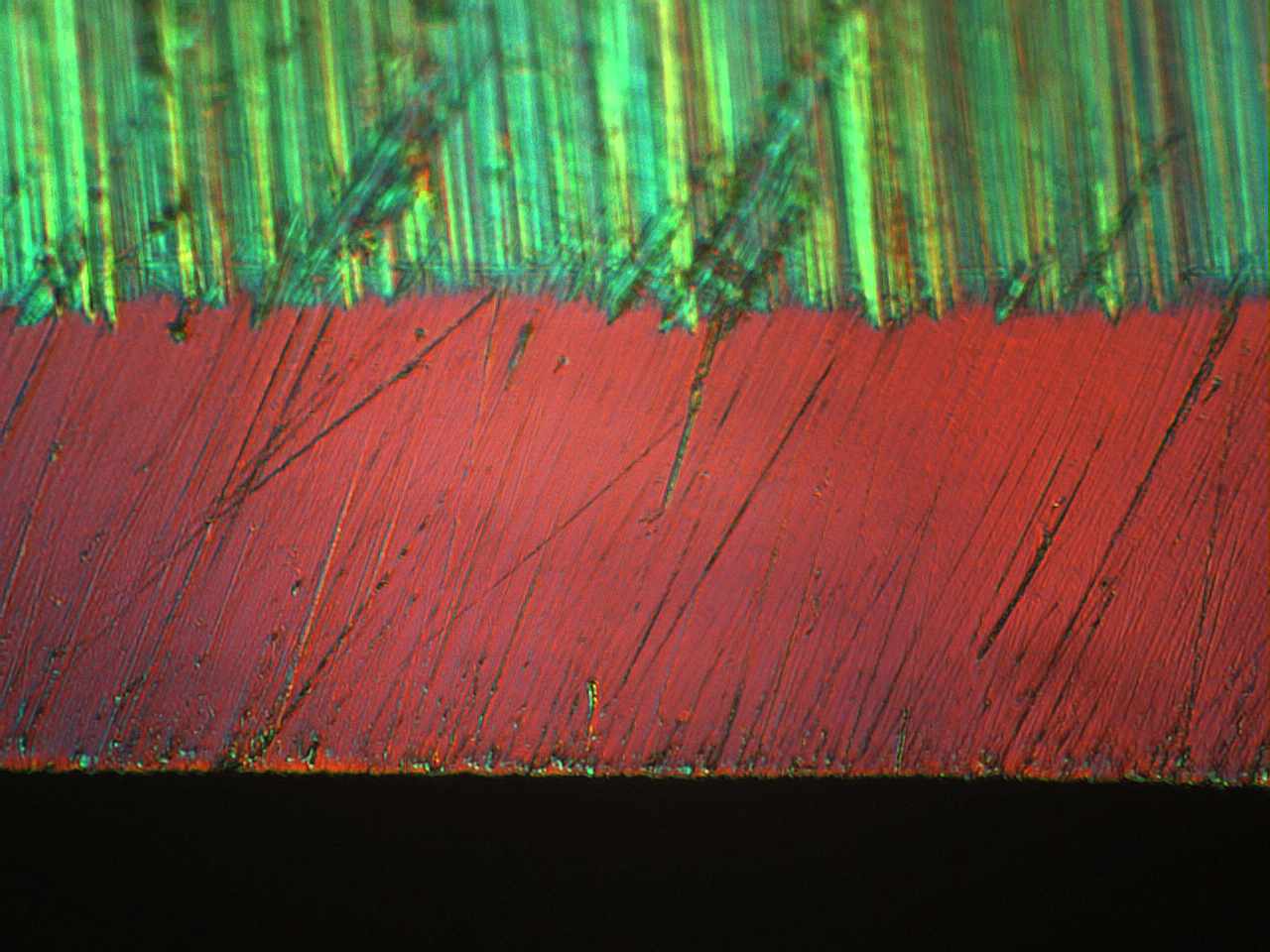

Ein grauenhaftes Rasiermesser-Bild kann ich auch noch zum Thema beisteuern.
Es waren erste Versuche mit einem Rasiermesser und einem japanischen Wasserstein, danach Streichriemen.
Üben üben üben .... ;D
http://www.mikroskopie-ph.de/MPlan20DIC.jpg Bild zu groß, daher Link
Aufn. mit Nikon MPlan 20 , Auflicht , DIC
Peter Höbel
ZitatEin grauenhaftes Rasiermesser-Bild kann ich auch noch zum Thema beisteuern.
was graust Dich daran so, das Bild ist doch super! Der Schliff sieht auch ganz gut aus!
Ich bleibe trotzdem bei Einmalklingen, als Rentner hast Du nicht mehr so viel Zeit!  ;D
