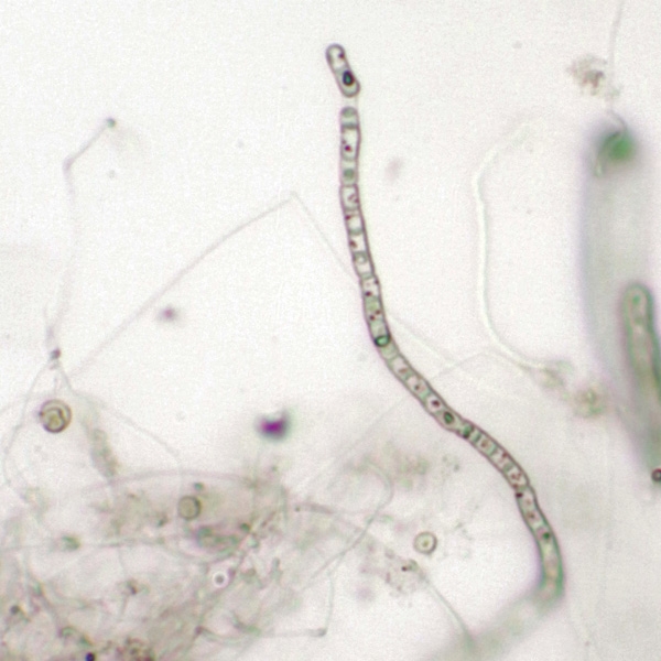

da bin ich mal wieder mit einer Frage. :)
In einer recht alten Wasserprobe haben sich über die Jahre kleine Algen gebildet. Hier bin ich mir nicht 100 %ig sicher, was ich da unter dem Mikroskop habe.
Meine Vermutung tendiert in Richtung Oscillatoria geminata. Ihre Lager sind teils schmutzig gelb-grün und an den Enden ist sie abgerundet.
Möglich, dass ich auch völlig daneben liege und es sich um eine Grünalge handelt.
Größe ca. 9 um, 40 Fache Vergrößerung.
Für Tips und Hinweise möchte ich mich schon einmal bedanken.
Stefan
Motic B3-223 PL und BMS ST-30-C-2L

Hello Stefan,
Always difficult to judge from someone else's images and habitats (strange things happen in old or abnormal samples). Anyway, it does not struck me as bluegreen. Not the right color, not straight. Not a green algae either. Harsh inclusions- sulfur bodies? Probably bacteria.
HTH, René

Hallo Stefan,
40 Fache Vergrößerung, du meinst aufgenommen mit Objektiv 40? Probier das nächste mal mit ein Objektiv 100 ein Bild zu machen, dann kann man besser sehen ob die grüne Dinger die ich da sehe Chloroplasten sind oder nicht. Beste Grüsse,
Michael L.
Hallo Stefan,
als ich das Bild gesehen habe sind mir sofot Schwefelbakterien in den Sinn gekommen, ich würde in dieser Richtung weitersuchen.

Schönen guten Morgen zusammen und
vielen Dank für die aufschlussreichen Informationen.
@Rolf:
Natürlich hast du an dieser Stelle recht, es ist das 40er Objektiv gemeint, Entschuldigung an dieser Stelle.
Am Wochenende werde ich versuchen, eine bessere Aufnahme mit dem 100er zu machen.
@René: Thank you very much for your Answer. Maybe it is Beggiatoa (alba?). I'll keep looking and report.
@Michael: Vielen Dank für deinen Hinweis. Dieser geht zwar in eine ganz andere Richtung aber vielleicht nicht ganz verkehrt. Eine Ähnlichkeit habe ich mit Beggiatoa (Alba?) gefunden. Hier schaue ich aber noch weiter.
Letztendlich zeigt es mir aber: Viel zu lernen ich noch hab'. :D
Stefan

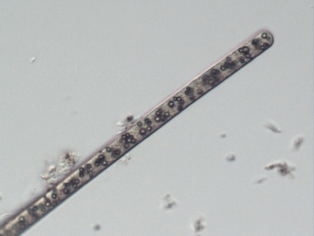

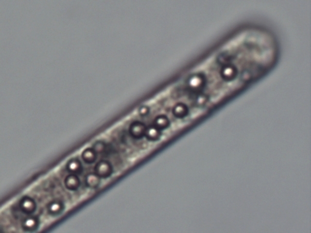

Hi Stefan,
This is Beggiatoa as I see it over here:
(20x/0.7
(60x/1.4)
IJsselmeer, Netherlands. Diameter about 6um.
Best wishes, René
Klaus Henkel
Blaualge, Grünalge, Eisenbakterien ...
Es kann alles mögliche sein. Auf die Farbe ist kein Verlaß, der Zellinhalt ist schon halb verrottet, er löst sich auf. Daß in dem Präparat so ziemlich alles in Auflösung ist, erkennt man auch an den langen Pilzfäden. Wer weiß, wie viele Monate oder Jahre das auf der Fensterbank stand. Das Foto ist nicht scharf genug, wahrscheinlich durch eine dicke Suppe fotografiert.
Das bleibt ein UFO, ein Unknown Floating Object.
KH
SteWo
Guten Tag Herr Henkel,
auch Ihnen möchte ich für die Information danken.
In der Tat ist die Frischwasserprobe schon recht alt. Ca. 15 Jahre hat sie im Keller gestanden und dort wurde sie vergessen.
Am Wochenende werde ich es dennoch einmal probieren, eine anständige Aufnahme hinzubekommen. Vielleicht habe ich ja das Glück und die Probe kann zugeordnet werden.
Freundliche Grüße,
Stefan

Hallo Stefan,
15 (fünfzehn) Jahre??? Dass eine Grünalge diese Zeit in einem verschlossenen Behältnis im Keller übersteht, wage ich schwer zu bezweifeln. Eine Blaualge wäre aber durchaus möglich. Oscillatoria ist dies aber sicher nicht. Warten wir also bessere Fotos ab ...
