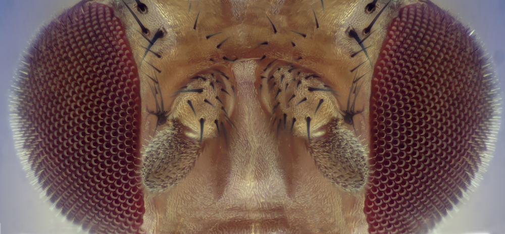

hier ein erster Versuch, Fruchtfliegenkopf (zwei Kacheln) Nikon E 10/0,25 160/- am Zeiss Epimic,
beleuchtet mit einem Eigenbau-Power-LED-Ringlicht.
Gar nicht mal übel...für ne 5MP-Cam. Beim filmen kommen aber schnell mal 1000-1500 Frames
zusammen, und die Stapelei zieht sich wie Kaugummi. Über die Qualität von dem kleinen Ding
staune ich dennoch.
Morgen gehe ich mal ans Standard und mikroskopiere "normal"  ;D
Heike

Deine gestapelte Aufnahme ist super.
Wie macht man das?
Filmst Du?  Man muß wohl ganz vorsichtig in sehr kleinen Schritten durchfokussieren?
Wie kommt man dann an die einzelnen Bilder, die dann als Eingabe in das Stackingprogramm dienen?
Welches Stackingprogramm benutzt Du?
Du siehst, ich schütte Dich mit Fragen zu, übe also Nachsicht mit einem älteren Herren.
        Gruß  Inschpeter
rheinweib
ja, ich filme, das mache ich seit einiger Zeit auch mit der DSLR.
Die Frames aus der Videodatei wandele ich mit dem Gratistool "free Video to jpg"
in jpg´s um und dann kommt das ganze ins Helicon Focus.
Bei dem Tool ist es wichtig, bei Frames "alle" anzuklicken. Beim filmen drehe
ich langsam und gleichmäßig am Grobtrieb. Mit der Zeit kriegt man das Drehtempo
raus, zu langsam gekurbelt, erzeugt nur unnötig viele Frames/jpgs, zu schnell gedreht,
hat man Schärfelücken.
Im Prinzip ist die Technik ganz einfach, filmen, umwandeln in jpg und dann stacken.
Hoffentlich konnte ich Dir helfen, wenn nicht, einfach weiterlöchern  ;D
Heike

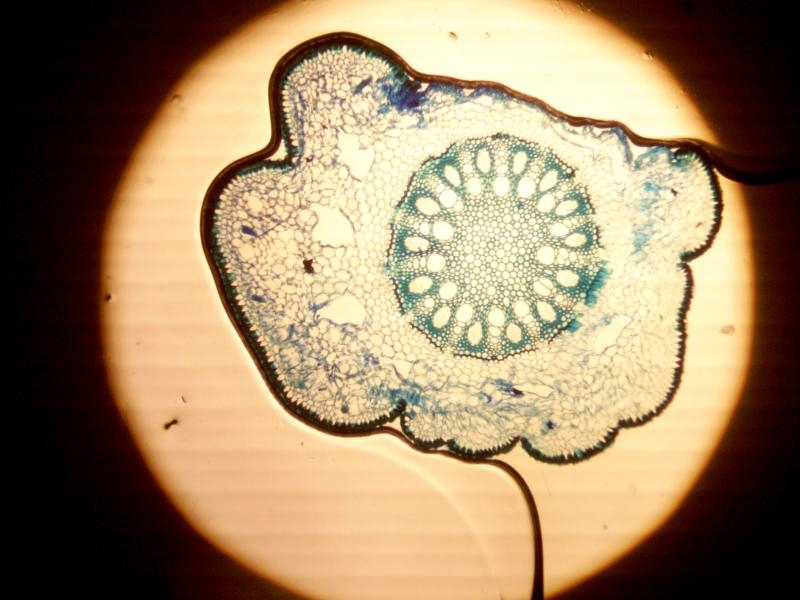

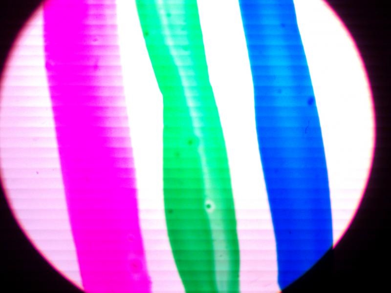

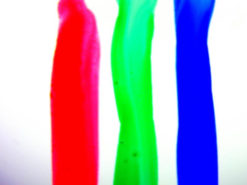

Ich kämpfe noch mit den Farben. Auf einen OT habe ich mit feinem Filzstift Striche in RGB gemalt. Wenn ich alles auf Voreinstellung setze, ist der Hintergrund gelb, was auch etwa meiner gelblichen Mikrosk-Beleuchtung entspricht.  Dann habe ich mit LEDs beleuchtet: Hintergrund ebenfalls hellgelb.
Der Weißabgleich ist ausgeführt. Dann etwas besser. Mit den Farbeinstellungen optimiert: Hintergrund ist dann weiß.
Dann Präparat betrachtet: Farben werde nicht richtig wiedergegeben. Habe auch mit der Helligkeit der Mikrosk.-beleuchtung gespielt.
Bringt etwas.
Auf Deinem Bild ist der Hintergrund auch nicht weiß.

Wutsdorff Peter
Bilder:
Filz RGB alles auf Voreinstellg. Mikrobeleuchtg.
  Mikrosk. Beleuchtg. RGB optimiert
Filz RGB LED-Beleuchtg. optimiert
Mit optimierten Einstellg. Präp. unter Mikr. beleuchtg-
