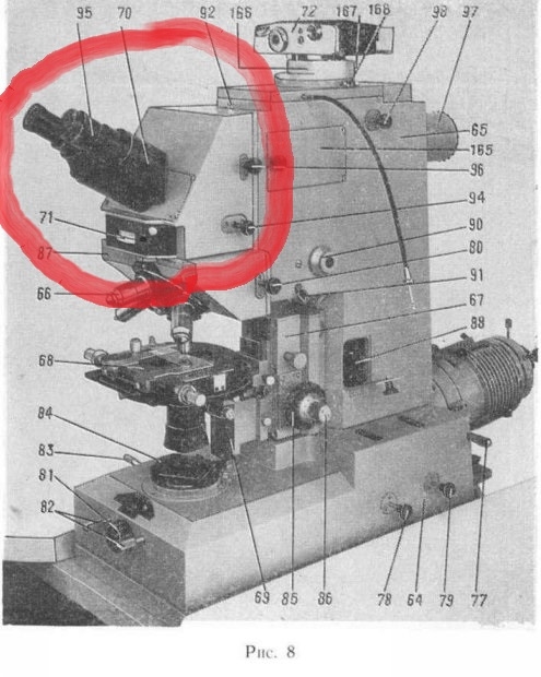

Hallo.
Lomo Plan Apo 10/0,30,Plan Apo 16/0,40 Es wird gut sein,zu arbeiten für Zeiss Standart.
Objective Lomo Plan Apo 40/0,65,Plan Apo 60/0,85,Plan Apo 100/1,25 nicht gut für Zeiss Standart mikroskop.
Lomo Plan Apo objektive Gute Werke nur mit Lomo mikroskop МБИ-15,oder Binokular Kopf МБИ-15.
Sorry, dass ich in Deutsch schlecht schreiben.
