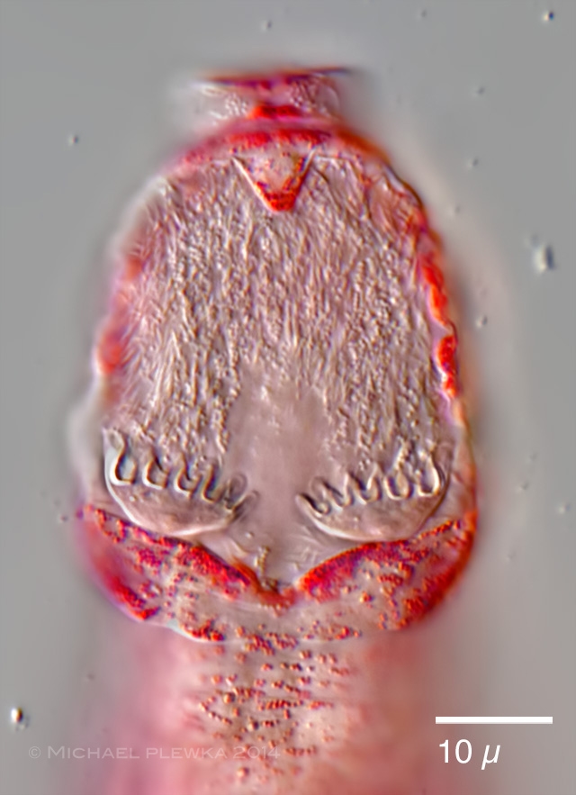

Adineta unterscheidet sich von den anderen bdelloiden Rädertieren (mit zwei bewimperten Räderscheiben) durch ein homogen mit Cilien besetztes ventrales Wimpernfeld am Kopf, welches der charakteristischen gleitenden  Fortbewegung  (im Gegensatz zu der egelartig kriechenden Bewegung der anderen Bdelloiden) und der Nahrungsaufnahme dient. Am bauchwärtigen Ende dieser Wimperfläche befindet sich der einzigartige Harkenapparat, mit dem Adineta das Substrat wie mit einem Hobel abschabt. Dieser Harkenapparat ist paarig ausgelegt und besteht bei den meisten Arten aus je einem Rechen, an dem mehrere ( bisher gezählt: 3-9) Zähne inserieren.
Hier ein Bild von Adineta vaga, das dieses illustriert (habe ich hier schon einmal gezeigt):

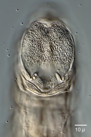

Ein anders aufgebauter Harkenapparat findet sich bei der Art Adineta gracilis, die in  Deutschland vorzugsweise in Sphagnum anzutreffen ist.  Hier besteht der Harkenapparat vereinfacht dargestellt aus einer paarigen V-förmigen Spange.
http://www.plingfactory.de/Science/Atlas/KennkartenTiere/Rotifers/01RotEng/source/Adineta%20gracilis.html

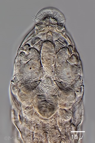

Einen solchermaßen aufgebauten  Harkenapparat findet man nun auch bei Adineta editae aus der Antarktis, wobei die Proportionen des Kopfs und die Anzahl der Kerne im Dotterstock (A. gracilis: 4; A. editae: min.6)  sowie genetische Befunde zeigen, dass es sich um unterschiedliche Arten handelt. Links: Harkenapparat; rechts/ unten: Fokusebene auf der halbkreisförmigen Rostrallamelle:

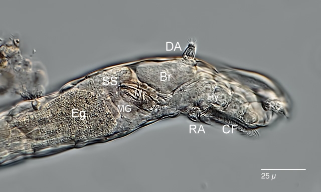

Selten kriegt man von diesen Tieren eine Seitenansicht hin; deshalb hier ein solches Bild:
Es bedeuten: Br: Gehirn; CF: Wimpernfeld; DA: Dorsaltaster; Eg: Ei; Hy: Hypodermiszellen; MG: Mastaxganglion; Mx: Mastax; RA: Harkenapparat; RG: Ganglion in der Rostrallamelle; SS: Mastaxsyncytium.
