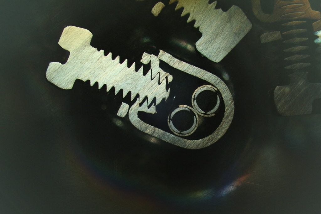

Um was handelt es sich bei den seltsamen "bolligen" Strukturen rund um die (rote) Darmsaite? Ich versprach einen Querschliff anzufertigen und hier einzustellen. Da eine Saite senkrecht nicht freiwillig so lange stehen bleibt bis die Einbettung erstarrt ist, habe ich mit vom Plastikanteil befreiten Lüsterklemmen nachgeholfen.
Hier also Bilder in aufsteigender Vergrößerung. Zunächt eine Übersicht mit in Lüsterklemmen eingespannten Saiten. Die Schraube erscheint leicht konisch, weil sie schräg angeschnitten ist. Sie reicht auch scheinbar nicht bis zu den Saiten, weil sie zu weit über ihrer Mitte geschliffen ist um dies erkennen zu können:

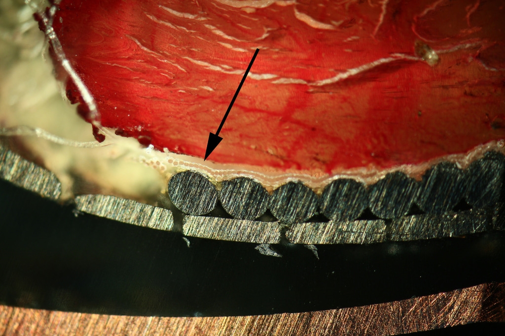

Mit 10-Fach Objektiv ist die Umspinnung sehr gut auszumachen:

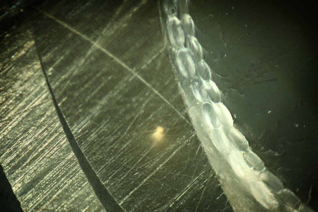

Mit dem 50-fach Obj. sieht man sehr deutlich, dass aus dieser Richtung betrachtet, die "Bollen" auch wieder länglich sind, ganz ähnlich wie beim Längsschliff (Cello-Saite zum Ersten):

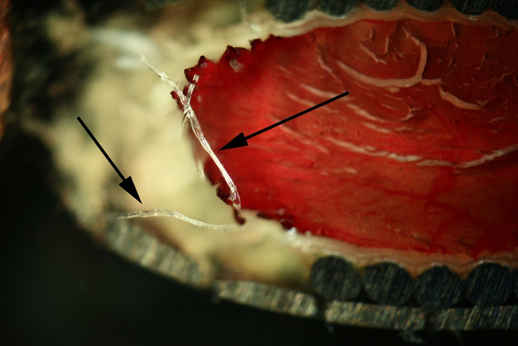

Leider war ich danach auch nicht viel schlauer geworden und habe deshalb noch einen Schrägschliff in 30° angefertigt. Und siehe da, im nächsten Bild ist sehr gut erkennbar, wie die ovalen "Bollen" plötzlich kreisrund (Pfeil) werden. Dies müssen also runde Fäden sein, welche mit einer Steigung von ca. 30° um den Darm gewickelt sind:
Hier  letztendlich sind beim Schleifen losgerissene Fäden (Pfeil) sichtbar, was den Befund erhärtet.

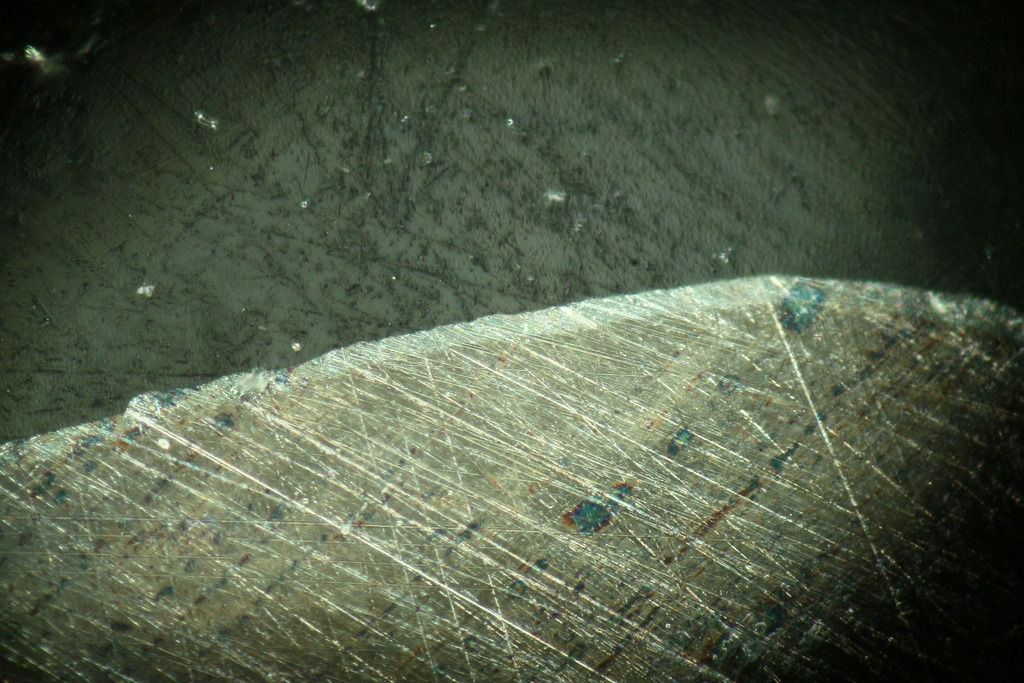

Es gibt noch einen Nebenbefund: Die Schraube der Lüsterklemme ist wohl verzinkt oder vernickelt. Die als heller Streifen sichtbare Schicht hebt sich deutlich gegen das Metall der Schraube (unten heller) ab:
