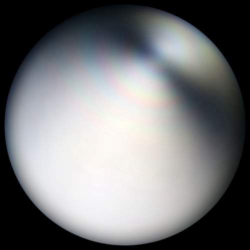

... zeigt Achsendispersion rot > blau respektive schwarz auf etwas vergilbt zu lesen im GROTH.
Weiß man dies, sieht man's auch:
Der Effekt sollte deutlicher werden, verwendet man ,,dispergierte Wellenlängen". Dumm nur, dass bei 2V = 86,5° mit meinen Mitteln nur ein Achsaustritt zu erhalten ist.
Misst man daher Ersatzweise den Abstand zwischen Austritt und Bildrand ...
... sollte der Nachweis auch erbracht sein, denke ich.
Gemessen wurde mit Jens Rüdigs Makroaufmaßprogramm 62,86 für blau und 61.87 für rot (die Einheiten passen natürlich nicht).
Was meinen die ,,2V-Winkeladvokaten"?  ;)
Lieber Heiko,
eigentlich sollte das Auge empfindlicher sein als die Winkelmessung, zumindest wenn man letztere an zu dünnen Dickschliffen vornimmt, bei denen die Isogyren doch noch eine erhebliche Breite haben.
Bei Deinem Achsenbild im weißen Licht sehe ich allerdings auch keine wirklich befriedigenden Farbeffekte. Zunächst hatte ich gehofft das Kaliumthiocyanat sei monoklin mit geneigter Dispersion, und die Dispersion des Achsenwinkels an dem anderen Achsenausstichpunkt deutlicher zu sehen - aber nein, das blöde Zeug ist rhombisch, und da sind beide Achsenausstichpunkte gleichwertig.
Fazit: die Dispersion des Achsenwinkels ist hier wirklich nur sehr schwach!

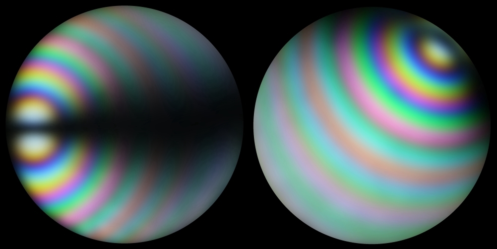

Lieber Olaf,
para-Dichlorbenzol hat bei großem Achsenwinkel strake Dispersion rot > blau zu zeigen. ,, ... bei denen die Isogyren doch noch eine erhebliche Breite haben", ist dann wohl auch bei dieser Substanz mehr als wörtlich zu nehmen:
Lieber Heiko,
was ich sehe verunsichert mich doch! Wenn Du tatsächlich in die spitze Bisektrix fotografiert hast, sollte die Farbverteilung bei einer Dispersion rot > blau gerade umgekehrt sein. Ich sehe hier dies:
Lieber Olaf,
Deine Kontrollfunktion ist unerlässlich – danke dafür.
GROTH gibt für 1,4-Dichlorbenzol den Sinn der Dispersion mit ϱ > ϑ an. Dies entspricht dann offenbar r < b mit erkennbar blauem Farbsaum auf der Innenseite der Isogyre.
