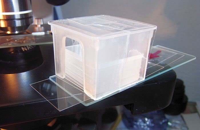

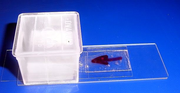

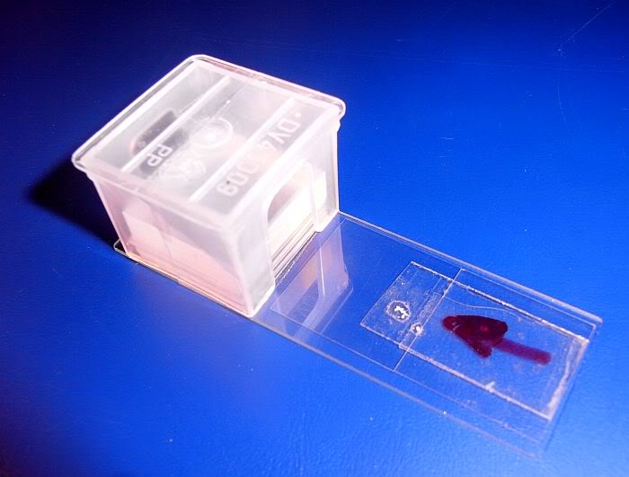

erkennt jemand was das sein soll?
Abb. 1
Abb. 2
Abb. 3
Gruß, Oliver
(gern per "Du" )
...ein Deckglasspender für Linkshänder ;D?
Gruß, Thomas
Ragin
Uii, ein selbstgebauter Deckglasspender, ganz chic, funktioniert der denn auch? ;D

Oliver S.
ja klar funktioniert er. Sonst hätte ich mich nicht getraut, ihn hier zu posten.
Allerdings: man muss vorher die Innenkante des Plastikkästchens, da wo die Deckgläschen drunter rausgleiten und die Außenkante des Plastikkästchens, da wo die "Schiebedeckgläschen" mit dem Pfeil reinrutschen etwas mit einem Skalpell abschrägen.
Viel Spaß beim Nachbau des 0 € Deckglasspenders ;D ;).
Gruß, Oliver

Hallo beisamm,
ist der vorgestellte Spender immer noch in Gebrauch, d.h. tatsächlich praktikabel? Der schweizer Deckglasspender kostet inzwischen 178 CHF + x deutsche Steuer.
Da würde ein kostenloser Nachbau schon Sinn machen. Bei mir kleben die Deckgläser schon ab und zu zusammen und ich wundere mich dann, warum durch 2 Gläser die Optik so bescheiden ist. :o :o
Ist das Plastikbehältnis auf das Deckglas mit Sekundenkleber befestigt und wie ist das mit dem Nachfüllen?
Liebe Grüße Schorsch
