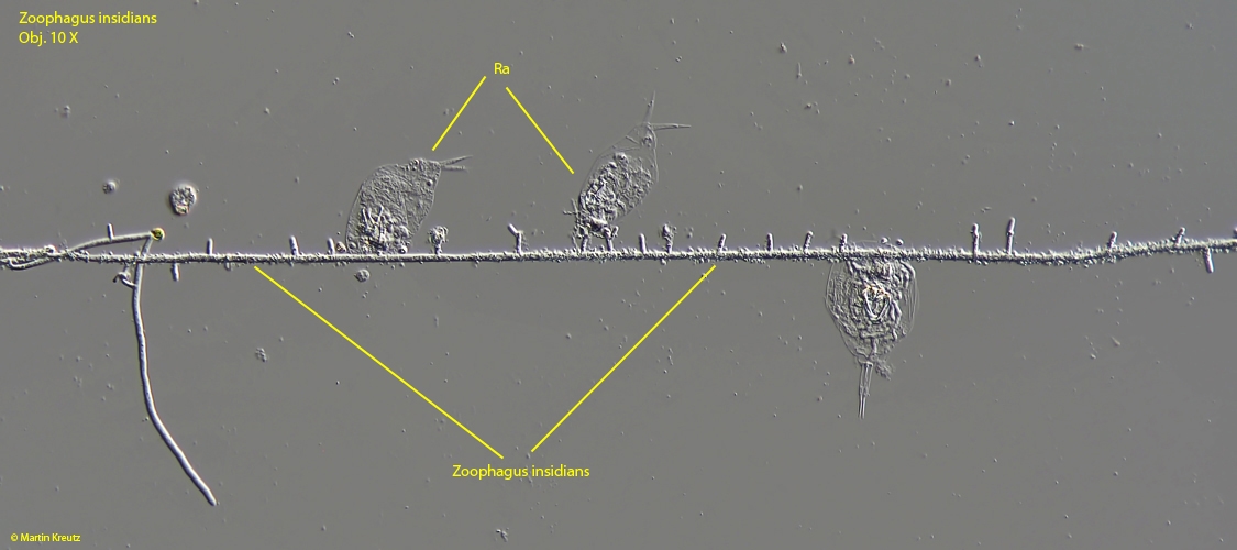

Ich konnte eine Population von Zoophagis insidians aus dem Simmelried sehr gut auf schwimmenden Deckgläsern untersuchen. Dazu habe ich ca. 20 – 30 ml Probe in eine Pertrischale gegeben und Deckgläser auf die Wasseroberfläche gelegt, wo sie wochenlang schwimmen. Nach ca. 7 Tagen hat sich dort mitunter eine reichhaltigen Flora und Fauna angesiedelt. Nimmt man dann die Deckgläser runter auf einen Objetträger, hat man beste Beobachtungmöglichkeiten, da die Objekte förmlich am Deckglas kleben.
Auf einigen dieser Deckgläser konnte ich nach ca. 7 Tagen mehrere Millimeter große Mycel von Zoophagus insidians entdecken. Man erkennt diesen räuberischen Pilz sofort. An einem ca. 5-6 µm dicken Hyphe, zweigen in Abständen von ca. 50 µm kleine Seitenäste mit einer Länge von 10-20 µm im Rechten Winkel ab. An den Enden dieser Seitenäste hängen üblicher Weise mehrere ,,Leichen" von Rädertieren und bei meiner Popolation waren auch viele Gastrotriche dabei:

Wie schafft es nun der Pilz diese schnell schwimmenden Metazoen einzufangen? Der Fangmechanismus verbirgt sich in den Seitenästen des Pilzes. Man erkennt schon bei kleinen Vergrößerungen, dass diese Seitenäste hochbrechend sind. In ihnen bilden sich Vakuolen, welche mit einem hochbrechenden "Schleim" gefüllt sind. Die separaten Vakuolen in den Seitenästen zu erkennen, ist gar nicht so leicht, da diese oft dicht gepackt vorliegen:
Vac = Vakuolen mit klebrigem Schleim gefüllt
Berührt nun ein Rädertier oder Gastrotrich die Enden dieser Seitenäste mit der Mundöffnung, so erfolgt eine spontane Freisetzung des ,,Schleimes", was dazu führt, dass die Opfer sofort daran festkleben. Die Zusammensetzung des ,,Schleimes" muss also sehr spezifisch sein, dass es mit der Oberflächenstruktur der Opfer so schnell reagieren kann, dass keine Flucht mehr möglich ist. Ich konnte mehre Rädertiere beobachten, welche bereits gefangen waren, jedoch noch aktiv waren und versuchten sich zu befreien. Das Schicksal, welches ihnen widerfahren wird, wird jedem Horrorfilm gerecht. An der ,,Klebestelle" beginnt Zoophaus zuerst eine verbreiterte Basis auszubilden, ähnlich einer Synapse. Hier ein Opfer (wahrscheinlich Cephalodella), wo man dieser ,,Klebestelle" gut erkennen kann:
