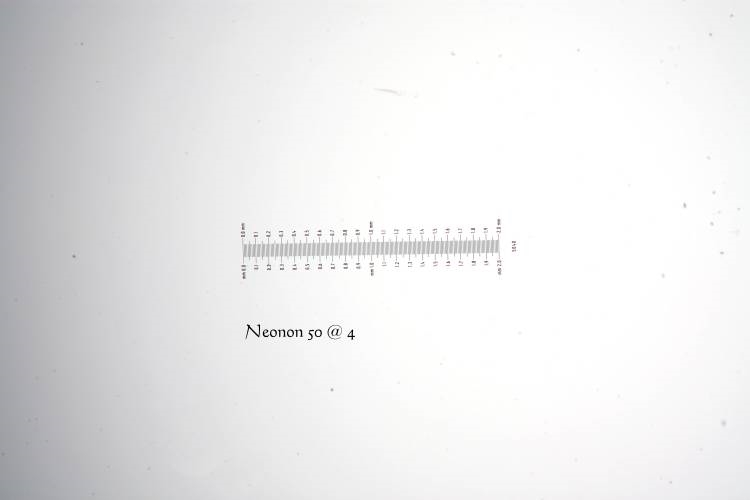

welche Abbildungsleistung läßt sich nun erbringen? Mit einem Vergrößerungsobjektiv Neonon 50/2,8 , abgeblendet auf 4,0 und entsprechenden Zwischenringen , bzw. Tuben für einen Maßstab von 3,8 : 1  , entspricht 5,8mm Objektbreite (Chip 22,2mm) kommt man recht nahe an die optimale Auflösung.
Übersicht ges Bildfeld

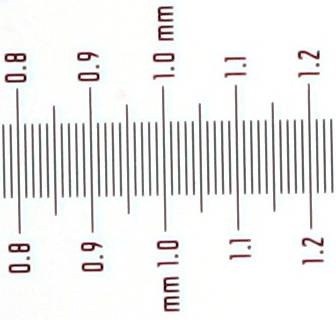

Ausschnitt auch in den Bildecken keine erkennbare Qualitätseinbuße.

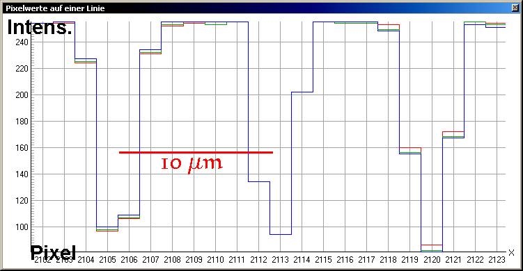

Analyse einer 20µ Strecke mit Pixelauflösung aus obigem Bild
Sowohl Schärfe als auch Farbkorrektur lassen lassen keine Beanstandung zu. Auch bei hoher Nachvergrößerung zeigt das Objektiv ein tadelloses Verhalten.
