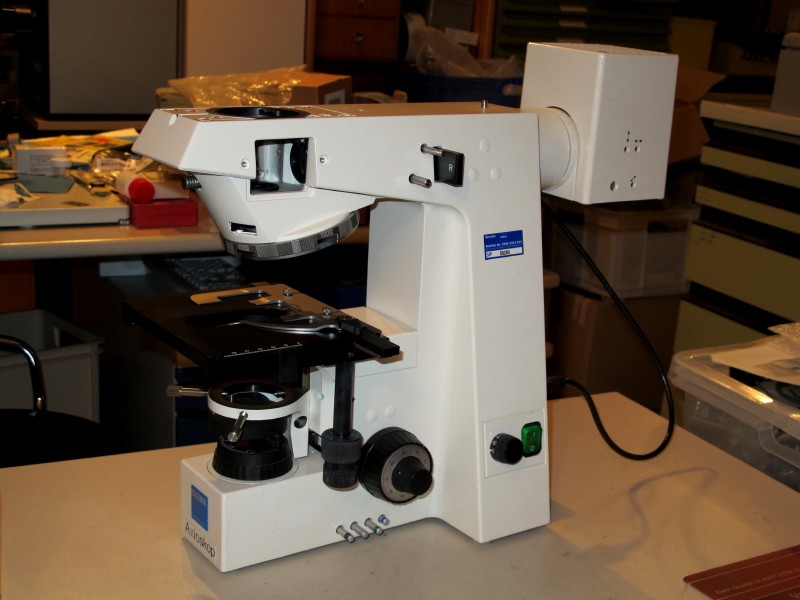

Hallo Matthias -
du schreibst: "Hintendran sitzt noch eine Fluoreszenzlampe". Wenn diese hinten oben sitzt, sollte sie für Auflichtfluoreszenz gedacht sein, d.h. du hättest dann eine Auflichtvorrichtung an deinem Axioskop - schick im Zweifelsfall mal ein Foto!
Hallo Matthias,
Hat dein Axioskop eine Auflichtachse, wie hier zu sehen. Stör dich nicht am fehlenden Tubus, aber wichtig ist: Lampenhaus oben angeflanscht.
