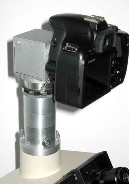

Hier will ich in 3 Bildern eine recht bequeme, aber auch gut angepaßte Lösung zeigen.
1. bequem !
Der Blick auf das Display erfordert keine Gymnastik und durch die LiveView Version mit 10-fach Lupe bei der Canon 450D sind kaum noch Wünsche offen.
2. Optische Anpassung

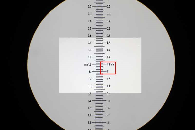

Über ein Mipro 63mm Kpl wird die Kamera mit einem Objektiv verbunden. Der graue Bildkreis zeigt eine Adaption mit einem 50mm Kameraobjektiv. Der Bildkreis zeigt fast das kompl. Feld des Mipros mit SZ 20mm.
Der helle rechteckige Ausschnitt stellt die Winkellösung mit einem 120mm Kameraobjektiv dar. Zugegeben, das Feld könnte etwas größer sein, aber dann scheitert die Winkellösung. Der 90° Knick benötigt optische Weglänge.
3. Auflösung und Verwcklung
Das in Bild 2 gekennzeichnete kleine Feld ist in Bild 3 ohne weitere Bearbeitung oder Größenreduzierung eingestellt. Bezogen auf die Pixelzahl der 450D ergibt sich mit dem Mikroskopobjektiv PlanApo 10 / 0,32 eine Auflösung von 0,28µm/Pixel. Rechnet man die Auflösungsgrenze des Objektivs mit 550µm / 0,32 = 1,7 µm , so stellt die Kamera + Zwischenoptik kein Nadelöhr da !
Bei der Betrachtung an einem 19" Monitor ergibt es eine scheinbare Vergrößerung von ca. 1000 !  Weit mehr als jede Theorie erlaubt.
Und wo bleibt die Verwacklung  ??? , der LiveView Modus ist eine feine Sache, denn nun kann ohne WENN und ABER auch eine DSLR ohne Zitterpartie am Mikroskop betrieben werden.
Zur Nachahmung empfohlen  ;)

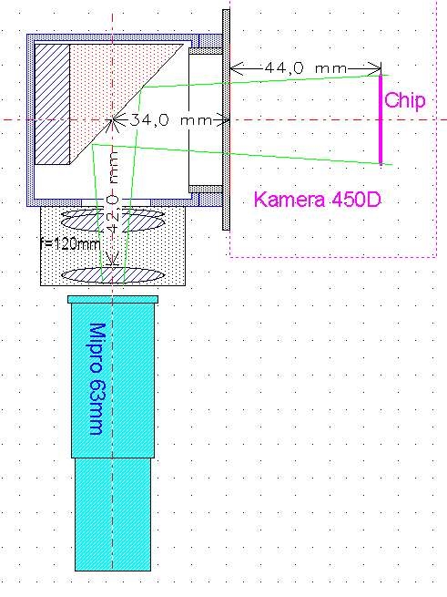

Nun denn ....
wenn ich mich nicht ganz täusche, dann ist das Zeiss Mipro 63mm Kpl für die Endlichsysteme konzipiert und als Kompensationsokular ausgelegt. Es wurde dann die Aufsetzkamera MC 63 adaptiert. In dieser Aufsetzkamera war ein Objektiv, Brennweite ?.
Somit hat das Mipro ein Bild im Unendlichen entworfen und wurde von dem Objektiv der MC 63 auf den Film projiziert.
Alle Fehlerkorrektur, wie CVD oder Plankorrektur werden vom Mipro gelöst.
Genau das habe ich versucht nachzubauen, aber mit dem kleinen Bequemlichkeits-Tick  ;D
Das Anlagemaß der Canon-EOS liegt bei 44,0mm. Die Weglänge für den Umlenkspiegel liegt im Minimum bei 60mm. Jetzt hatte ich aber nicht die "ganz idealen" optischen Elemente und so wählte ich ein 120mm Objektiv.
Da Auflösung und Planabbildung meinen Ansprüchen genügen, gebe ich mich mit dieser Bastellösung zufrieden.
Ich hoffe die Skizze ist ausreichend. Den Oberflächenspiegel gibt es in den Astro-Shops in allen Größen für Newtontelekope. Eine geeignete Optik mabchmal auf dem Flohmarkt.
Gutes Gelingen beim Nachbau.
Peter Höbel

Hallo Herr Höbel,
vielen Dank für die schöne Skizze! Jetzt ist mir klar wo das Objektiv sitzt. Für ein Kamera-Objektiv scheint ja einen recht geringen Durchmesser zu haben, oder täuscht das? Haben Sie die Mittelebene des Dreilinsers experimentell bestimmt? Die Abbildungsqualität ist jedenfalls erstaunlich gut!
Schöne Grüße und schönen Abend
Hallo Bernd, - nehmen wir das Du -
der Dreilinser ist ein halbwegs symmetrisches, sehr einfaches Objektiv. Läuft unter der Bezeichnung Trinar. Es stand noch ein Schneider G-Claron , ein Schneider Xenar, oder ein Rodenstock Apo Ronar zur Auswahl (alle Objetive dieser Welt habe ich leider nicht  ;D
Dann war der Test mit einem einfachen 3-Linser der erste Versuch. Gedanklich, da wenige Glas-Luft-Flächen, symmetrischer Aufbau und von der Bauform gut passend.
Die Ergebnisse waren für mich so positiv, dass ich es dann bei dieser Version belassen habe.
Wozu höherwertige Objektive, wenn es auch so keine Beanstandung gibt.
Zur Bauform des Trinars:
ich mußte es erst mal zerlegen und die Fassung an der Drehbank "etwas modifizieren"  :-\ , immer heikel aber ist geglückt.
Das Objektiv ist in einer einstellbaren Fassung und kann somit auf unendlich justiert werden.
Ich hoffe mit der Vorstellung einen kleinen Impuls zur DSLR Technik gegeben zu haben.
