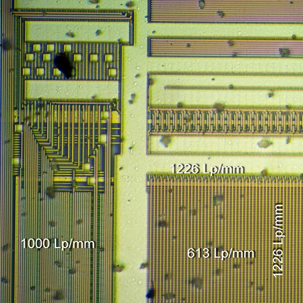

zum Testen bei solchen Auflösungen eignet sich auch hervorragend ein 8Mbit-M27C801 EPROM:
Gruß,
