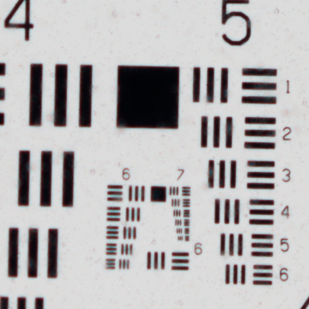

Hallo anne,
das von Kay erwähnte Testtarget für Diascanner besitze ich. Meins sieht im Innenbereich so aus:
Die Auflösung in Linienpaaren/mm kannst Du dieser Tabelle entnehmen.
Es ist ein sog. USAF-1951 Testbild.
Ich habe es auch kopiert. Dabei bin ich mit höchstauflösendem ADOX CMS-20 Film nur bis zur Auflösung 6.6 (horizontale Linien) und 7.3 (vertikale L.) gekommen.

danke für die vielen Rückmeldungen.
Die Frage die sich mir nun stellt, auch anhand des Bildes von Rolf, was bezeichnet man den hier noch als aufgelöst und was als nicht aufgelöst?

jochen53
Hallo Anne,
als aufgelöst gilt, wenn die Linien und Zwischenräume noch klar erkennbar sind.
Jochen
Hallo Jochen,
und wo wäre die Grenze beim Bild von Rolf?
lg
jochen53
Hallo Anne,
alle Strukturen auf dem Foto sind eindeutig aufgelöst.
Jochen
#10
Liebe Anne,
also zumindest die Struktur 7.6  mit 228 Lp/mm sehe ich in eine Richtung als nicht mehr aufgelöst.
